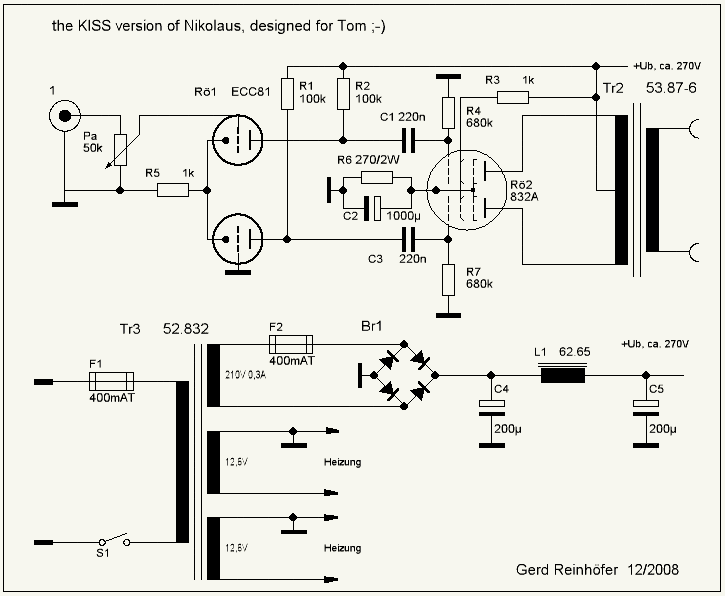

Sziasztok.Rég irtam már ide a fórumba mert nem sok időm volt csövezni,de most télen lessz rá időm.Szeretném kikérni a véleményeteket eggy kapcsolásról amit mellékelek.Nem próbálkoztam még pp-vel,de kipróbálnám.Mindent a rajz szerint épitenék azzal a különbséggel,hogy a végcső QQE 03 20-as lenne a meghajtó pedig 6n2p.Jelenleg deszkán működik a qqe párhuzamosan kapcsolva és fél 6n2p-vel hajtva 100k anódban 1k katódban+100 ohm a visszacsatölás végett.Nagyon szép hangja van.Katód anód között 220 voltot mérek és ez a közös 20 vatt disszipációval 90 ma amit a fűtésből előállititt előfesszel állitottam be.Hálózati trafóm régi rádióból való amiből van két eggyforma melegszik eggy kicsit,de nem vészes.Kérdésem a következő lenne:6n2p előfoknál,ha a rajz szerint párhuzamosan kötöm a katódokat akkor az 1k katódellenállást felére kell választani 500 ohm?Különben mi a véleményetek a rajzról mennyit lehetne kihozni belőle?Próbára van eggy el 84 pp kimenő trafóm.
(#) Orbán József válasza s.sanyi hozzászólására (») Nov 14, 2012
Nekem további kérdéseim merülnek fel, sekélyes csöves ismereteim mellett:
A PP kapcsolásokhoz jó kivitelt a párba válogatott csövekkel és a külön beállítható rácselőfeszültséggel oldják meg. (vagy mi) A rajzon egy olyan idealizált cső szerepel, amely hajszálpontosan együttfutó belső tulajdonságokkal rendelkezik.
Ennek fényében inkább tűnik ötletnek, mint ajánlásnak a rajzon szereplő kapcsolás.
Minden tévedés joga fenntartva!

(#) s.sanyi válasza Orbán József hozzászólására (») Nov 14, 2012
Nem tudom mennyire eggyforma a két csőfél ami különben Philips gyártmányú adőcső amit adatlap szerint pp ben használtak.Párhuzamos csőnél is fontos,hogy eggyforma legyen és mégis nálam jó szól.Nem tudom hogyan tudnám leellenőrizni,de majd megpróbálom sajnos most mennem kell melóra.
A két félperiódus egyformaságát elvileg úgy gondolom ellenőrizni, hogy háromszög jellel elérni a kimeneti túlvezérlést és a jel torzulása szemre jobban ellenőrizhető, mint színusszal, négyszöggel. Persze oszcilloszkóp, jelgenerátor az kell hozzá...
