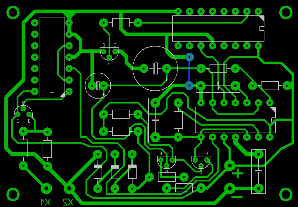

Előzőhöz itt a komplett anyag. Én a tekercset 1,5mm-es szigetelt, merev rézhuzalból csináltam a képen leírt módon. 1mm-eset nem kaptam. A NYÁK az eredeti hibáinak javítása után saját rajzolás.
Bízom benne nem én cs*sztem el a rajzot és azért nem változott már a periódus 5 órája... Talán az alkatrészek karakterisztikája, pontatlansága lehet a ludas? Várom a véleményeket.
Igen, potival is lehet helyettesíteni. Én úgy csináltam, hogy az eredeti ellenállással párhuzamban rákötöttem egy 20k-s trimmert, így csökkenthető az eredeti ellenállása amitől a freki megemelkedik. 4.7k alá nem érdemes vinni. Ha ezután mégfeljebb szeretnénk vinni a frekit, csökkentsük a kollektor-test közti kondi kapacitását. pl. 2n2-re vagy 1n2-re.

Ha beteszek egy kapcsolót a C3 kondi elé akkor működtethető a kapcsolás mindkét féleképpen igaz? Úgy nézem csak ez a csomópont befolyásolja a hosszú periódust. Usane

Elcsábultam a nagy karácsonyi leértékelés alkalmából, és vettem a budapesti, Teréz körúti üzletből egy Profi Magnetfeldgenerator-t (ez ha valaki nem tudná, a profi vízkőoldót takarja). Gondoltam, hogy ha ennek az elődje már a 90-es években megjelent az „Elektor” nevű újságban, csak tud valamit: Persze hazaérve azonnal műszerekre akasztottam, mondván lássuk a medvét. Hát a leírást meg sem közelítette, Az „antennákon” volt feszültség, jelalak, de a frekvenciák még köszönő viszonyban sem álltak a leírtakkal. 600, 650, és 1900 Hz adódott. A „boncolás” után kiderült, hogy már ezt is MO.-n gyártja egy Kft, és MEO-t még az első példány sem látott. A frekvencia meghatározó elemek szórása +- 50% volt. Beépítettem bambán jobb alkatrészeket, de a meglepi az volt, hogy még mindég nem jó. Hát most már tudományosan kellett nézni a dolgot, erre kiderült hogy valaki még a 8 általánost sem végezte el. A lényeg: Az NE555 2-6 lábán, egy 4,7nF-os kondi van, (ha jó) megjön az ígért 2000Hz, (C5) ha ezzel párhuzamosan (C4) szintén 4,7nF, akkor adódik a fele frekvencia az 1000Hz (itt névlegesen 10nF, mérve 13,7nF volt), majd a C1 (névlegesen 22nF mérve 18,3) kondit 15nF-ra cserélve, meglett az 500Hz is. A két „antenna” között, ¾ ” –os csövön, 100pF kapacitást mértem, tehát, elvileg a cső külső részét, valóban éri besugárzás, de hogy a csövön belül mi fog történni, a jövő titka. A cucc, a lányomnál lesz felszerelve, így eredmény, csak januárban várható. (Ha csak nem történik valami csoda, és szinte azonnal tapasztalható valami)

Látom, csak írsz, és nem olvasol. Előtted írtam le hogyan is jártam az általad belinkelt áruházzal. Mindenesetre azt javaslom, vagy szerezz, vagy kukázz egy rossz tv-t (én is kukáztam), ne felejtsd el, 2db 4,7nF, és 1db 15nF kell. A pozíciószámok a panelre fel vannak szitázva.
