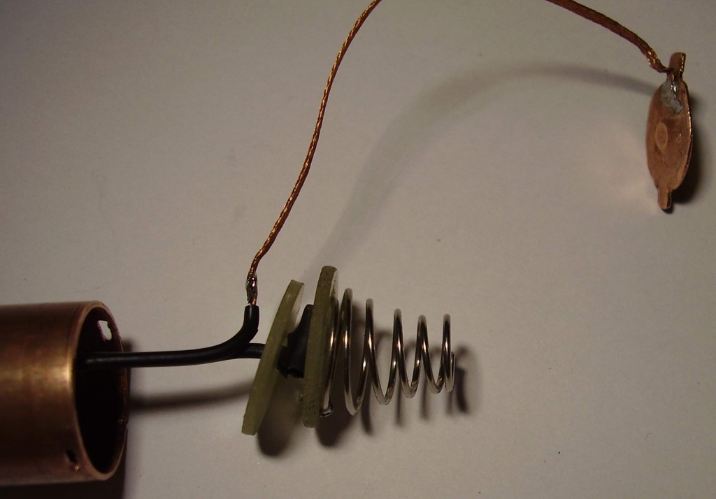

Készitettem egy külső akutartót a fényképezöhöz amibe 1db Li-ion cella megy , mert a fényképező csak 1,5V elemről szeret müködni.
(#) vicsys válasza interferi hozzászólására (») Nov 20, 2012 /
Nagyon ötletes. Ha a vezetéket körbetekernéd valami réz spirállal, senki sem mondaná meg, hogy nem egy steampunk variáció.
(#) interferi válasza vicsys hozzászólására (») Nov 20, 2012 /
Igen a vezetéken én is gondolkodom mivel lehetne körbevenni ami steampunk os és elég strapabiró.
Lehet venni egész vékony műanyag gégecsövet, azt kellene lefesteni rézporral. Vagy tömör rézhuzalt tekerni köré, kis hézaggal.

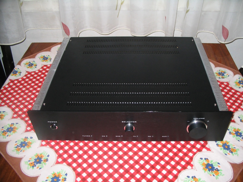

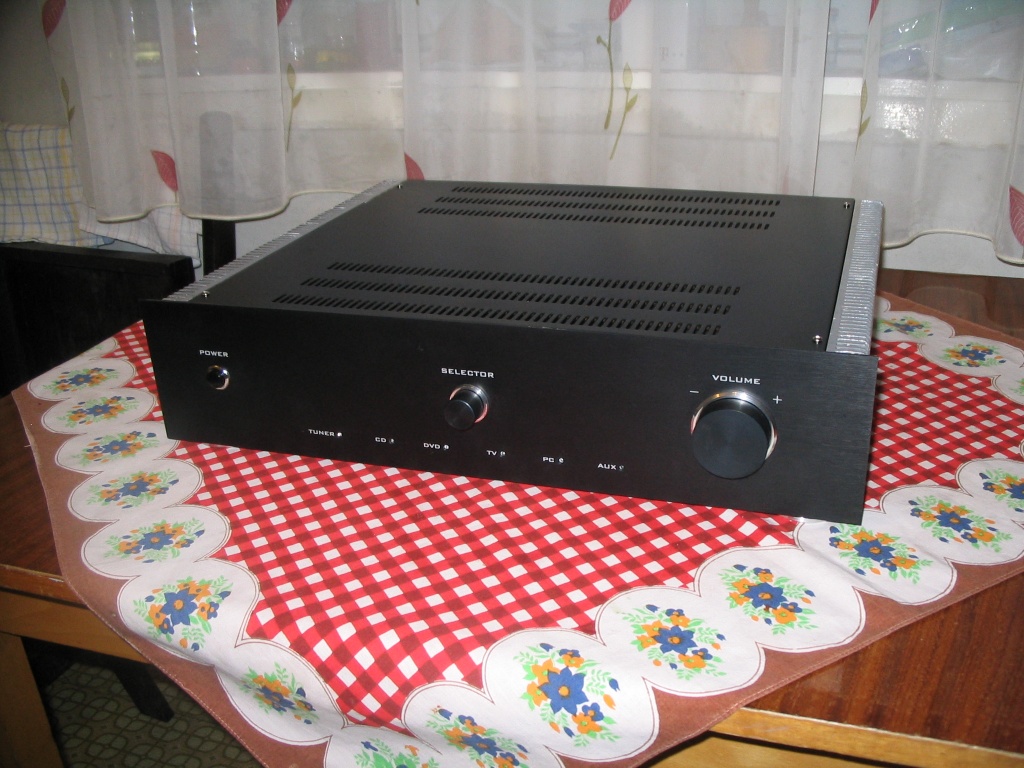

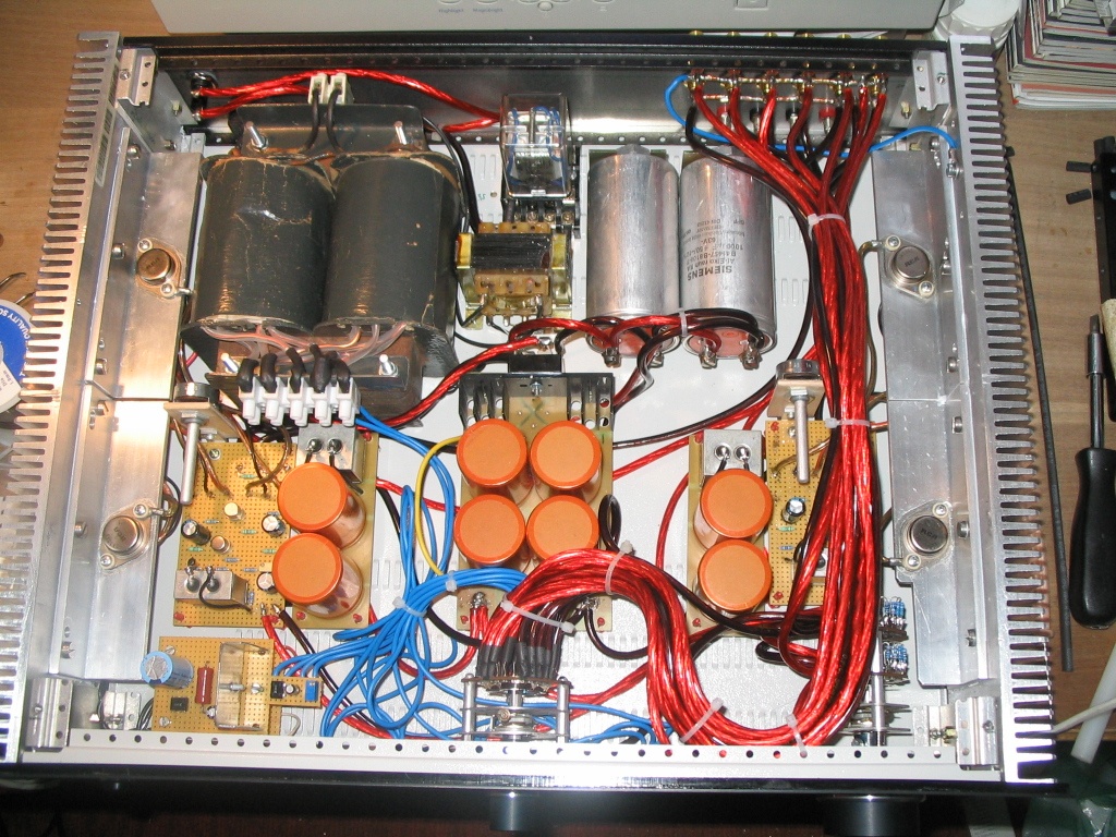

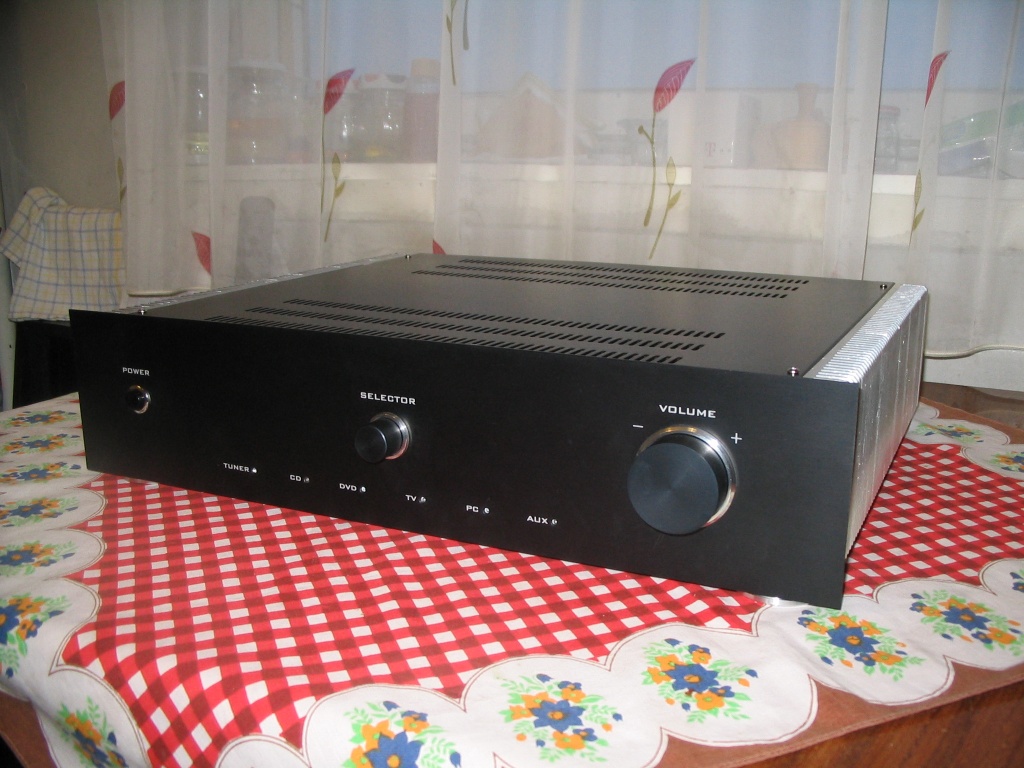

Engedjétek meg, hogy bemutassam Nektek a legújabb alkotásomat, amely egy 10W-os "A" osztályú erősítő, közismertebb nevén a JLH. Teszek fel néhány képet az elkészült erősítőről, amelynek tesóm és kis családja a boldog tulajdonosa. Igazából nekik készítettem el ezt a jó hangú erősítőt.

(#) Gránátalma válasza Gery78 hozzászólására (») Nov 20, 2012 /
Szép lett, ügyes munka!
A bemenetválasztóról mit lehet tudni? Közismert a kapcsolása?

(#) Gery78 válasza Gránátalma hozzászólására (») Nov 20, 2012 /
Köszi az elismerést, a bemenetválasztó nagyon egyszerű jószág, csak egy 6 állású 3 áramkörös Yaxley. A bemenetek melegpontjait kapcsolja közvetlenül a hangerőszabályzóra, a test közvetlenül a hangerőszabályzóra megy. A bemenetválasztó Yaxley kapcsolja át az előlapon található LED-eket, amelyek az adott bemenet kiválasztottságát mutatják meg.

(#) Doncso válasza Gery78 hozzászólására (») Nov 21, 2012 /
Na ne vicceljél velünk, biztosan a sarki fűszeresnél vásároltad. Őszintén szólva nem látszik rajta hogy házi készítés, szerintem kívül belül gyönyörű, tetszik rajta a kidolgozás, látszik a hozzáértés, és a design, a színösszeállítás is tetszik, jó a kábelezés, elrendezés mindazok ellenére, hogy nem új hanem bontott alkatrészeket is tartalmaz javarészt. Külön tetszik, hogy próbanyákon vannak az alkatrészek, de mégis rendezetten. Szóval elismerés és gratuláció!

(#) eyess válasza Gery78 hozzászólására (») Nov 21, 2012 /
A felirat készítésről esetleg lehet valamit tudni?
(#) zolika60 válasza Gery78 hozzászólására (») Nov 21, 2012 /
Szép munka. Egy kicsit túlzásnak érzem a benne lévő hűtőbordák méretét. Bár gondolom ez volt és így nem kellett a doboznak oldalát csinálni. Gratulálok.

(#) Vales válasza Gery78 hozzászólására (») Nov 21, 2012 /
Nagyon Szép Munka, Gratulálok!
A "kalapos" végtranyók 2N3055, vagy valami más típus?
Szerintem megérne egy jó kis cikket!

(#) CHZ válasza Gery78 hozzászólására (») Nov 21, 2012 /
Nagyon szépen megcsináltad. RCA aljzatoknál elhelyezett relékkel, megspórolhattad volna azt a sok kábelt. Összképen és szerintem a hangján is javíthatott volna valamit.

(#) audiofeeel válasza Gery78 hozzászólására (») Nov 21, 2012 /
Majdnem tökéletes, de ilyenkor egy "toldó tengellyel" szokás előre hozni a bemenetválasztó tengelyét, amit közvetlen a csatlakozókhoz teszel. Nem csak vezetéket "spórolsz", hanem kevesebb az a szenny, amit a jel kap. Egyébként tényleg nagyon szép!
(#) Gery78 válasza Doncso hozzászólására (») Nov 21, 2012 /
Szia Doncso!
Köszi az elismerést, igyekeztem egy ilyen "gyári" kinézetű dolgot összehozni, hogy passzoljon tesómék Hifi tornyába. Én is szeretem ha egy készülék szép és rendezett belülről is. Szerintem (legalábbis ampervadász szemmel nézve) egy erősítő doboza olyan, mint egy ékszerdoboz. Ha leveszed a tetejét és megmutatod, akkor alatta egy szép ékszernek kell lennie, vagyis egy gyönyörű rendezett belsőt kell takarjon, hogyha meglátja valaki akkor el legyen ragadtatva a látványtól. Én ennek szellemében dolgozom, hogy meglegyen a kiváló minőség és az esztétikum. Köszi még egyszer.
(#) Gery78 válasza eyess hozzászólására (») Nov 21, 2012 /
A feliratot gravíroztattuk, hogy szép és tartós legyen.

Szia Zoli!
Hát igen, a hűtőborda mérete még szerintem így is kicsi, mert tűzforró a borda hőmérséklete, legalább 60-65C-ra felmegy, de lehet hogy forróbb is lesz a használat során. Sajnos nem tudom megmérni, mert nincs olyan hőmérőm ami ehhez jó lenne. Egyébként volt egy kisebb borda is, de az aztán végképp kicsi volt. A dobozt direkt így terveztem, hogy kívül legyen a borda és megoldott legyen a passzív hűtés. De mivel ilyen forró a borda, terveztem egy hűtőegységet az erősítő alá, (ez lesz a következő projekt), mert nem szeretném, hogy az értékes Roederstein és Siemens kondik hamar kiszáradjanak. Nagyon fontos számomra, hogy biztonságosan és sokáig működjön a készülék. Köszönöm a gratulációt!
(#) Gery78 válasza Vales hozzászólására (») Nov 21, 2012 / 1
Köszi az elismerést!
A végtranyók RCA gyártmányú 2N3055 típusok. Erről az erősítőről Lamalas kolléga már írt egy értékes cikket, "10W-os A osztályú végerősítő" a címe. Ott minden fontos dolog leíródott erről a kis erősítőről.
(#) bankimajki válasza Gery78 hozzászólására (») Nov 21, 2012 /
Szia, lehet hogy egy laptop hűtőpadot kellene venned. Olcsók és elég jól teszik a dolgukat. És még jól is néznek ki.

(#) Gery78 válasza CHZ hozzászólására (») Nov 21, 2012 /
Szia Zoli!
Köszi szépen az elismerést! A Nagymestertől mindíg tanulhatok valamit! Látod erre nem is gondoltam, de nagyon jó ötletet adtál. Ha most csinálnám, akkor biztos relékkel oldanám meg a bemenetválasztást.
