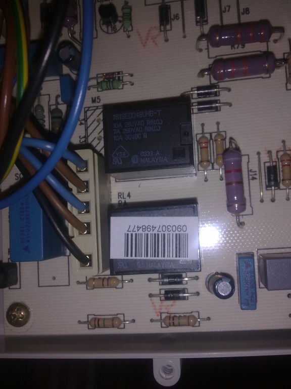

BAXI ECO 240Fi kazánom van. Hibajelenség: melegvíz készítésnél nem mindig indítja el a turbóventillátort (nem ad neki feszültséget). Nincs hibajelzés! Eddig még nem sikerült mérnem, mert mire leszedtem a vezérlő panel burkolatát és azonosítottam volna a kábeleket, elindult, és azóta megy.
Nehezíti a dolgot, hogy a gépkönyvében más vezérlő panel van, más csatlakozó kiosztással, mint a kazánban!
A panel felirata (forrasztási oldal) Honeywell C0116C-LS
A fényképen a ventillátor/füstpresszosztát csatlakozója van. Ismeri valaki ennek a panelnek a kiosztását?

(#) toro válasza Jocika719 hozzászólására (») Nov 21, 2012 /
A panel jobb oldalánál van egy Brahma CM31 égővezérlő. Annak van a csatlakozója megégve, amelyik kapcsolja a ventillátort ill. a pressostáttól jön vissza.
