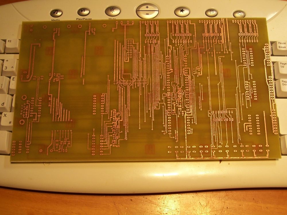

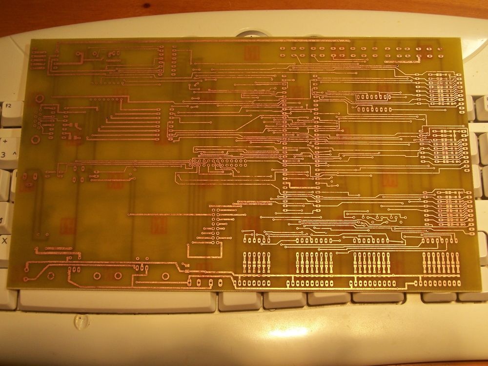

Mit rontok el, ha drynál nem sikerül az előhívás. Mégpedig úgy, hogy a meglévő vezetősávok, amin a dry rajtamarad, a szélein kis szálak látszódnak. Látszódik a dry, ahogyan a széle oldódik tovább előhívás után (pedig vizzel is lemosom) is és nem is szépek a szélek, hullámos zavaros.
Lefolyótisztítóval (50%) hívom elő, 2x9W-os uv 360nm csővel világítom, próbáltam egészen 1:45 2 3percekkel. A világított rész is könnyen lejön mikor a vékony szakaszokról elkezd rendesen feloldódni a fólia.
A hozzászólás módosítva: Nov 21, 2012
(#) kaqkk válasza gordonfreemN hozzászólására (») Nov 21, 2012 /
A hibád : a lefolyótisztító! Mosószóda (nátrium karbonát) kell az előhíváshoz. Te nátrium hidroxidot használsz az a maratás utáni dry eltávolításhoz való .
(#) gordonfreemN válasza kaqkk hozzászólására (») Nov 21, 2012 /
Ó, hogy aza....
A leírást kicsit félreértelmeztem. Pedig a múltkor így sikerült (jobb oldali), igaz ott is kínlódtam.
Hol kapok ilyen mosószódát, vagy hideg zsíroldó itt nem jó?

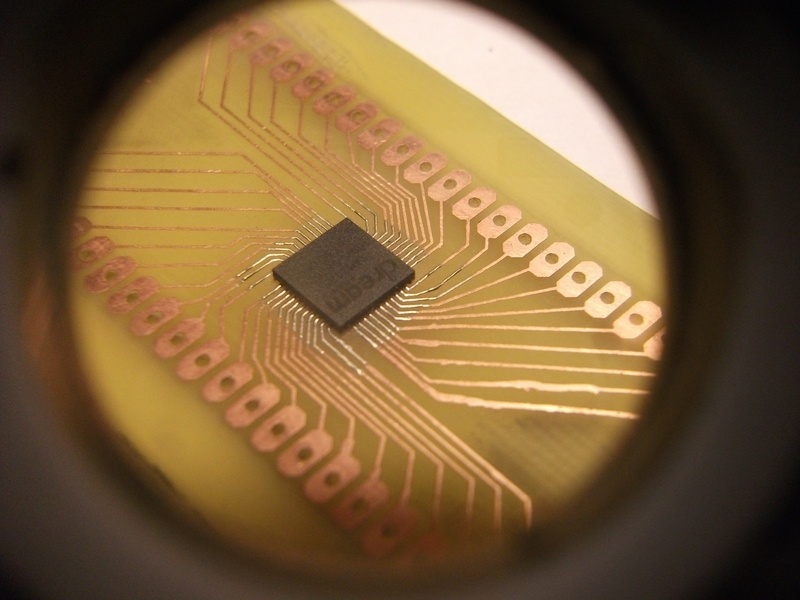

(#) Szpisti válasza (Felhasználó 13571) hozzászólására (») Nov 22, 2012 /
És ezzel már maradhatok itt??
Pausszal (+Label off) és P20-al készült.
Az a pár hurka ott a remegős kezemtől és egy "tűhegyes" filctolltól származik. Inkább ilyen legyen mint szakadt
A chipet reggel hozta a postás.
Ja és pillanatpákával forrasztva (ESD védelemmel ellátva)
A hozzászólás módosítva: Nov 22, 2012
(#) eyess válasza Szpisti hozzászólására (») Nov 22, 2012 1 /
Szeretnél maradni mi ? Akinek remeg a keze ne igyon annyit.
És minek ez a nagyítós kép nem is tudom mivel csináltad .Ha annyira közeli képet akartál mutatni , akkor miért nem tetted bele egy szkennerbe , persze ha van neked , és adni neki , vagy 2400 Dpi felbontást ott szépen látszódna minden , mert így tényleg , csak görbe vonalakat látni.
(#) Szpisti válasza eyess hozzászólására (») Nov 22, 2012 /
Köszönöm a bíztatást kedves eyess!
Az hogy mit és mennyit iszom, magánügy. A Fuji gépem makróban elég gyenge, ezért hogy jobban láthasd a "művet", elé tettem egy lupét, amit egyébként is használok ilyen apróságoknál. Szkennerem (is) van, de nem gondolom hogy sokkal jobb képet kaptam volna. A képet egyébként 5 Mpixellel csináltam, de a feltöltés miatt 600x800-ra redukáltam. Valószínűnek tartom, ha már Te is 54 éves lennél, nem a több ezer pixeles tűéles rajzolatok lennének a legfontosabbak. Nekem most az a lényeg, hogy ez holnap már szóljon ahogy kell.
Igaz én nem 54 vagyok , de nem sok van köztünk , de próbáld csak ki, azt a szkennert hidd el csodákra képes.Ha meg ilyen kicsiny dolgokra adtad a fejed / bár érdekes én sem tudom mi visz rá pedig vödör számra vannak furat szerelhető alkatrészeim is, de nem tudom/. Szóval a webkamera + a monitor smd forrasztáshoz kiváló . De egyébként jó lett , és tényleg had szóljon .
Köszönöm a tippet. Ha nagyobb szériákban szándékoznék hasonló nyákokat készíteni, valószínű beruháznék egy ilyenre Az egyik kollégámnak van egy ugyanilyen, és elég sok RAM memóriát megajvítottunk vele már. Nyilván ilyen tqfp panelek nézegetéséhez is kitűnő eszköz - de a webkamera nem erre való.
