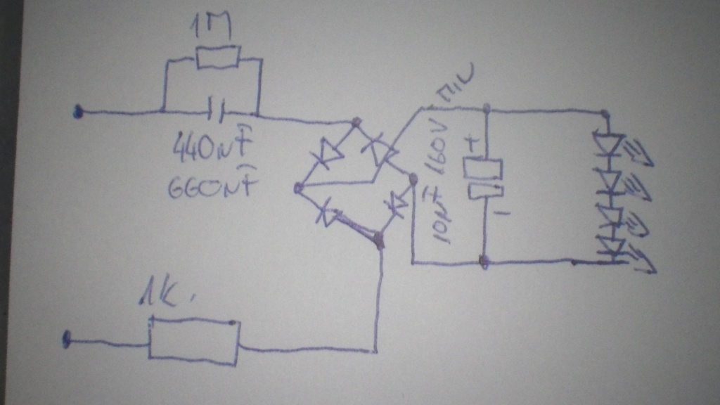

Egy olyan kérdésem lenne h az alábbi kapcsolási rajz jó-e 4 led hez vagy ha nem akkor mit kellene rajta módosítani? A ledekről annyit tudok hogy nagyon nagy fényüek úgy kaptam egyik ismerösőmtől! A képen látszik hogy mibe fog majd belekerülni! A hozzászólás módosítva: Nov 23, 2012

A rajz önmagában üzemképes, de 350mA-hez kb 5µF-os kondi kell(ene), ami bírja a váltakozóáramú tartós terhelést (pl: X2-es típus) Ennek mérete jóval nagyobb,mint egy kis kapcsolóüzemű tápegységé... (nem fog a kompakt f-cső fejbe beférni.)
Nekem az is megfelelne ha csak 100-150mA-rel mennének a ledek mert akkor még nem kell hűtés az 1K 1W-os ellenállásra szükség van vagy elhanyagolható? esetleg ha tönkremegy 1led a kapcsolásban akkor sem lesz gond? Bocs h ennyit kérdezek de nem akarok megrázó élményben részesülni
Szia! Ez a 100-150mA terheli a hálózati feszültséget, tehát a "takarékos" világításod fogyasztása 30W körül fog alakulni.
Az 1k ellenállás csillapító szerepet tölt be, korlátozza a kondik töltőáramát, nem hagyható el. A LED szakadása esetén az egyenirányító utáni kondenzátor a hálózati feszültség csúcsára töltődik. Vagy 400V-osat használsz, vagy készítesz egy feszültség korlátozó áramkört.
Akkor mit kellene modósítaní a rajzon h nekem jó legyen és nem kell feszültségkorlátozó persze ha nem sok alkatrész kell hozzá akkor lehet h rakok bele azt is
esetleg 1 rajzot dobhatnál róla vagy modósitsd az enyémet van egy 2.2µF-os 400V-os kondim az jó hozzá?

A 100mA LED áram előállításához 1500nF-nyi soros kondenzátort kalkuláltam. Az 1k ellenállást a jelentős melegedés miatt 22-47 ohm környékére csökkenteném, abból is 2W-os kéne. A simító kondenzátornak meglátod marad-e hely egyáltalán.
Ezt így ki kéne próbálni, fényerőben, térfogatban mennyire fele meg az igényidnek. A hálózati feszültség érintése életveszélyes, ne feledd!
Elkó nem lehet a soros kondi! Írtam, hogy X2-es (fémezett papír) tűri a váltót.

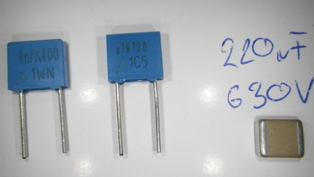

22-47 Ω helyett nem használhatnék 1k 5W-ost vagy 220 Ω-osat mert csakilyenem van itthol sajna ezek az alkatrészek megfelelnek az elvárásoknak, vagy hogy kellene modósítaní h jók legyenek hozzá!
A 220 Ω-os nem tudom h hány wattos de az még szükösen belefér a foglalatba, de ha lehet akkor azt nem akarom használni mert sok helyet foglal!
Az első képen a kondenzátor csak 100 V-ot bír.
Az ellenálláson fejlődő hő a szokásos P=I2*R képlettel számolható ki. A 100mA-t behelyettesítve az 1k 10W-ot a 220 ohm 2,2W fog disszipálni. A kérdés, hová fog ez a hő távozni?
ha az smd-re gondolsz az 630V-ot bír az tuti már használtam máshová ahol nagyfeszültség volt és még a mai napig müködik

Szia! "A kérdés, hová fog ez a hő távozni? " A válasz az, hogy a környezetbe. Vagyis fűti a körülötte levő levegőt. S addig nincs is baj ameddig a termelt hő kisebb mint az ellenállás névleges teljesítménye. Ideális esetben a kondenzátoros előtétnél nincsenek melegedő alkatrészek! ( Kondis tápnál nem éri meg növelni az ellenállás értékét mert nagyobb feszültség esik rajta. A nagyobb feszültség miatt több veszteségi teljesítményt kell elfűtenie... Szóval a nagyobb nem biztos, hogy jobb. )
Szia! A kérdező, ha jól értem ebben a burában szeretné az 1W felett disszipáló LED-del együtt elhelyezni. Csillapító ellenállásnak 22-47 ohm-ot ajánlottam.
Leragadtam a kérdésnél. S szerintem is a 22-47 ohm jobb lesz.
ezek közül valaki esetleg meg tudná mondani h melyik hány wattot bír? ezeket találtam itthol 1 rossz tápban és a 0,05ΩK azt ha jól tudom akkor 50Ω az még sztem beleférne a számításainkba vagy ha nem akkor javítsatok ki! A graetz híd után mekkora és hány µF-os kondit használjak?
