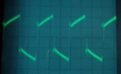

Az IC árammódú pwm vezérlő, ami annyit jelent hogy a söntön (vagy áramváltón) keletkező jel csúcsértékére szabályoz. Most nem keresem meg az adatlapját, de van benne egy komparátor, aminek az egyik bemenete elvileg 1V feszültségen van. Ennek a komparátornak a másik bemenetére vezetjük rá az áramjelet, ami esetünkben egy enyhén fűrésszerű négyszögjel. Amikor ennek a fűrésznek az éle eléri a komparátor billenési szintjét, akkor az IC lekapcsolja a kimenetet, azaz rövidebbé teszi a kitöltést. Minél előbb éri el, a kitöltés annál rövidebb lesz.
Ha ezt látni szeretnéd akkor köss be egy fetet, a sourcába tegyél egy 0,33 ohmos söntöt, a drain-jére a trafó helyett köss egy 8 ohmos műterhelést, és kapcsolj a fetre mondjuk 20V-ot. Ha elindítod, akkor 20/8->2,5A fog folyni a feten, ami 0,82V-ot fog ejteni a söntön, tehát az IC teljes kitöltésen fog menni. Ha most elkezded emelni a feszültséget, akkor olyan 25V körül látni fogod hogy elkezdi az IC visszavenni a kitöltést. Mondjuk ez így nem teljesen tökéletes mert a kimeneten négyszögjel lesz (erre találták ki a slope compensation-t), de a működés látható. Kellett csinálnom egyszer UC3843-ból áramgenerátort power LED-ekhez, ott ez szépen látható volt a szkópon.
Ha az áramváltó helyett söntöt használsz akkor egy csomó alkatrészt megspórolhatsz, elég mindössze egy RC tag. Hátránya, hogy fűteni fog. Ha gondoltak volna ránk a tervezők akkor nem 1V-ra hanem mondjuk 0,5V-ra állítják a komparátort, és akkor mindjárt csak fele annyit fűtene.

(#) Ge Lee válasza Ge Lee hozzászólására (») Nov 28, 2012 /
Egy ehhez hasonló jelet kap az áramváltóról (vagy a söntről) a 3-as láb, erre fog szabályozni. Illetve ennek a felét, mert ez ellenütemű.

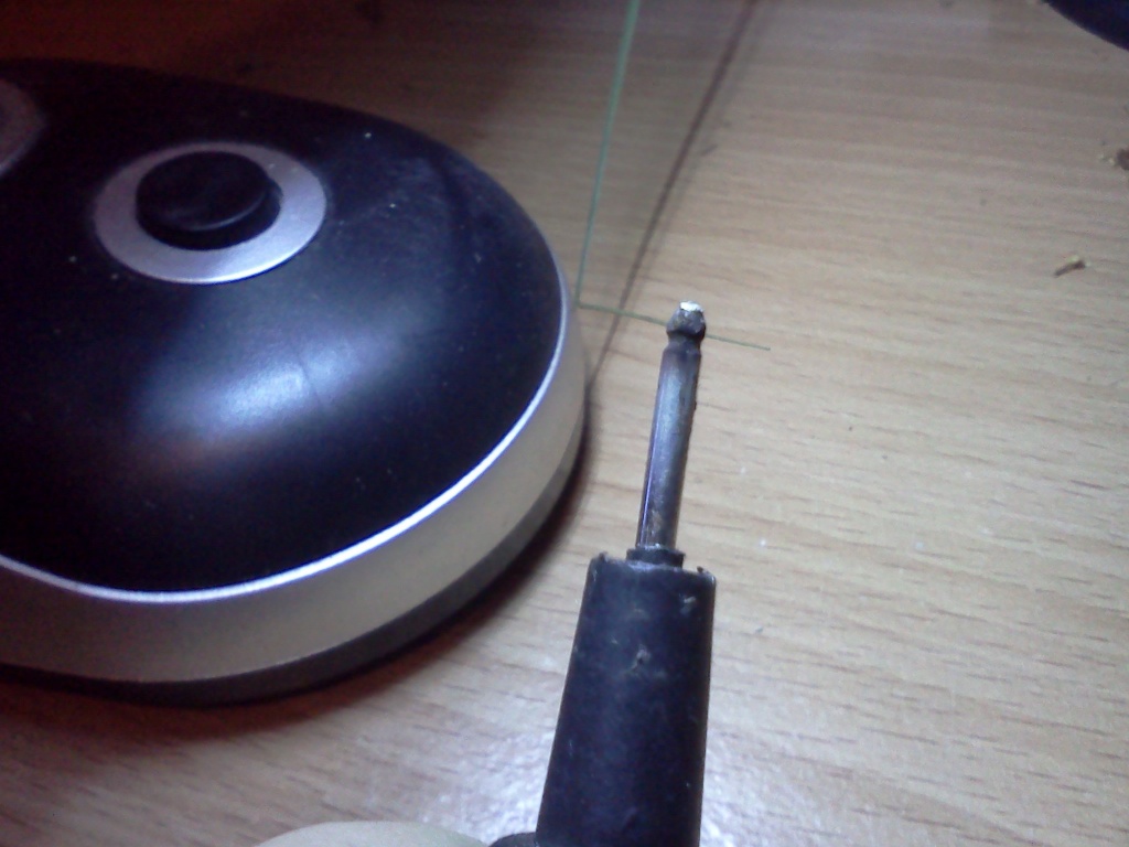

(#) berobbantam válasza berobbantam hozzászólására (») Nov 29, 2012 /
Itt az áldozat.De ami a lényeg.Járt 5-10 percet a gép egy 4 amperes üvegbiztivel.Ment a venti is.Az igbt snubberei szűk 40 fokosak egyébként minden hideg.A kimeneten 52.4 52,5 volt közt ugrál a multi.Szóval kb ennyi az üresjárati feszem multival mérve.Következő lépés mi legyen?

A zsinór tuti jó helyen volt.De a multkor mikor pukkant az igbt ezzel a műszerrel mértem a feszt az igbt panelon.És akkor pukkant az igbt is.Hogy mi okozott mit azt nem tudom.Ez a műszer egy elég régi és viseltes darab.És új korában sem volt egy nagy durranás.A maxwelen egybe van az egyen és váltó áram mérés.3 méréshatár van mikroamper miliamper és 10 amper.A mérőzsinórt a 10 amperhez kell másik helyre dugni.De lehet azért nem mért mert a bekapcsoláskori áramlökés meghaladja a 10 ampert.Megfogadom Ge lee kolléga tanácsát és mérek legközelebb egy váltó áramot úgy ahogy tanácsolta
