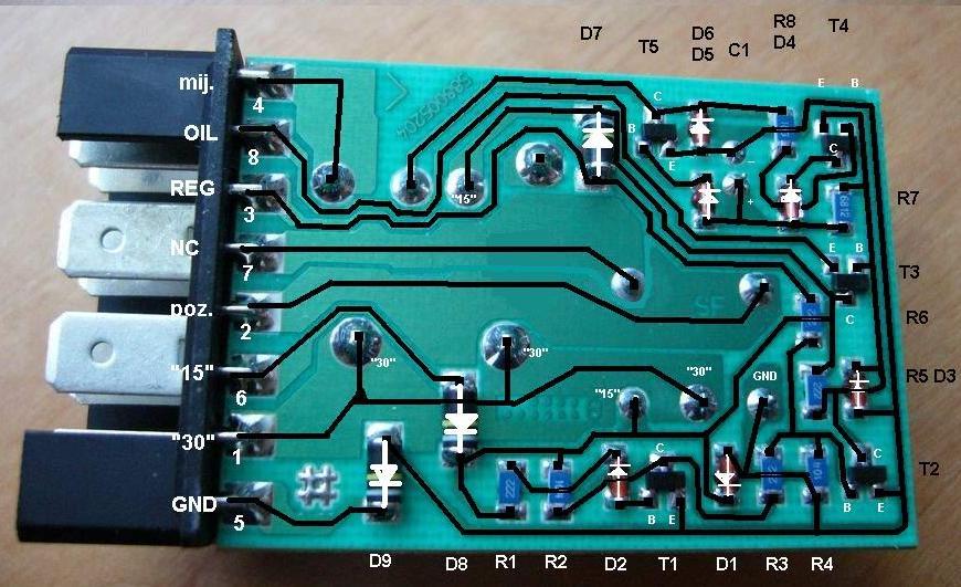

(#) Erick hozzászólása Feb 4, 2013 /
Szaisztok!
Nekem lenne egy nagy problémám.... Van egy Opel Astra F autóm, amibe szeretném megcsinálni az automatikus nappali menetfény kapcsolást. Ehhez van egy gyári relé, ami természetesen borsos árú. Viszont külföldi oldalakon már boncolgattak ilyen relét, így van róla pár kép, és alkatrészlista is. A működésének a lényege a videón látszik, itt: Videó
Amikor ráadom a gyújtást, a helyzetjelzők világítanak az autón egyből, ez egyszerű megoldás, ahogy a nyákon is látszik majd, viszont amikor a motort beindítom, akkor úgy kellene működnie, hogy amit az olajnyomás gomba testre kapcsol, tehát létrejön a teljes olajnyomás, akkor elindul egy időzítő, ami 3-4sec múlva kapcsol egy relét, ami felkapcsolja a tompítottakat. Így kellene működnie az áramkörnek. Én visszarajzoltam az áramkört, és azt szeretném megkérdezni, hogy valaki megnézné nekem, hogy ez így működik-e?
Az alkatrészek: 3db smd tranzisztoron 6cw felirat, és a 4-iken FFp felirat. Ha jól gondolom előbbiek NPN tanzisztorok, az utóbbi pedig PNP darlington? Mellékelek pár képet segítség képpen.
Az én rajzomon nem szerepel a helyzetjelzőket kapcsoló relé, mert az most nem lényeges, csak az időzített relé tekercse van rajta.
Köszönöm a válaszokat előre is!
A hozzászólás módosítva: Feb 4, 2013
