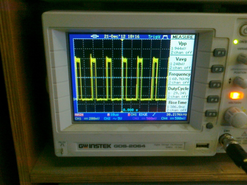

(#) peter1995 válasza peter1995 hozzászólására (») Dec 23, 2012 /
Nos. A fetek ellenállásainál mérve: ez egyik kis dióda elfüstölt és az egyik kis tranyó nagyon melegszik. Az egyik fél oldalon kaptam értékelhető jelalakot, a melegedő tranyós oldalon szinte semmit. A vezérlő panelnál a trafón nem sok értelmes jelet kaptam.
Szerintem először ki kéne cserélni azon a részen a 2 tranyót, a diódákat meg az ellenállásokat. Mi a véleményed?
A hozzászólás módosítva: Dec 23, 2012
(#) peter1995 válasza mpisti hozzászólására (») Dec 23, 2012 /
Kivettem mindent. Kivettem a 2 tranyót az ellenállásokat, a diódákat. Feliratoztam a panelt, hgy hol mi volt. Így 4 pont van ami a vezérlő felől jön. Itt 2-2 ponton azonos jeleket mérek. Bár ezek a jelek elég semmitmondóak. A következő alkalommal, ha nyitva lesz bolt veszek ellenállásokat, diódákat meg a 2 tranyót. Délelőtt úgy a gate ellenállásokon kaptam normális vagy legalább is értékelhető jelet. Csak ugye ott elment egy 1n4148 meg az egyik tranyó is melegedett.
Sajnos a délelőtti jelalakról nem készül felvétel...
A kiugrások a mérőcsúcs oda érintésekor és elvételekor keletkeznek.
(#) mpisti válasza peter1995 hozzászólására (») Dec 23, 2012 /
A jelalaknak mind a négy FET G-S kivezetése közt egyformának kell lennie, és megközelítőleg négyszög jelet kellene látni. A PWM IC kimenetén tiszta négyszögnek kell lenni, azon a jelen nem lehet zaj. A kitöltési tényező nem érheti el az 50%.ot, inkább 42-43% környékén kell lennie. A szkóp programban az időalapot 20-50us környékére kell beállítani, mert másként nem fogod tudni kiértékelni a kapott jelet. A képernyőn legalább 2-3 jel legyen egyidejűleg, és mindegyiknek egyformának kell lenni.

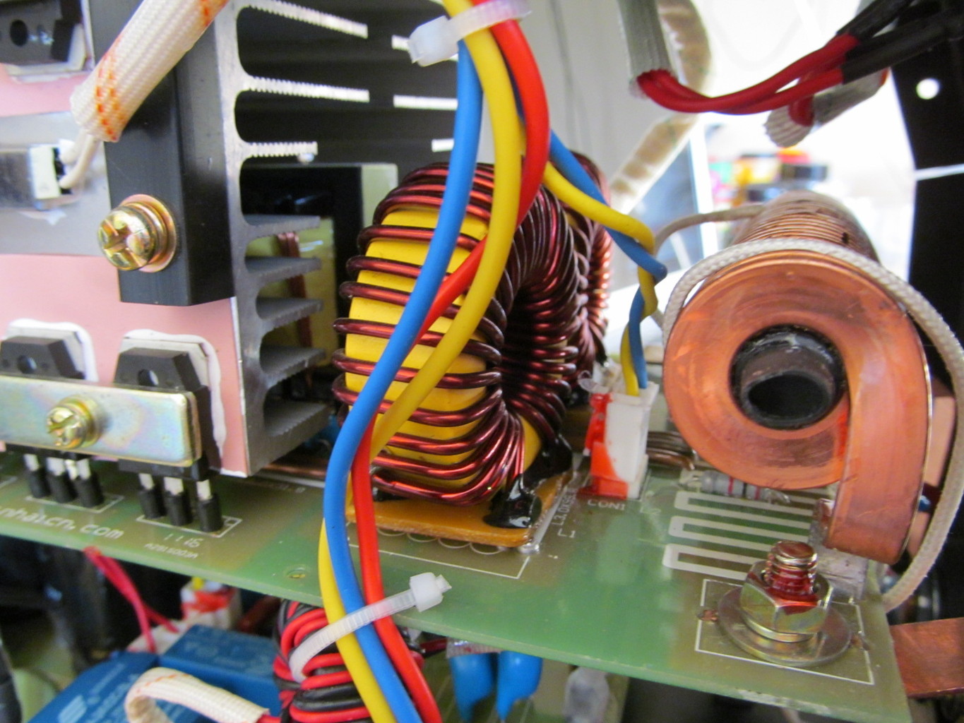

Van egy MMA/TIG 200A Power Mosfet Etop tip., persze kínai gépem. Nem oly sokat használtam, mikor megvettem , kipróbáltam minden funkciót működött rendesen. Eddig 2-3 mm-es lemezt heggesztettem olyan 60-80 A-el MMA modban. Most viszont 6-8 mm-eset kellene, de amint 100A felé csavarom, azonnal leold s virít a piros lámpa. Túl nem melegedhet, annyi ideje nincsen. Kipróbáltam Tungstinnal ott mükszik rendesen, fel tudom csavarni 200-ig. Gondolom/remélem, csak az áramkorlát áramkörrel lehet valami gond. Próbáltam, itt néhány kapcs-al összehasonlítani, de nem sok sikerrel. a hűtőkön 4x6db nagyfejű van, a végükön 1-1 toroid, majd a szokásos "hosszú" tekercs, a befűzött dróttal. Ha valakinek lenne ötlete szívesen venném, esetleg akkor raknék fel képet róla, hátha valaki felismeri, honnan lopták
Köszike: Mike

Sziasztok, mellékelek néhány képet, hátha ismerős lesz néhány részlet. Terészetesen a nyákon szereplő xinhaicn.com oldalon nem találtam semmi infót. Az inv végén van az L1,L3 toroid utánna az R13 shunt aminek a két végéről felmegy a fesz a felső panelra, de hiába húztam le a jelenség nem változott, amint 95-100A felé tekerem, fel sem tudom venni az ívet, rögtön leold. 4x6db TSA20N50M van a bordákon felette 4db kerámia ellenállás aminek nem tudtam kimérni az értékét 20Mohm-állásban, lászólag megbarnult rajtuk a lakk / lehet szakadt??/ sorosan egy 471/2Kv-os kondival.

(#) mpisti válasza Chipmunk1960 hozzászólására (») Feb 4, 2013 /
Azokon a kerámia ellenállásokon bizonyára szerepel az értéke is, csak valószínűleg lefele van fordítva. Ha a kivezetésein nem tudsz mérni ellenállásértéket, az azért lehet, mert a vele soros kapcsolatban levő kondik zárlatosak lettek, és emiatt az ellenállások is elszálltak. A kondik méretéből ítélve ezen cseppet sem csodálkozom. Egyébként ezek az alkatrészek nagyon fontosak a gép működése szempontjából, hiszen ezek alkotják a snubber kört a gépben. A kondikat ki kell cserélni ide való 4,7nF 1000V-os MKT , vagy hasonló impulzustűrő kondira, és az ellenállásokat utána kell pótolni. Hogy a gép melyik márkának a koppintása, azt nem tudom, de ugyanazon típusszám alatt is futnak teljesen más és más kinézetű kínai gépek. Így hát kép alapján nehéz is lenne megmondani,hogy melyik márka lehetett az etalon.
(#) Chipmunk1960 válasza mpisti hozzászólására (») Feb 4, 2013 /
Szióka, köszi a tanácsot, az ellenállás 47 Ohm, kiemelés után az egyiket sikerült kimérni, valamint a kondin 47nf-ot mértem. A panel, s a venti között egy lemezzel leterelték az összes levegőt a bordák közé, így semmi hűtést nem kapott a / túlmelegedett/ felső rész.
De a hiba sajna még megmaradt, így keresgélek tovább..
Üdv: Mike
Azt írtad,hogy a kondira 471 van írva, akkor az nem lehet 47nF, csak 4,7nF.
