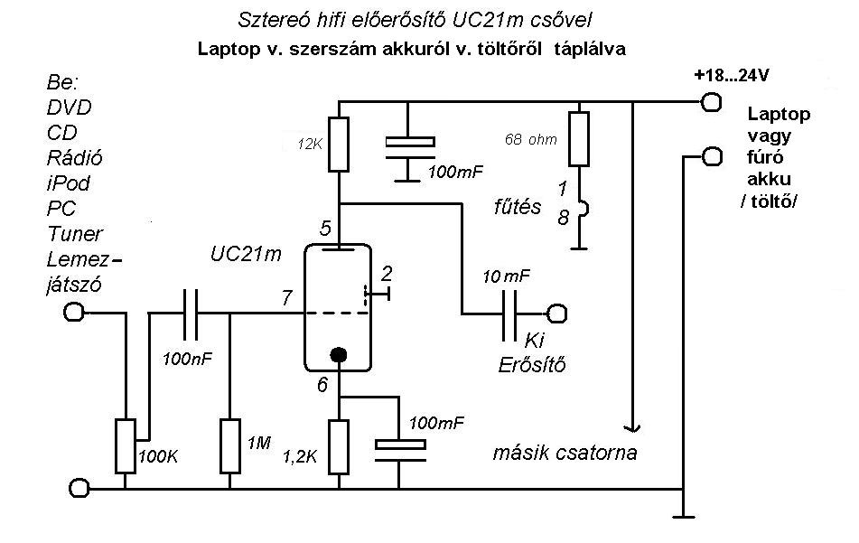

(#) mofesa hozzászólása Dec 28, 2012
Sziasztok.Kicsit forrasztgattam az ünnepek alatt,között.Arra vár,hogy beállítsam és dobozba rakjam végre.
(#) mofesa válasza mofesa hozzászólására (») Dec 28, 2012
Rakok fel egy kapcsolási rajzot is,bár én 6SZ3P -vel építem meg.

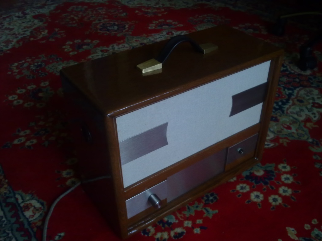

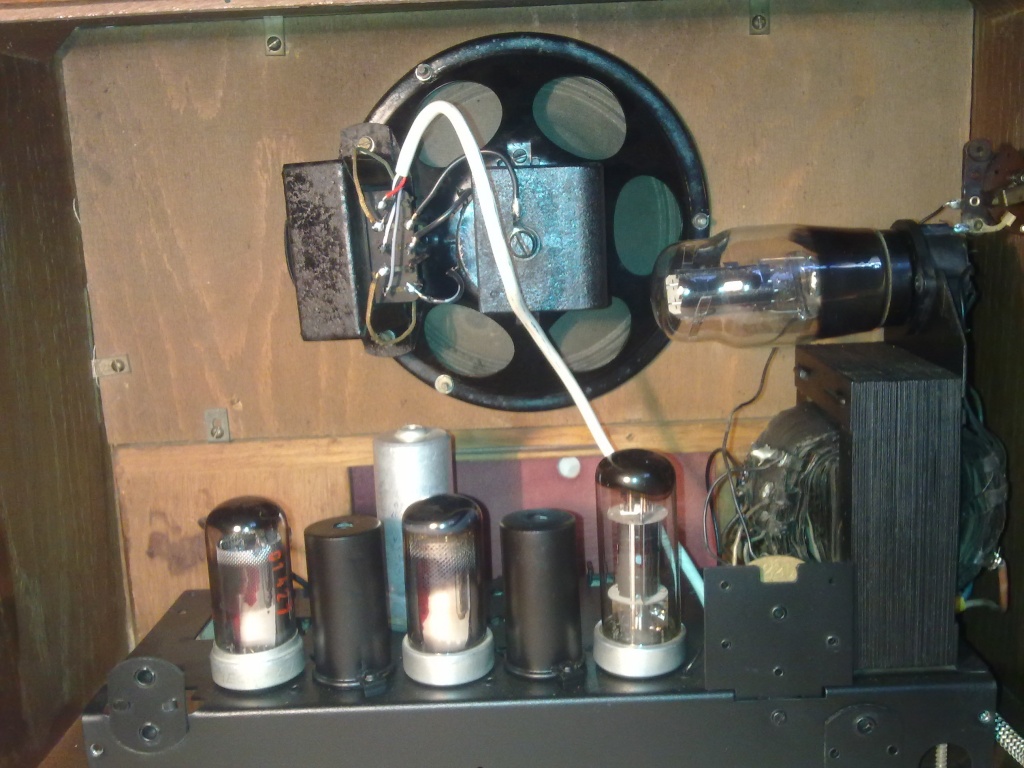

(#) puffed hozzászólása Dec 28, 2012
Elkészült az orion 309-es rádióból átalakított gitárerősítőm.
Egy élmény volt a restaurálás. Szép valósághű hangja van nem tudok vele betelni...
Viszont van egy kis hálózati brumim amit még meg kellene szüntetni.Az eredeti 2x15 mikrós pufferkondi helyett 2x20 mikrósat tettem be és párhuzamosan vele 1-1db 100 nanósat..
tudnátok ebben segíteni? Ez az első csöves erősítő amivel dolgom volt-van.
(#) pisti89 válasza puffed hozzászólására (») Dec 28, 2012
Látom neked is megtetszett az ötlet, miszerint csak átalakítasz egy régi rádiót amiben minden megvan és ahogy olvasom tetszett is a hangja, Gratulálok
(#) mofesa válasza puffed hozzászólására (») Dec 28, 2012
A csövek bemelegedésével jön elő,vagy bekapcsoláskor már hallat magáról?
(#) puffed válasza mofesa hozzászólására (») Dec 28, 2012
A bekapcsolás után fokozatosan jön elő + a hangerő növelésével is fokozódik. Ha teljesen letekerem akkor alig hallható de akkor isvan egy pici.
Fűtést kiközepelted?
Nem nyúltam semmihez a kondin kívül csak a fölösleges alkatrészek egy részét vettem ki.
(#) bakos13gab válasza puffed hozzászólására (») Dec 29, 2012
Ha előtte jó volt, akkor valami mégsem volt fölösleges ű
Lehetséges, hogy a föld nincs jól kialakítva.
(#) Szpisti válasza puffed hozzászólására (») Dec 29, 2012
Ha jól látom a fotón, akkor az előlapra szépen kivitted a potit és a jack aljzatot.
Kényes lehet brumm szempontból, ha a fém díszlapot testre kötötted, és nincs elszigetelve a jack fémháza ettől. Az már kelthet földhurkot.
Ha ráviszed a testet a jack fémlapjára, akkor az áramkör felőli árnyékolást (ha van ) vagy testvezetéket szakítsd meg.
Ugyanígy nem árt ha a potit tartó lemezt is testre kötöd, de az árnyékolást oda nem kötöd be.
Legegyszerűbb ha a cső bemenetnél leveszed a bemenetet, és ha megszűnik a búgás, akkor érdemes ezekkel játszadozni.
Ha nem, akkor lehet még táp szűretlenség is.
