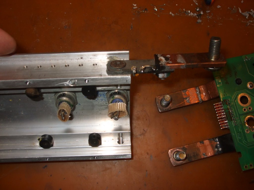

(#) zoz11 hozzászólása Aug 9, 2012 /
Üdv mindenkinek.
Én egy 24V-os motorhoz építek vezérlőt, vagyis átépítek, a motor 160A-t kér.
Meg van a gyári vezérlőjéből a teljesítmény híd, amibe 12db 45N10 es fet kapcsolgatott.
Ez a vezérlő kerek 20évet szolgált ki, de bontottba nem kapok ilyet, az új ára aránytalanul nagy.
Egy TL494, már próba panelon megy.
Az lenne a kérdésem, hogy mekkora frekire érdemes ezt beállítani?
24Vra az IRF3205 elég?
Meg van még egy kényes kérdés a fet meghajtás, arra mit javasoltok?
Köszönöm!Üdv!
(#) zoz11 válasza zoz11 hozzászólására (») Aug 9, 2012 /
Itt van pár kép a gyári panelokról.
A vezérlő típusa Sevcontrol mos90 volt.
