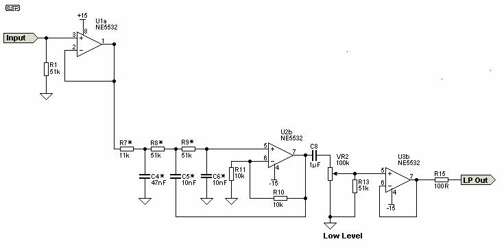

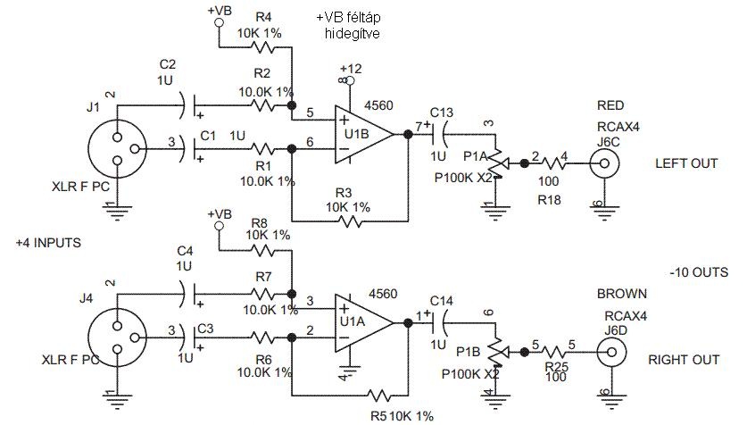

Sziasztok, nagyon nem akarom bő lére fogni de, hogy meg értsétek miben szeretnék segítséget kérni így el kezdem az elején. Vásároltam egy éve körül egy Ágota keverőt aminek természetesen szimmetrikus kimenete van amihez vásároltam egy 30m-es csoport kábelt, hogy nagyobb távolságról is tudjam vezérelni a végfokokat gond nélkül. És most jön a probléma szeretnék ezekhez építeni egy olyan elő és differenciál erősítő fokozatot ami szimmetrikus jelet tud fogadni és több aszimmetrikus bemenetű végfokozatot képes meg hajtani. De, hogy még bonyolítsak rajta egy kicsit egy mély aktív váltót is csatolnék hozzá amely csak a mély ládák végfokozatát hajtaná. Én meg próbáltam az általatok kapott sok jó ötletből egy ilyen fokozatot csinálni amit most fel teszek ide és ha lesz egy kis időtök nézzétek már rá, hogy megfelelne-e ezekre a célokra. És a két nyák közül melyiket érdemes megvalósítani. Minden ötletet szívesen fogadok és köszönöm a segítséget.

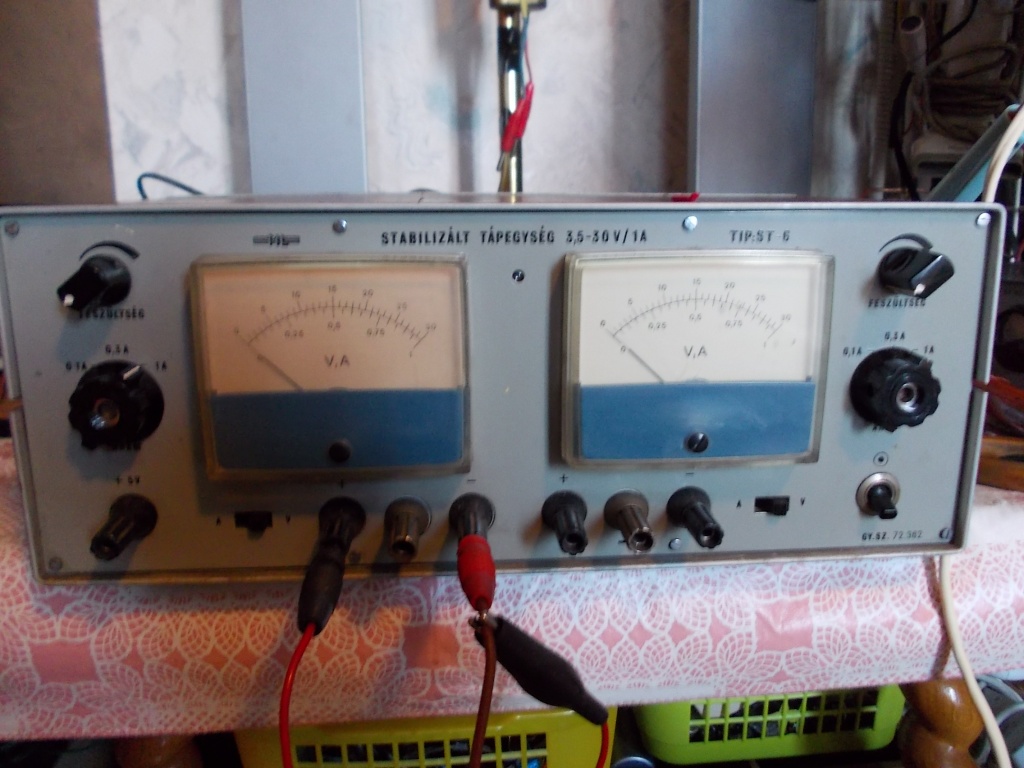

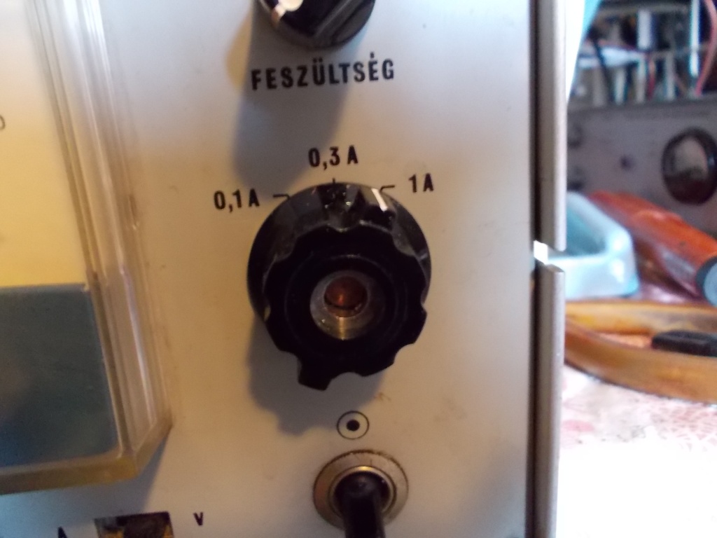

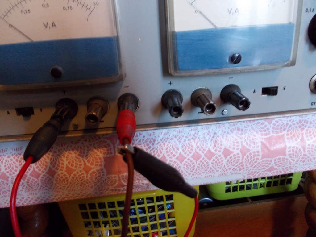

(#) blasz hozzászólása Jan 4, 2013 /
Sziasztok ezzel a kettős táppal éleszthetek végfokokat?
(#) fecameca válasza blasz hozzászólására (») Jan 4, 2013 /
Szerintem nyugodtan. Bár jól látom, hogy nincs folyamatosan állítható áramkorlátja? Én első élesztéskor 48V-os telefon izzókat teszek a + és a- vezetékkel sorba, Két okból jó: Rövidzárlat esetén világít, biztosan nem száll el semmid, mert az izzókon nem tud nagyobb áram folyni 200 mA-nél, hidegen viszont lemegy az ellenállása néhány ohmra, ezért jobb, mintha csak sima ellenállások lennének. Ha minden jól be van állítva, kiveheted őket.
(#) blasz válasza fecameca hozzászólására (») Jan 4, 2013 /
De van mindkét ágon 3-30v között,izzót a primer ágba minden alkalommal ha első az inditás,eddig bevált
A hozzászólás módosítva: Jan 4, 2013
(#) pucuka válasza blasz hozzászólására (») Jan 4, 2013 /
Max 1 A -ig. Van benne áramkorlát, igaz nem folyamatos, hanem három fokozat. Ha ez megfelel, akkor igen.
Az előbb benéztem bocsi a feszt irtam le,igen 3 állásban van korlát.
Amúgy végfoknak igen gyenguszka az az 1 A.
(#) blasz válasza pucuka hozzászólására (») Jan 4, 2013 /
Nem is kihajtani akarom hanem beinditani. Ha probléma nélkül indul szól rendesen/persze halkan/,megy a nagy tápra.Ezt gondolom,ha igaz...
Használhatod persze, de tudd mit csinálsz. Mert ha kivezérlésnél beüti a fejét az áramkorlátba, durván leesik a tápfeszültség, és torzítani fog. De tudd, hogy ez mikor van.
