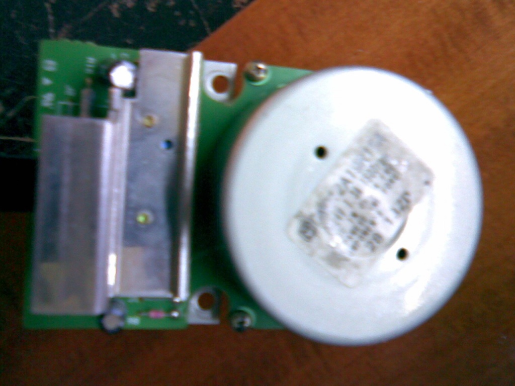

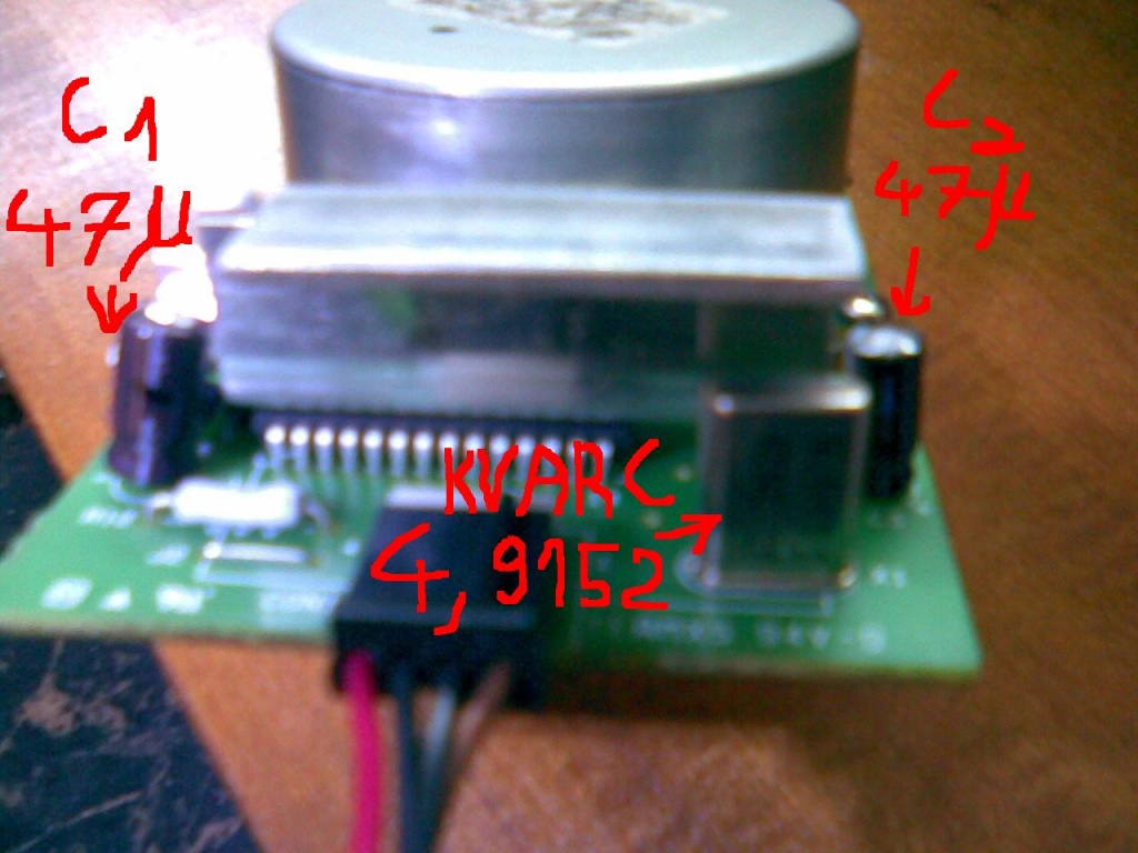

(#) Csabesz04 hozzászólása Nov 18, 2012 /
Akadt egy kis gondom...Nyomtatobol kiszedtem a laminatort motrostol eggyutt,tehat mukodokepes allapotban.Sikerul a hofokszabalyzasat is megoldani,viszont a sebesseg tul nagy.
Lehetseges a motor sebesseget csokkenteni,elektronikus modon?A meghajtasa gyari,raadasul a mikrokontroller vagy IC vagy barmi is legyen az feliratahoz sem tudok hozzaferni,ugyanis hutoborda van rajta.
Sokminden vegigfutott az agyamon,a teljes aramkor impulzusszeru uzemeltetese jutott eloszor eszembe de szerintem ez nem mukodne.Arra gondoltam,hogy az aramkor idoallandojat valamilyen modon megvaltoztathatnam,ott a kvarc vagy a C2 es kondenzator(a C1 es a tapot szuri) vagy valami hasonlo...
Velemeny?Lehetseges?Esetleg otlet?
Elore is koszonom a segitseget.

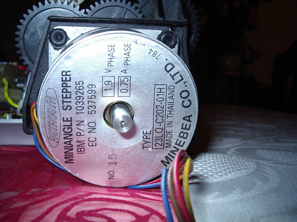

(#) pjg hozzászólása Dec 17, 2012 /
Van ez a motorom. Találtam hozzá adatlapot is.
Hogyan kell értelmezni a paramétereket? Írja, hogy 24V/nál mekkora fordulaton mekkora a nyomaték. Ezeket áramgenerátorral kell táplálni?
Motor képe

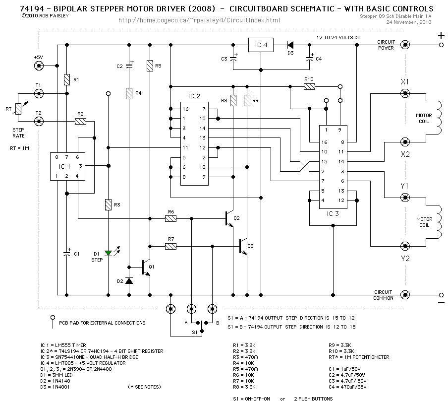

Egy érdekes feladatról inditanék egy kis beszélgetést.
Adva van egy léptetömotor, amit bizonyos szögekbe kellene forditani egy vezérlö készülékkel. Pontosan ennek a vezérlönek kialakitása lenne a feladat.
Szoval kellene egy tekerögomb, amin beállitok egy poziciót - tegyük fel 24 állásból egyet egy körben, esetleg LED-ekkel kijelölve, amit a léptetömotor egy bizonyos késleltetés után követne. Optimális lenne, ha a forgási irányt is követné (jobbra balra).
Van valami ötlet? (egy már volt nagyon régen, még a processzorok elötti korból, de közben nagyon sokat fejlödött a technika).
Hogyan oldanátok meg a feladatot?

(#) pjg válasza Massawa hozzászólására (») Jan 8, 2013 /
1. Feltenném kérdésként a fórumra.
2. Mikrovezérlővel.
(#) Massawa válasza pjg hozzászólására (») Jan 8, 2013 /
Nem éppen az a lényeges, hogy mikrovezérlövel, vagy gözgéppel érsz célba, hanem hogy hogyan?
(#) kaqkk válasza Massawa hozzászólására (») Jan 8, 2013 /
Hirtelenjében két lehetőség jutott eszembe .1: rotari enkoder + pic itt a motor helyzetét az induló pontól (végálláskapcs) megtett lépések számlálása adja meg . 2: pic adc beolvasás és összehasonlítás , két poti az egyik a beállítás a másik a motor tengelyén elhelyezett poti a helyzet meghatározás , mint a szervóknál.
(#) Massawa válasza kaqkk hozzászólására (») Jan 8, 2013 /
Kösz.
A rotari enkoder szimpatikus, de nem tudom milyen felbontásban vannak. Van olyan ami legalább 24 állásra osztja a kört?
A második verzio sajnos felejtendö, a poti nem tud 360 fokot fordulni és nem is pontos annyira, hogy ilyen felbontásban tudjon dolgozni (arrol nem is beszélve, hogy kellene némi arretácio is a vezérlögombon, hogy ismételhetö lehessen a beállitás).
Az enkoder sokkal nagyobb felbontásban is kapható mint 24 lépés .
(#) kissi válasza Massawa hozzászólására (») Jan 8, 2013 /
Szerintem is jobb az encoder, de a potival is megoldható lenne ( áttétel, ami a 360 fokot 270 fokra alakítja, ha nem kell körbe-körbe )! A potival egyébként egy kört 24 részre osztani nem igazán kihívás ( durván 200 mV-os lépcsők lennének !).
Steve
(#) Massawa válasza kissi hozzászólására (») Jan 8, 2013 /
A potival már megszenvedtem - sajnos.
Elöször már az a baj, hogy nem lehet körbe forgatni. Azaz az egyik végröl nem lehet átforgatni a (a motort sem) a másik végpontra, csak vissza lehet forgatni, azaz a két állás között majdnem 360-ket kell fordulnia, ami sajnos nem jó.
A másik meg a pontosság, a 24 állás mégha 200 mV-t is ad ki állásonként a potit igen nehéz pontosan oda állitani, ahol pl. ismét 1,2V lesz (föleg, ha mindkét irányból probálod ugyanoda tekerni).
Az egyik ilyen gyors probán egy 48 fogas fogaskerék volt a gomb, egy arretácios rugóval (olyan mint a Jaxley kapcsolon), azaz kb 40 állása volt a potinak (a 270 fok miatt), az eltérések tul nagyok voltak ahhoz, hogy az ADC egyértelmüen értelmezze a helyzetet.
A szervovezérlésnél ez nem annyira nyügös, hiszen ott az ember utánnaszabályozhat, a léptetömotornál erre nem sok lehetöséged van.
Van olyan enkoder is, amiben benne van az arretácio? (ami nekem eddig a kezembe került abban nincs arretácio, azaz simán forog körbe)
Itt meg fontos lenne, hogy a kezelö érezze a pontos állást (azért akarok most LED-eket is beépiteni, hogy azok jelezzék, hogy hol van pontosan).
A korábbi szerkezetemnél nem voltak LEDek, csak jelek a kezelöpulton.
A modi egy kicsit összekeverte a dolgokat, de megtaláltam:
Irod:
Én tennék a motor tengelyére egy "nyomókart" és mellé egy végálláskapcsolót . A programot úgy írnám meg hogy induláskor mindig forogjon egy irányba amíg el nem éri a végállást , és ott nullázza a változókat ,ezután már elvileg bárhová állíthatod az enkoderrel.Vagy ha a kikapcsolási állásra szükség van akkor kikapcsolásnál eepromba menteném a változókat
Annak idején nekem is majdnem igy ment a dolog, egy aprocska eltéréssel. Nekem volt egy START gombom. Induláskor megnéztem hol áll a motor, és ugyanabba állásba tekertem a gombot. Ezzel össze is lett szinkronizálva a dolog. Innen a START gomb elengedése után szépen követte a kezelögomb forgását - mindkét irányba (igaz az még nem volt léptetömotor, sem mikroprocesszor, de mégis nagyon szépen engedelmeskedett....).
Nos ezt szeretném most valahogy átültetni egy modern elektronikus környezetbe és léptetö motorra. (ha megéri )
A hozzászólás módosítva: Jan 8, 2013
