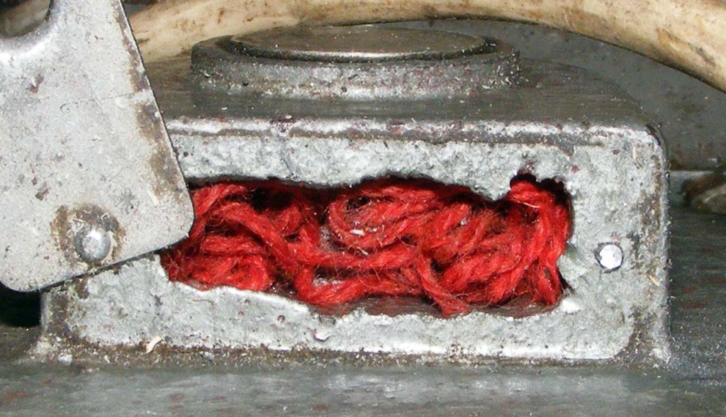

Sok gépészkedésben járatos kolléga van itt, hátha tud nekem segíteni valamelyikük. Az alábbi képek a "Műhely, szerszámok" topikban korábban bemutatott Chirana kompresszor motorjának tengelyvégét ábrázolják. Amennyire a szimatom a maradványokból meg tudja állapítani, ide valami kenőanyagot kellene tölteni, hiszen mégiscsak siklócsapágyról van szó. Viszont a tengely mellé tömködött, műszálas fonalra emlékeztető anyag teljesen makulátlannak néz ki, és a "tartály" alja is porszáraz. A fonal és a lyukas vaslemez között volt még egy textilcsík, amolyan szűrőféle. Ha a képekről esetleg nem látszana jól, ez egy U alakú képződmény a motor egyik végén levő öntvényben, felülről fényképezve. A tengely az öntvénybe merőlegesen megy bele, és az U alakú rész belülről olyan kialakítású, hogy a tengely két oldala szabadon van (lásd a pirossal bekarikázott részt), alulról és felülről viszont fogja a tengelyt. Szóval 30 évvel ezelőtt készült technikában gondolkodva, milyen kenőanyagot öntsek ide?
Én olajat töltenék bele. Mondjuk szánkenőt. Nem túl hígat.
Szán? Úgy érted, eszterga szánja? Hol lehet olyan olajat kapni?

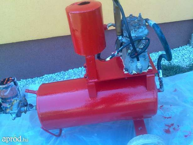

A kompresszor ami a rendelkezésre áll a ZIL-131-ből való, de közben kiderítettem, hogy ugyan ez a típus van a BRDM-2 nevű páncélozott felderítő harcjárműben is. Sikerült róla adatokat összeszednem. Ezekből (is) kiderül, hogy a vízhűtéses kompresszor a jármű keringetett vízkörére van bekötve.
Ezzel ellentétben, ha kompresszorokat látok ebből a típusból készítve ott csak mellé van téve a hűtő radiátor, vagy csak egy víztartály. A képeken úgy látszik hogy nincs a víz keringetve. Azaz megfordul magától, mint az etázsfűtés? Kell bele szerintetek keringető?
Nekem úgy megy a garázsban, hogy víz sincs benne. Igaz fényezésre nem használom, de levegős szerszámokhoz igen. Semmi gondom nincs vele, nyáron nagy melegben sem volt túl forró. Csak az olajozást csináltam meg rajta egy kis tartállyal. Körülbelül tízen pár éve csináltam, azóta csak a motorral volt gond fáziskimaradás miatt.
Szóval te ezt a típust használod? Milyen motorral hajtod? Mennyi levegőt szállít? Mekkora tartály-t töltesz vele? A gyári adatlapok nagyon szűkösek.
7.5bart ír a kocsiban, de az elég gyenge. 10-12 az elkelne. Mit tudsz mondani a teljesítményéről?. Ja: milyen vastag csővőn át töltöd vele a tartályt? Bocsi a sok kérdésért, rengeteg még a változó. Nekem van egy 25L-es hobbi kompresszor ami arra mire kell jó. Most vettem egy csupasz Einhell tartályt 50L, ezzel akarjuk kipróbálni, aztán ha kevés a Liter, márpedig az lesz, ebből van még sok, olcsón, szóval akkor párhuzamosra lesz építve. Vagy, a 25L-esen tartályt cserlélek.
Egy 2,2kW-os háromfázisú motorral hajtom. Egy autógáz tartályt töltök vele, körülbelül 40-50l. Nekem 10bar-ra van beállítva a nyomáskapcsoló. Körülbelül egy perc alatt termeli fel nulláról kikapcsolásig, bér sosem mértem. A légszállítást sem, mert nem volt szükség rá, nekem mindig elég volt. Szerintem a 12-t is tudná, de sosem próbáltam. 1/2"-os flexibilis csövön töltöm, talán ha vastagabbat használnék még gyorsabb volna.
