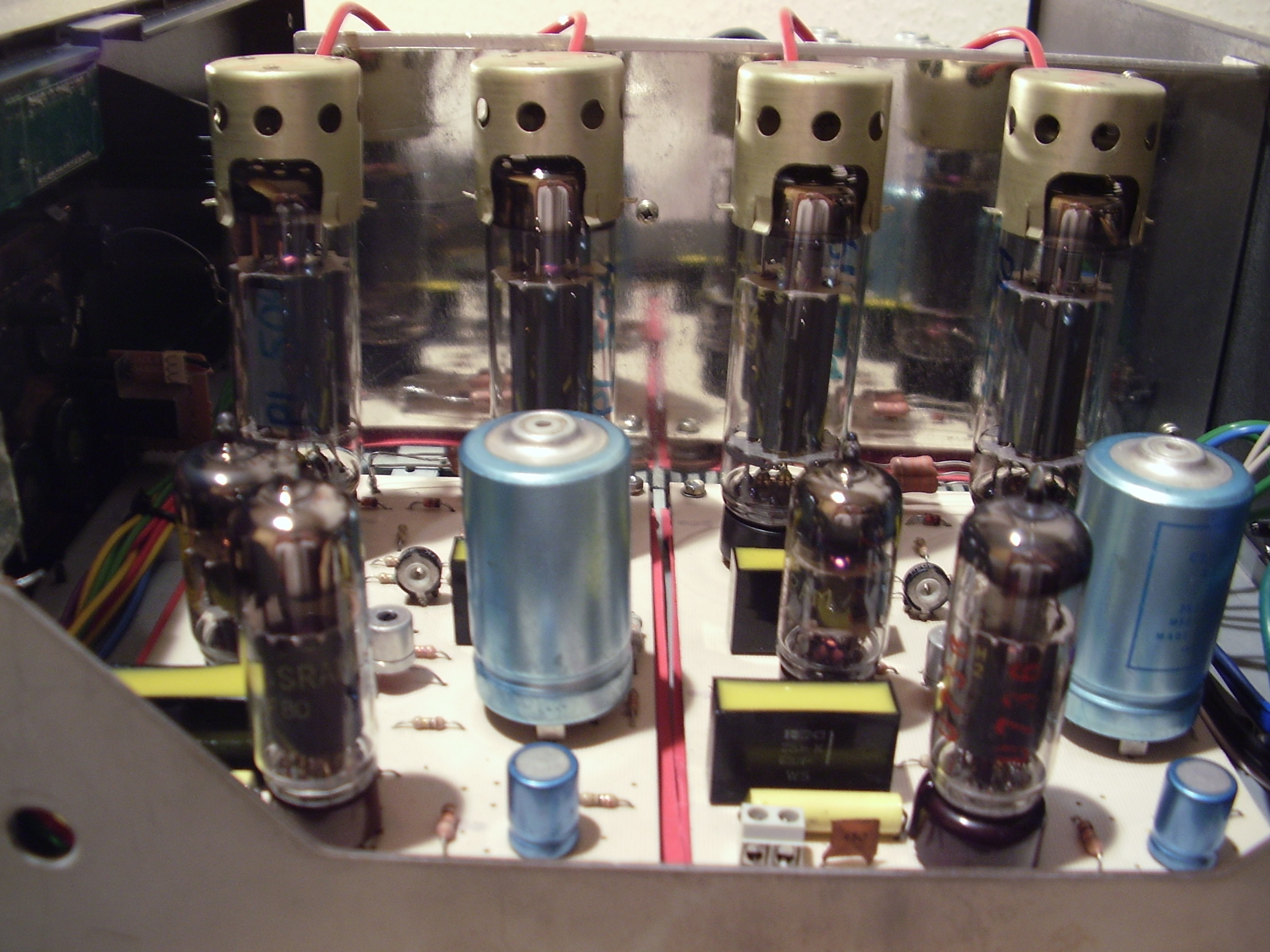

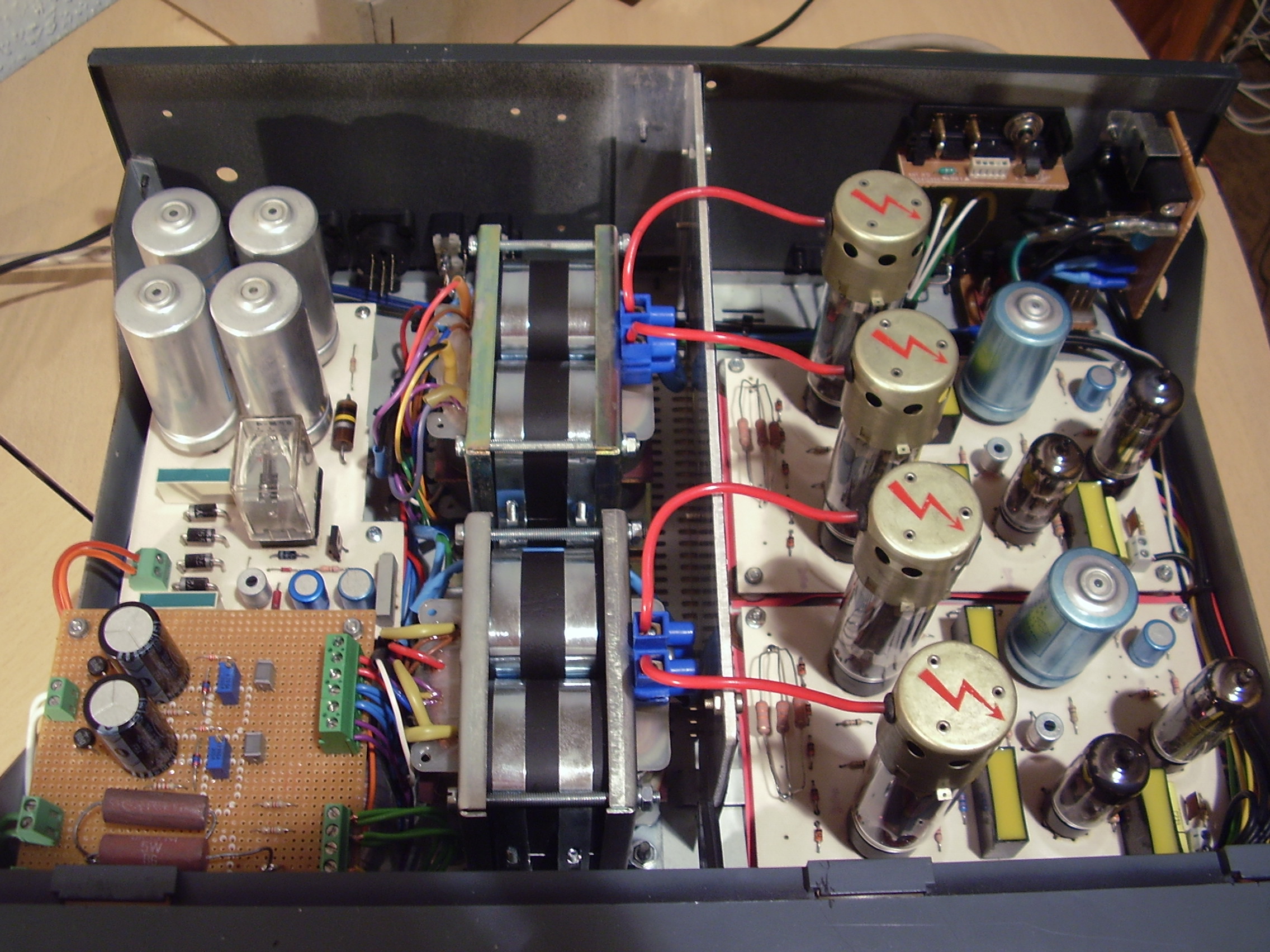

Végre elkészültem 2*25Wattos csöves PP erősítőmmel.A hálózati toroidon,és a dobozom kívül minden saját készítés.Az előfokban EF80,a fázisfordítóban ECC85,végcsőként pedig 2db PL504 üzemel stabilizált rácsfeszültséggel,pentódás módban.Az erősítő átköthető triódás módba,ekkor a kimenőteljesítmény 15 W körüli,illetve az ultralineár kivezetések is megvannak a kimenőtrafókon.
Hálózati trafónak 250 VA-es toroidot használtam. Az erősítő nagyon dögösen szól a HS280-as Orion hangfalaimon. üdv.
Szép munka! Azért engedd meg, hogy megegyezzem, hogy az a próbanyák nem illik a képbe!
Egyébként szép a huzalozás és az elrendezés. Tiszta, szép a beültetés is. Gratulálok!

nagyon szép a PL 504-esek helyett használható PL 500-as is?

nagyon tetszik, jól mutat a polírozott aluminium fedél + a csövek harmóniája, főleg, ha egy- egy kék led megvilágítja alulrólőket
szóval megépíthető PL500-al is

PL504 helyett jó a PL500 is,ugyanaz a bekötése,különbség az anóddisszipációban van,ez PL504-nél 16W,PL500-nál 12W.Először én is PL500-zal építettem meg,de aztán PL504-et tudtam szerezni,így az lett a végleges verzióban. Egyébként ez is Plachtovics féle erősítő,kis módosítással,illetve nem kimondott HF csövekkel megépítve. Lalipityu a Tied hogy szól? üdv.

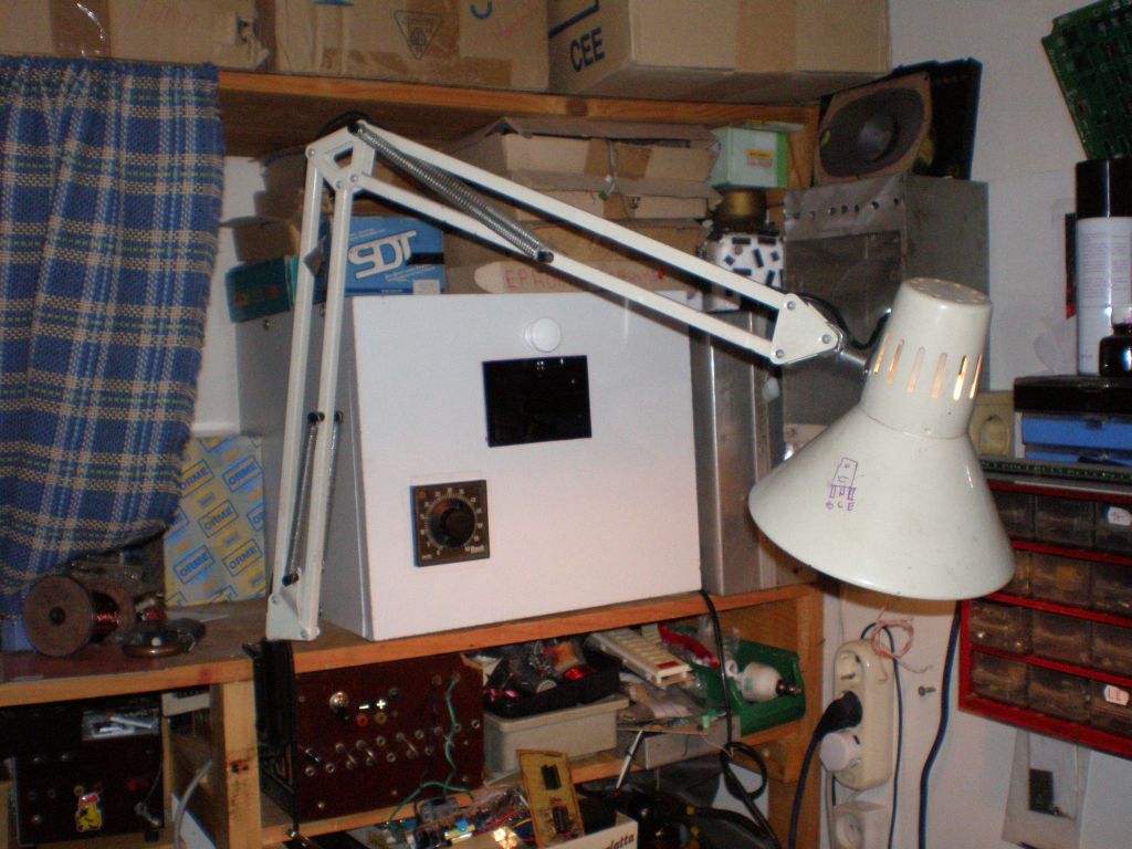

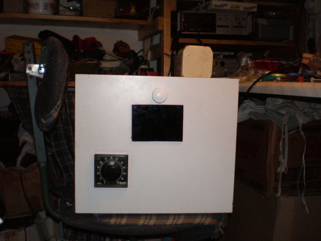

Elkészültem a nyák levilágítómmal. A famunka nem lett a legjobb, de elsö alkalommal dolgoztam préselt lemezzel. Az időórát guberáltam, a drótok szikikónikusak, bírják a hőt. Fotók...
Nagyon profi! Csak gratulálni lehet hozzá
A kukucska ablak meg tényleg jó ötlet, mintha atomerőműben néznénk a radioaktiv rudakat
Higanygőz. Állítálag 125W körül Búra nélkül fojtóval kaptam... eprom törlőként szolgált
Pedig nem látszik, hogy először dolgoztál préselt fával.

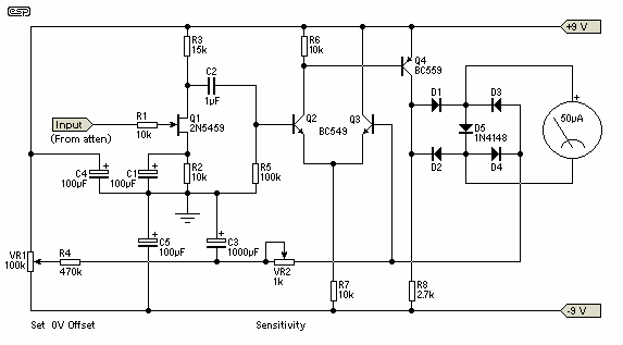

Üdv.Lenne egy kérdésem.Csatolok egy képet amin pirossal bekarikáztam két kivezérlésjelző műszert.Ha valakinek van ilyenje vagy tudja hol tudnék venni szépen kérem írjon.Ja és csatlok egy kivezérlésjelző kapcsirajzot is.Véleményeket várok rólla...
Aukciós portálokon nézz körül. Én vaterán láttam nemrég ilyeneket.
