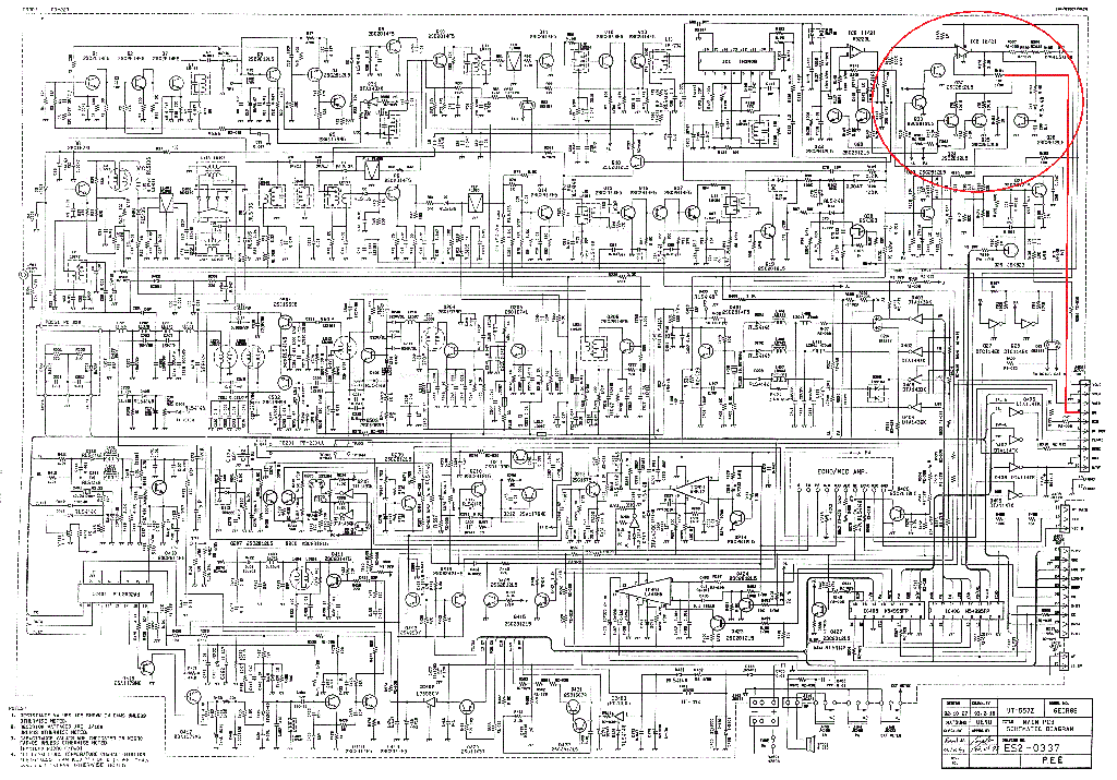

elég olcsón tudtam venni egy President Grantot. A hibája a következő: Bekapcsoláskor a hangszóró egy kicsit sistereg, majd 1-2mp múlva elhalkul annyira, hogy ha közel teszem a fülemhez még épp, hogy hallom. Mi mehetett tönkre benne? Köszönöm.

Squeltch (Zajzár) potméter, és annak a körét kéne átnézni. Nekem mondjuk Stalker IX Rádióm volt ami ezt csinálta. Ott a poti volt kicsit ki, és egy kondenzátor volt kiszáradva, de már meg nem mondom mi. Csatoltam a grant rajzát, Bepirosítottam rajta, hogy én mit néznék át.
Remélem tudtam segíteni! 73.
Ezzel a rajzzal csak az a bibi hogy nem Grant hanem George.Cseréld ki az IC1 JNM2902 környékén a 47µF-os kondikat.Bár akkor már nem árt kicserélni a többit is 47 µF-os kondit is.Érdekes módon inkább csak ez az értékű szárad ki.Lehet hogy valami gyártástechnológiai dolog...
73 de Laci HG1DRC

köszönöm a segítségeteket. Valami lehet ezekkel a 47u-al, mivel egyik ismerősöm is ugyan erre panaszkodott, és említette, hogy érdemes átnézni őket.
