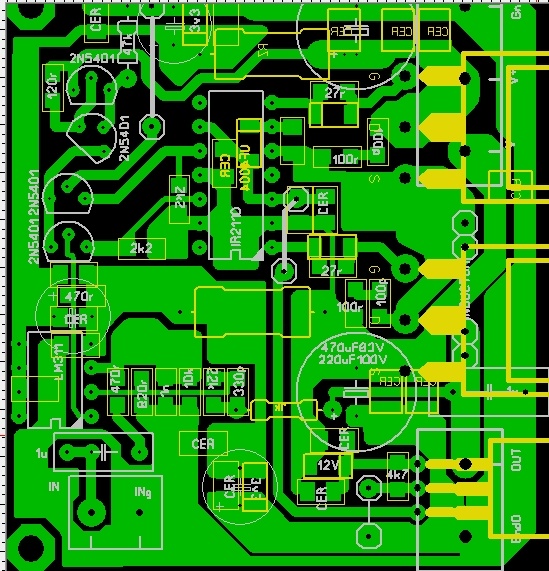

(#) Gyozo92 hozzászólása Jan 10, 2013 /
Alakítgattam egy tervet, hogy több SMD legyen benne. Mivel SMD IC-t nem kaptam, ezt hagytam így, de tervben van az is. Ránéznétek a tervre? Használható ilyen formában? Esetleg tranzisztorból milyet lehetne tenni bele SMD-ből?

(#) bjina válasza Gyozo92 hozzászólására (») Jan 10, 2013 /
Tranzisztor több fajta is jó, pl. :KST92MTF (TME) és MMBTA92LT1G (Lomex) . Mindkettő az MPSA92 jellemzőivel bír...
(#) lorylaci válasza Gyozo92 hozzászólására (») Jan 10, 2013 /
Van MMBT5401, azonban figyelj oda, hogy a 4-ből az 1-ik jobban melegszik mint a többi, én ott meagynáma TO-92-t.
Mellékelek egy SMD-s nyáktervet, amit még régebben csináltam, de nem teszteltem.
(#) (Felhasználó 46585) válasza Gyozo92 hozzászólására (») Jan 10, 2013 /
Olvass vissza, egy-két oldalt, le van írva, hogy mire kell figyelni a nyáktervezésnél...
(#) Ge Lee válasza lorylaci hozzászólására (») Jan 10, 2013 /
Az áramgenerátor persze hogy melegszik, de arra is van megoldás SMD-ben, pl. a PZTA92 vagy FZTA92, csak sajnos nem mindig kaphatóak.
