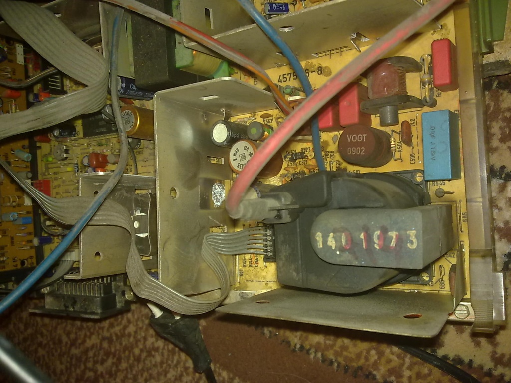

Nos... Átnéztem a rajzát, első benyomásra ez nem az a készülék, amit amatőröknek adnak javításra.
Ennek az az oka, hogy a képgeometriának a beállítását, NEM lehet távirányítani, oda szakember kel, mert látni kell, hogy mit és mennyit állít.
Az az ic /mcz3001/-nek ha elindul a táp normálisan akkor semmi köze, ahhoz, hogy zöld, meg nem zöld. Ez az ic a tápegységgel foglalkozik, és ha ujjat tettél bele akkor és normálisan viselkedik a készülék, akkor az a "zöld" kép valószínűleg beállítási kérdés. Természetesen abban az esetben ha más fokozat nem hibás. Feltételezve, hogy amire cserélted a bennelévőt az jó.
Természetesen mindennek ellentmond, az, hogy minden 20-30. dik bekapcsolásra viszont elindúl és akkor jól megy.
Nos ez nem az mcz3001 hibája, mert ha az rossz akkor sehova se megy. Viszont a körülötte lévő sok "passzív" alkatrészek "hibája" "megnyúlása" okozhat bizonytalan indítást.
Ezt méricskélni kell. Tehát szerintem jó az ic. Evvel szemben szinte biztos, hogy nem 1-2 zeener dióda szakadt. Ez még itt a műhelybe nekem se 1-2 perces méricskélést jelentene, ha én javítanám, és hogy ezen kívűl mi van még elállítva azt nem tudhatom, csak ha mérem.
Hát távirati stílusba kb ennyit. Ez nem ússza meg a szerelőt, ez a meglátásom.

(#) fakezű válasza kocici17 hozzászólására (») Jan 14, 2013 /
Köszönöm a válaszod, értem amit írsz.
Sajnos csak egy amatőr vagyok. De elég sokat olvastam magyar, angol, német fórumokat az alaphibáról, mielőtt nekiláttam kicserélni az IC-t.
A TV-nek semmilyen hibája nem volt, jók voltak a színek, jó volt a geometria, stb. Az volt az alap probléma, hogy egyre nehezebben lehetett bekapcsolni. Viszont ha sikerült bekapcsolni, akkor utána már hibátlanul működött. Erre a hibajelenségre (hogy beindul, csak nehezen) írták az összes fórumon az MCZ3001 cseréjét a 8V hiánya miatt.
Kicseréltem hát az IC-t. Az utána történteket már olvastad.
Csak azt nem értem még mindig, hogy hogyan lehetséges az, ha visszateszem a régi IC-t (amivel csak sokadszori próbálkozásra lehet bekapcsolni), akkor azzal van normális színű és geometriájú kép, meg hang. Ha meg az új IC-k közül bármelyiket teszem be, akkor elsőre bekapcsol a TV ugyan, de tiszta zöld a kép, rossz a geometria, és nincs hang.
Ja, és arra is gondoltam, hogy esetleg az újonnan betett MCZ3001 esetleg hibás, ezért egy másik szintén újjal is kipróbáltam, de azzal is teljesen ugyanolyan volt az eredmény.

(#) kocici17 válasza fakezű hozzászólására (») Jan 14, 2013 /
Na jó akkor fussunk neki ha gondolod.Ez az elmondásod szerint, így ahogy itt leírtad minden jel szerint táp probléma.Maradjunk abba, hogy holnapra összeszedem a gondolataimat, és leírom ide ömlesztve a folyamatot, ahogy, és amilyen sorrendben én csinálnám. Aztán ha elolvastad akkor kibeszélhetjük a kérdést, és a gondolatmenetet.Csak annyit kérek, hogy mikor elkezdjük akkor abba a sorrendbe haladjunk, ahogy írom, mert nekem innen nehezebb követni. Remélem eredményesek tudunk lenni.

(#) kocici17 válasza kocici17 hozzászólására (») Jan 15, 2013 /
FAKEZŰNEK!!!!
Na megszületett az eleje.
Na akkor essünk neki.
Abból indulok ki, hogy minden az eredeti,/a régi mcz3001 van benne/mert ezzel elindult, és hibátlanul ment, igaz csak minden 20-30. indításra.Ezen kívül a jelenlegi állapot ha igaz, hogy bedugod, csinál valamit, /mindegy mit/ és utána készenlétbe marad.VIGYÁZZ a primer oldalon fogunk dolgozni, és amíg azt nem írom, hogy dughatod a konektorba
addig felejtsd el az áramot!!!!
Ha ez igy igaz akkor a következő a helyzet: 1,)hagyd békén az mcz-t mert nem az a hibás.2,)húzd ki a konektorból, és az AZRY601 relét nézd át vagy cseréld ki.lehet az érintkezője beégett, koszos, bizonytalan.3,)ellenőrizd a készüléken lévő gombokat, hogy nincsenek-e beragadva.4,)ellenőrizd a távirányítóban az elemet, és a gombjait/tisztítsd meg a nyomólapot, és a fóliát/.5,) ha van a távirányítónak visszajelzése, ellenőrizd, hogy
mindegyik gomb kiváltja-e a működését. Ha ezek megvannak akkor mérni fogunk, kihúzott készüléknél: 1,)forraszd le és mérd meg /ha multimétered van akkor dióda állásban/a következő alkatrészeket egyenként, D649(6,8v-os zeener);D620(5.1v-os zeener);D631(7,5v-os zeener);D640(7,5v-os zeener);D633(3,6v-os zeener);D610(Ha igaz akkor 15v-os zeener);D621(5,6v-os zeener). Amelyik halott az csere. Ha nincs közte halott akkor pár sorral lejebb írni fogom, hogy mi legyen. 2,) gondolkodás nélkül cserélni az alábbi kondikat:C628(4,7uf50v);C624(470uf16v);C642(100uf25v);C641(470uf16v);C632(10uf50v).Ha ezek megvannak akkor bedughatod a konektorba, és lássuk mit csinál. leszek itt figyelőn, bár sok dolgom van, ha beírtad az eredményt, akkor arra gyorsan fogok reagálni, és folytatjuk. Szeretném délutánra letudni. Jó munkát.
