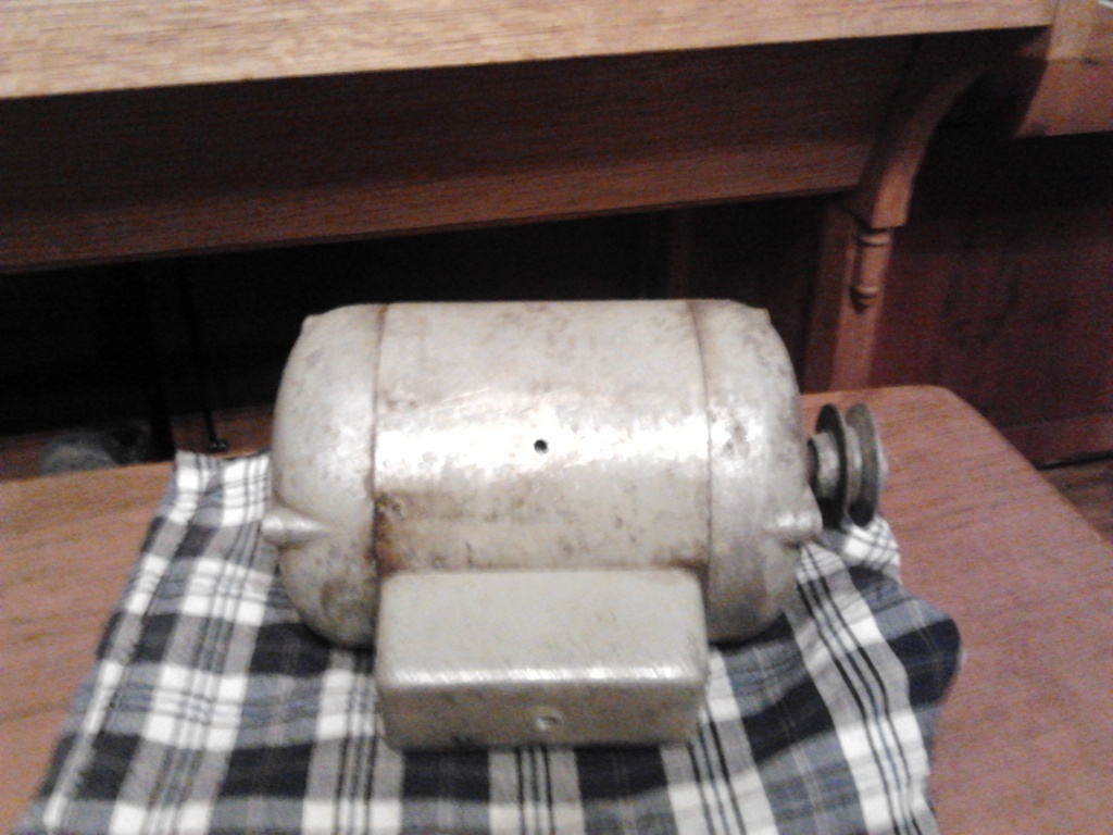

Sziasztok! Kaptam minap egy motort.Elvileg mosógépben volt,bár ki tudja,a házból én is erre következtetnék. Valakinek pontosabb adatai nincsnek róla? Sajnos az adattáblája le van esve.Bekötéshez egy kis magyrázat is jól jönne,nem nagyon érttem hogy hogy is kellene bekötve lennie.Kompresszorhoz kellene,mondjuk ahhoz szerintem kevéske,sebaj jó lesz máshoz.
Köszönöm a segítséget: Dani A hozzászólás módosítva: Jan 14, 2013
Első 'blikk're ez egy régi, relés Hajdú gépé, ha jól emlékszem 300W-os; egy kis kompresszorhoz biztos elég lenne, de fényezéshez nem. A relé adta a segédfázist, aszerint be tudod kötni indító kondenzátorosra, ezek nem bírják az üzemi kondit. Z2, és valamelyik betáp közé teszed a kondit, nyomógombbal (forgásirány váltás).
Köszi! Már csak a bekötésre kellene rájönnöm valahogy, egy kondinak és kellne lennie de a bekötési rajzon nyomát sem látom.Majd maximum lesz belőle gép drótkoronghoz ,azt csak elbírja talán.
Tán egy 20-as korongot elbír. Bár házi köszörű is készült anno belőle.
Apróbb mütyűrök tisztításához kellene csak,Arra gondoltam,hogy egy 2 helyen csapágyazot tengely 2 végére egy polírkorong meg egy drótkorong fölmenne és egy szíjon át hjtaná a motor az egészet.Az az ákombákom mi lenne a hálózat felől.Ha jól gondolom valamilyen indítórelé,de akkro meg hol vannak a kondik?
Nálam is van ilyen motor. Ez nem kondis motor nem is kell hozzá. Az indítórelét nyomógombbal kiválthatod ha nincs meg. 120W-os 220Voltos, 1420 fordulatú. Volt olyan kialakítású amit 110V-ra is átlehetett kötni. Ahogy korgs2 írta "ez egy régi, relés indítású Hajdú mosógépé volt".
... és volt egy indító ellenállása is esetleg.
Később pedig sárgarézből készült az indítótekercs. Ha nem indul határozottan a nyomógombra, akkor egy kisebb indító kondi meglöki.
Igen volt indító ellenállása, de az benne van. A segédfázis tekercse egyben az ellenállás is, sárgaréz huzalból. Azért kell csak az indítás idejére használni, hogy legyen indító nyomatéka.
