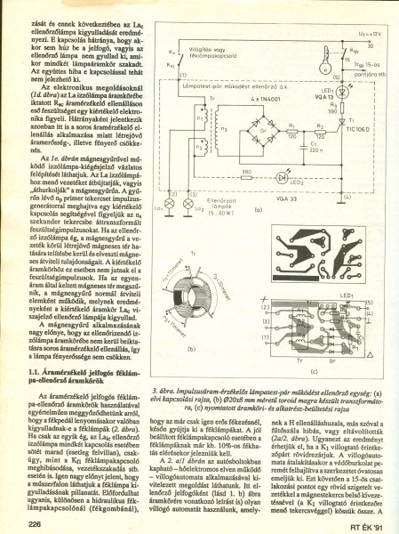

A Rádiótechnika 1991-es Évkönyvében van egy féklámpa kiégést figyelő kapcsolás, amit természetesen nem csak a féklámpa ellenőrzésére, hanem minden párban működő lámpa figyelésére alkalmas. Én már 10 éve ezt használom, nagyon megbízható. Üdv.: Feri
A cikk második része.

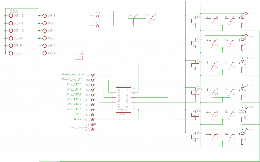

Kicsit felfrissíteném a témát egy apró csavarral. Eddig számomra ez a legszimpatikusabb megoldás, csak egy (remélem nem túl buta)kérdésem van:
mit szólna szerintetek hozzá az áramkör ha nem egyen hanem váltó áramú körben szeretnék izzó áramot figyelni? Pontosítok: Van egy áramköröm amit egy PIC vezérel. Felada az hogy sorosan kommunikál és reléket vezérel, reléken kapcsolt oldalán pedig izzók vannak, 5VAC vagy 10 VAC tápfeszültséggel, napszaktól függően (10W a teljesítmény). Azt szeretném figyelni hogy ki van-e égve az izzó ha ki van akkor a PIC egyik bemenetére TTL(!) 1-esre van szükségem. A kérdés pedig pontosan az hogy nem okoznak gondot a potenciál különbségek az OPA-nak? 5VAC,10VAC,5VDC? Sajnos az analóg nem fekszik annyirra, lehet hogy túlagyalom...szerintetek?
Kicsit felfrissíteném a témát egy apró csavarral. Eddig számomra ez a legszimpatikusabb megoldás, annyi módosítással hogy dióda helyett ellenállás. Csak egy (remélem nem túl buta)kérdésem van:

Ha teljesen független feszültségek(nek KELL lenniük), akkor optocsatolót lehet alkalmazni. Ehhez olyan ellenállást kell sorbakötni az izzókkal, amin az üzemi áram hatására 1,5V körüli feszültség ébred -ennyi kell kb, hogy az optó LED "világítson". A LED-nek kell még egy antiparalel dióda. A tranzisztor oldalon - a felhúzott kollektoron - 50Hz-es szép négyszögjelet kapsz, amit bevihetsz a PIC-be. Az remélhetőleg nem gond, hogy ezt kell fogadni egy bemeneten, de ha igen akkor lehet belőle TTL jelet is faragni.

Hmmm...értem,akkor jogosak voltak az aggájaim. Viszont túlbonyolítani sem szeretném, hiszek abban, hogy minél egyszerűbb egy kapcsolás annál biztosabb a működése. Mindenképpen érdekel a kikapcsolt állapotnál vizsgálásról az elméleted, mert ezt egyszerűen megoldom szoftverből. Ráadásul a PIC tápjának és az izzók tápjának nem közös a földje, így ez tovább bonyolítaná a dolgot.
Így a kapcsolási rajz alapján már teljesen egyértelmű, és teljesen jól működőnek látszik. Az 50 Hz-es négyszögjelet remekül le tudnám kezelni PIC-ben szoftverből, nem okozna problémát, csak egy problémám van (habár még nekem is kicsit fura a kijelentés): nem szeretnék ennyi alkatrészt felhasználni. Azt is megmondom miért, elég sok példány fog készülni az áramkörből és időben nagyon meghosszítaná (van ilyen szó??!!
Megrajzoltam. Természetesen ki nem próbáltam az rád vár. A feltételezett működési elmélet a következő: - Amikor a relé ki van kapcsolva, U1 világít, U2 nem. Hiszen U2-öt az izzó "rövidrezárja". - Amikor a relé be van kapcsolva, U1 nem világít mert a relé kontaktusa rövidrezárja, U2 pedig világít, mert a lámpa feszültsége kerül rá. - Ha a relé ki van kapcsolva, és az izzó kiégett, mind két opto világít. Tekintve hogy a kimeneti tranyók sorba vannak kötve (ÉS kapcsolat), csak akkor lesz a kimeneten magas szint, ha mind két tranyó nyitva van. Vagy is mind két opto világít. Ekkor a PIC magas szintű jelzést kap. - A galvanikus elválasztást az optocsatolók biztosítják. Mivel több csatorna van, minden teszt áramkör megkapja a váltófeszültségű tápot, így csak egy-egy vezetéket kell a vizsgált izzókhoz húzni. - A 100nF azért kell, mert a váltóáram nullpontjában az optok nem világítanak, ezt szűri. Az ezt követő RC tag pedig a tranziens lökések (relé kontakt hiba) hamis riasztását hivatott kivédeni. - A lámpák optocsatoló tranzisztorai, akár párhuzamosan is lehetne kötni, így a hiba megállapítására csak egy bement szükséges, de ekkor nem tudni melyik izzó van kiégve. (Persze ha minden lámpát bekapcsolsz, és egyenként ki, akkor meg lehet tudni melyik izzók vannak kiégve.) De ez igény és szoftver kérdése már. üdv! proli007 A hozzászólás módosítva: Jan 17, 2013
Nos, ha az 50Hz-et kezeled, egyszerűsödik az áramkör. Ha még egyszerűbbet szeretnél, akkor közösíteni lehet a váltó oldal közösét a DC GND-vel - hiszen az is galvanikusan le van választva a hálózatról.
