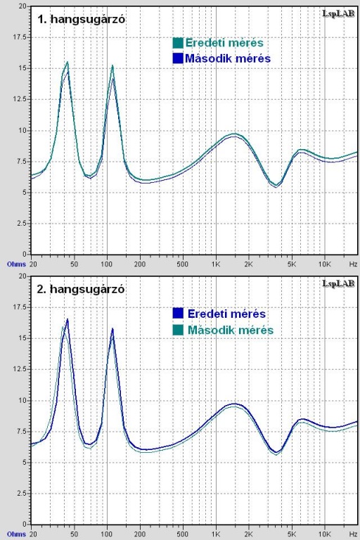

(#) zoka válasza szamóca hozzászólására (») Jan 23, 2013 /
Az a problémám, hogy ezek gyárilag összeszerelt hangsugárzók, és Re értéket nem tudok hozzá találni a jbl oldalán, másrészt nem tudom sérülés nélkül szétszedni.
Mivel a hátsó 2 hangsugárzók 10 Ohm huzalellenállással együtt sorosan lettek bekötve, így ha történt károsodás, az eltérő mértékű kell hogy legyen. Egy példa: ha a táp rákerült egy pillanatra, akkor az első két hangsugárzó 2,5x nagyobb terhelést kapott volna DC-ben, ami azért eltérő mértékben károsította volna, szerintem. Azért a 4 impedacia görbe egymáson már mutat valamit

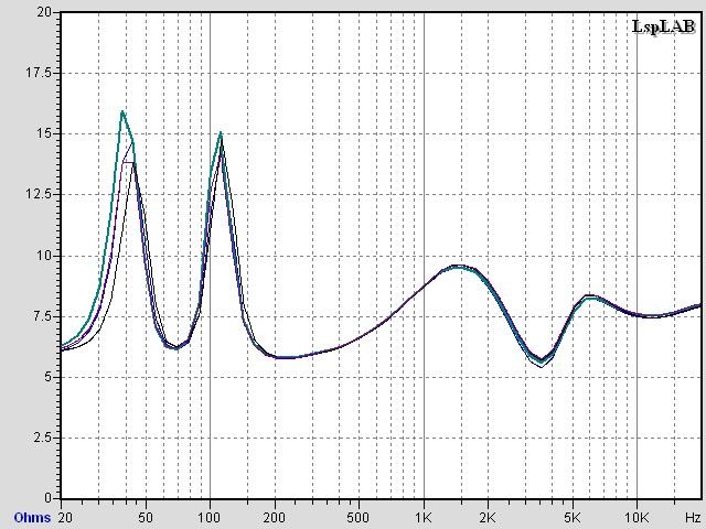

(#) zoka válasza zoka hozzászólására (») Jan 25, 2013 /
Elvégeztem az impedancia méréseket.
A hangsugárzókat még párban lehetett megvenni. Az elsőként megvásárolt pár impedancia mérését már a megvételt követően elvégeztem. Az "első_pár" képen a megvételt követő mérés van összehasonlítva a mostani méréssel) Láthatóan hasonlóak, csak be lettek kicsit járatva. Sajnos a másodszorra vásárolt párról nincs ilyen mérésem, pedig ez lenne a lényeg.

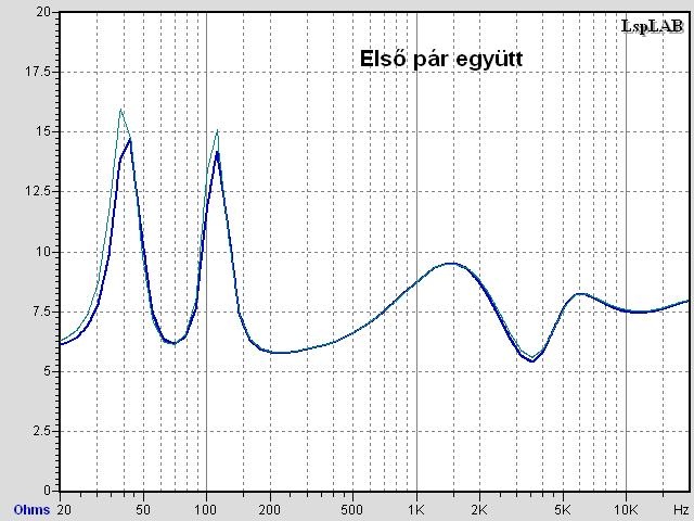

Az "első_együtt" képen az elsőként vásárolt pár látható együtt a mostani mérés szerint. (Valamennyire hasonlóak)
A "második_együtt" képen a másodszorra vásárolt pár látható együtt. (Ezek is eléggé hasonlítanak)
Illetve van egy kép, a "4_együtt" itt jól látható az eltérés az első és másodiknak vásárolt hangsugárzópárok között. Talán más gyártás. Bár inkább az alsó rezonancia tér el, ami nem tudom mit jelent. A 10 Ohm huzalellenálláson keresztül eltérő bejáratást is kapott, ráadásul mégcsak nem is 1 szérián belüli 2 hangsugárzó kapta a soros ellenállás előtétet (hanem egy innen, egy onnan )
Azért az látható, hogy talán nem égett le a tekercs, megszagolva is gyári fa/vatta szagot érezni. Természetesen semmi hibát nem hallok a hangjában sem, persze nincs olyan vájt fülem, de nem is bot a hallásom.
Szerintetek okésnak tűnik, a 2 széria eltérését leszámítva?

(#) zoka válasza zoka hozzászólására (») Jan 26, 2013 /
Úgy látom, mindenki egyet ért abban, hogy nem égett meg a tekercs.
