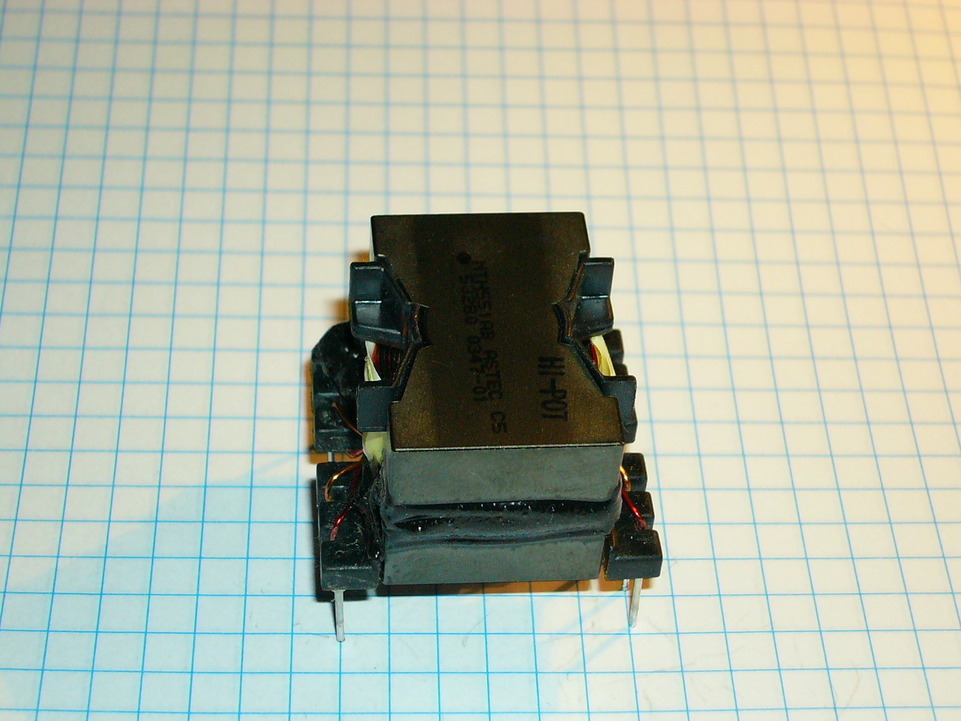

Találtam egy frankó magot. PQ3535 Adatok: PC44, Ae:178
A gondom vele annyi, hogy nem tudom szét szedni. Egyet múltkor már eltörtem. Meg van tekerve nagyon kicsi szórással. Valahogy szét kéne szedni, mert nem jók az áttételek sem.

Főztem az előzőt is múltkor. az elpattant. A fél óra meg volt bőven. A törött cuccot már bátrabban szedtem szét. Az miatt nem engedte szét esni, hogy fehér sziloplaszt szerű anyaggal nyomták ki a tekercstest és a mag között.
Próbáltam 2 hét nitro hígítót is, de semmi.

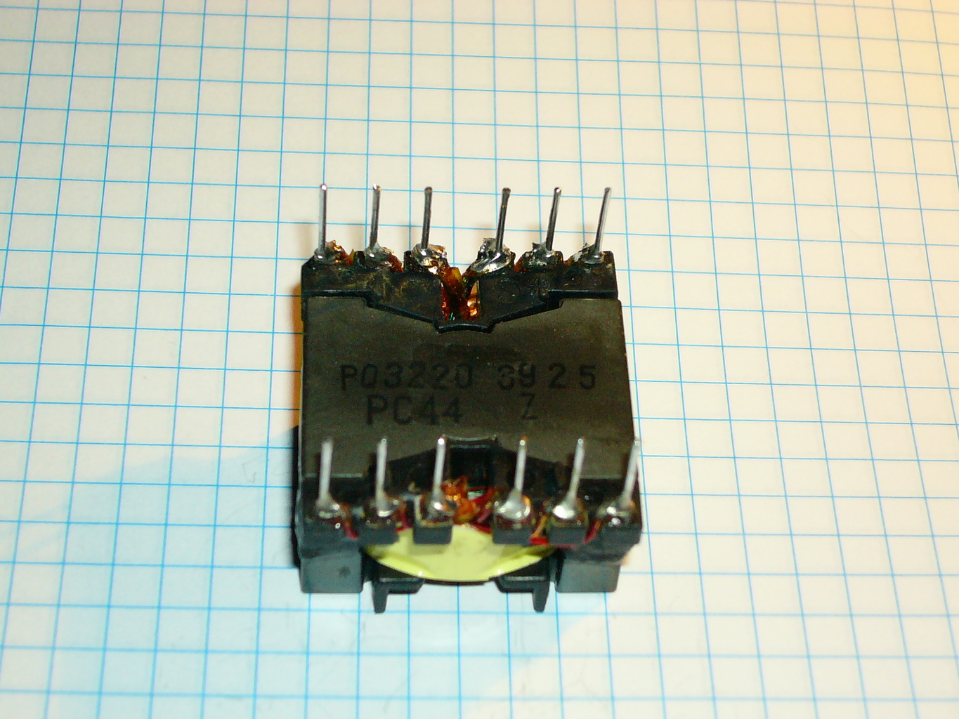

Van egy másik mag is. Az meg PQ3220 PC44. Van vagy 4db belőle. Ezzel meg annyi a baj, hogy a két félmag egy fekete műanyaggal van össze ragasztva és a páka meg sem karcolja, a hígító sem tesz benne kárt és a főzés.. Semmi. Ilyen esetekre van megoldás? A kromofágról már hallottam, de nem mertem kipróbálni. Esetleg más ötlet?
(#) emmzolee válasza lacza89 hozzászólására (») Jan 28, 2013 /
Ezt se mertem kipróbálni. A műhelyben betámadtam egy magot forrólevegős pákával. Elkezdtem melegíteni, de a hőtágulástól finom kattanást hallottam. Nem volt gond gondoltam és melegítettem tovább. Amikor ketté esett, akkor láttam, hogy volt benne sok kis repedés. Aztán el is engedte magát az egyik. Ez sem jó megoldás.

(#) lacza89 válasza emmzolee hozzászólására (») Jan 28, 2013 /
Valószínű a fekete anyag epoxi. Próbáld meg késsel lepattintani róla, ha nem megy, akkor sincs baj, tedd be nyugodtan a mikróba! Legfeljebb 1-1,5 perces szünetekkel melegítsd, 600W-on kb. Nem fog elpattanni, sem eltörni, a hőtől el fog válni a vasmagtól a ragasztó, semmi baja sem lesz. Ha nem jön szét, melegítsd tovább, el fogja engedni.
