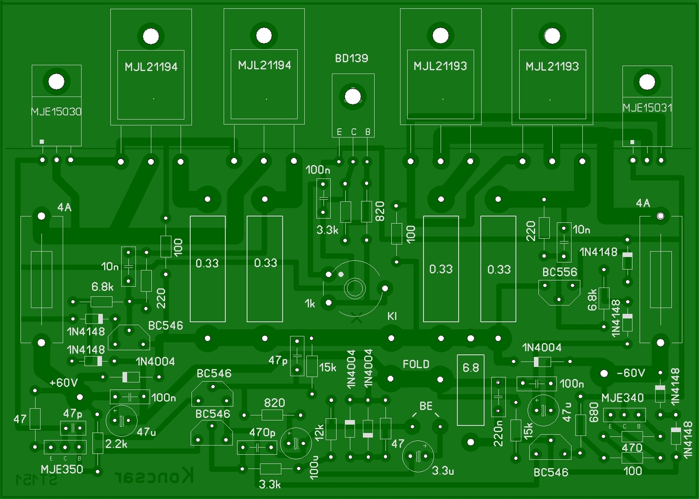

Ok. István nincs fent olyan rajz vagy valami beülteési amin a T1 T2 stb. fel van tüntetve. Mert félek, hogy a tranyókat összefogom keverni. Aztán jön a füst. Nem a kapcsolási rajzra gondoltam. Olyan mint a beültetési, akár .lay

A beültetési rajzra írd fel az adatlapok egyeztetése segítségével a beültetendő tranzisztorok típusszámát. Tedd fel ide ellenőrzés céljából! Több szem, többet lát

Szia István megpróbáltam de tuti, hogy rosszúl csináltam, mondtad, hogy egy db BD139 valahol bent maradhat a poti mellett. Légyszives írd át nekem.

(#) reloop válasza Koncsar hozzászólására (») Jan 27, 2013 /
Tudtam, hogy volt már Bővebben: Link
Szerk.: valahol meg van készen, lepróbálva - egyelőre keresem. Az előbbi csak részeredmény.

(#) reloop válasza Koncsar hozzászólására (») Jan 28, 2013 /
Pedig kéne hagyjalak dolgozni, és ebből tanulni egy picit
Mellékelek egy tervet, amit természetesen ellenőrizni kell, azután mehet gyártásba. Elsőnek 1db elkészítését javaslom, hiszen jól bele lett piszkálva a félvezető készletbe.
C3, C4, C6 értékét neked kell finomra hangolni, legyen kéznél 100pF, 150pF és 220pF kondenzátor.
Az erősítő a bemenőjelet mindössze 20-szorosára erősíti. Ha ez kevésnek bizonyul akkor R5 helyére majd kisebb értéket kell választani.
A 20x azt jelenti: 2V-os jellel lehet teljesen kivezérelni +/-60V tápnál.
Nyugodtan hivatkozz a rajzra. Az R1 helyére ültesd be valamelyiket (mindegy). Alapvetően a kimeneten megjelenő DC-re van hatással. Élesztéskor, bemérés után térjünk rá vissza.

Ok. Olyan mérges vagyok magamra, összegyűjtöttem a hiányzó alkatrészeket, csillámot meg nem vettem, én marha. István az alkatrész adatlapokon mindíg szemből osztják ki az E B C jeleket? MJE350 nél hűtés hátúl, szemből ECB. Így jó? Még valami! A beültetési rajzon a potinál van egy pötty. Ne ott kezdjem az élesztést, hanem a x felé letekerve, ugye?
