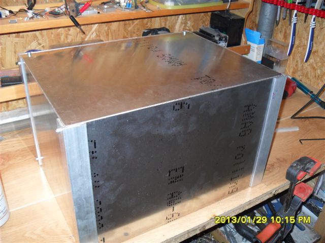

Lassan Kész lesz a projekt nagy része, már csak a drágább része hiányzik. Pár kép:
Az igen.Ez tényleg "nagy" projekt.
Nekem az 1/5-be belefér >4W RGB és még mindig maradt helyem. Kipróbáltam az 5W infrával a zöldet.Teljes egészében zöldre festette a nappali fényben úszó szobát.Fél percig sem birtam nézni,megfájdult a szemem.Sötétben be sem merem kapcsolni. Helló 1W 532nm.... (a műszerecském 1,24W-ot mutatott,de persze ez nem hiteles adat.) Mostmár neki állhatok befejezni a PJ-t,végre. Ha valakinek kellene nagyobb méretű galvó tükör(13*7.5*0.8mm) akkor privát.Hamarosan rendelek,beszállhat,ha akar.20€/pár postával

A meghajtás végleges nyákterve is elkészült,hamarosan elkészitem,hétvégén remélem már áram alá helyezhetem az összes lézer egységet vele. 12V @10-12A-t kiván,erről megy minden,diódák,peltierek. Jó nehéz a modul,tuti van vagy 1 kg...A melegedés miatt sem kell aggódnom majd,kipróbáltam egy 90W-os TEM-vel 6 A-on.Alig melegszik fel valamicskét,a készülékház optikai alaplapja elviszi a hőjét. A hozzászólás módosítva: Jan 31, 2013

Valamit félreértettél.Próbaképp adtam 6A-t a cellára,mennyire tudja kezelni a meleget a modul és a készülékdoboz.
Amúgyis,miért cserélném?Nem fagyasztani akarok,hanem hőfokon tartani.Nem szeretek eltúlozni dolgokat,mert csak a bajok lesznek vele. 1-2A bőséggel elegendő a 2-2 kék és vörös diódának. A zöld.höz meg még annyi sem kell. A 3 TEM cella együtt sem vesz fel majd 6A-t... A tápellátás egy megbuherált ATX -ről megy,12V-os ágon 25A-t tud,szerinted,hol lesz nekem gondom vele? Maximum kidobom és veszek egy rendes 12V 250W meanwell tápot. A hozzászólás módosítva: Jan 31, 2013
Csakis az lesz idővel amint jön a többi modul is természetesen.
Ideglenesen ez megteszi nekem.
Amíg te biztos vagy benne én csak sejtek dolgokat, egészen hihetetlen hogy a gyár se viszi le ennyire a méreteket, pedig szeretnek spórolni pláne ha tömeggyártáson megy, lehet hogy tévedek....csak agyalok
Biztos vagyok-e?Inkább határozottan bizok a sikeremben.Nem mindegy.
Nekem a hordozhatóság (és persze a szubjektive esztétika) a lényeg. Meg ha egy 10.1" netbook a vezérlőközpont,miért legyen a gép 5x akkora? *a fölöslegest töröltem. A hozzászólás módosítva: Jan 31, 2013
