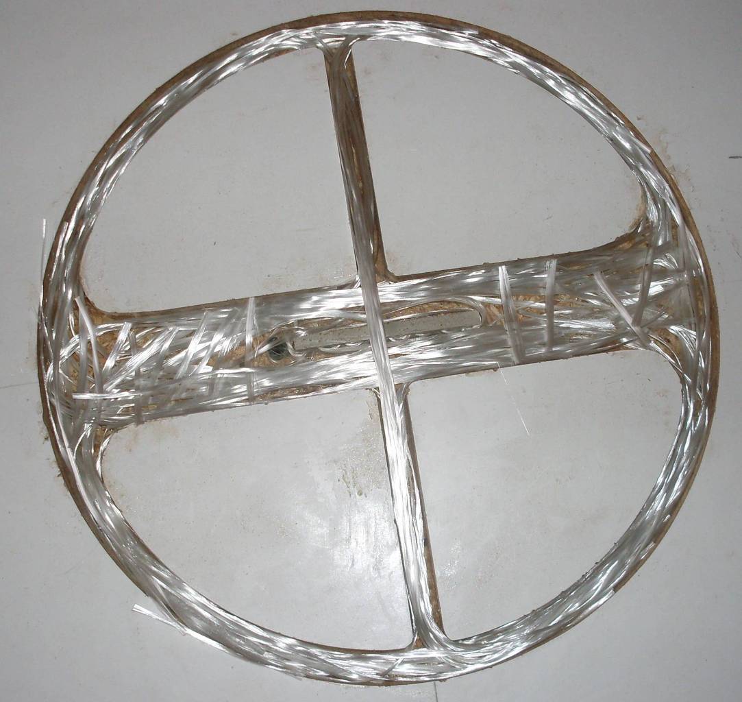

Elkészült a panel, akár csak én, alkatrészekre vár!
A fejről kéne kérdezzelek! Nincs valami kép miközben készült?
A két tekercs rx-tx egymás alá, egymásba? Nincs valami skicc róla?
Köszi
(#) mateatek válasza motyo hozzászólására (») Jan 30, 2013 /
A fej ugye két tekercsből áll. A tekercseket közel D betű alakra formázva kell elkészíteni. Ezek egymásra, kissé lapolva vannak elhelyezve. Gyakorlatilag ez egy spéci transzformátor, csak a primer tekercshez képest a szekunder tekercs úgy van elhelyezve, hogy fémmentes helyen nem indukálódik feszültség benne, az erővonalak kioltják egymást. Ezt a "kinullázott" pozíciót kell megtalálni. Ez elég kényes feladat, ezen (és még sok máson) múlik a fej sikere. A vevőerősítő kimenetére csatlakoztatni kell a szkópot, és a tekercseket egymáson úgy igazgatni, hogy a szkópon mért szinusz csúcstól-csúcsig mért feszültsége a lehető legkisebb legyen. Ez nálam az SMW-n 5-10 század volt körül van, úgy, hogy a vevőerősítő erősítése kétszerese, mint a kapcsoláson van.
Ez a pozíció olyannyira kényes, hogy a nem megfelelő műgyanta zsugorodása rendesen el tudja rontani a kikeményedett fejet.
Valahol van képem fejkészítésről, megkeresem és beillesztem a fórumba.
(#) motyo válasza mateatek hozzászólására (») Jan 30, 2013 /
Találtam képet! Akkor 28cm átmérő pontosan mit takar? A kört amiből a "D"alakot formálnunk kell, vagy a két egymásra csúsztatott "D" lefedett részét?
Többnyire, ha egy fejre azt mondják, hogy 28 centis, akkor az a fej átmérőjét jelenti, tehát az iménti ábrán a két D-ből kialakított kör átmérőjét.
Ez a kép egy régebbi módszert mutat, amikor sablonba öntöttem. A forgácslapba mart sablon ki van kenve formaleválasztóval, az aljába bele van ültetve a fül, és bele van téve egy adag üvegszál. Ez után kerül bele a tekercs és még a többi üvegszál, és a gyanta.
Mostanság másként csinálom, vákuum formázott műanyagba öntöm. 5-8 oldallal visszanézel, akkor láthatod mind a sablon, mind a kész fej fotóját.
Vagány ez a vákuumos forma! Megnéztem! Gratula!
