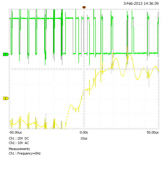

Itt egy jó kis szkópkép, aminél négyszöget kapcsoltam a bementre,és túlvezéreltem.
Ezen jól látszik, hogy a minimális impulzushossz amit a cucc kéeps kiadni az kb 600-800ns, ha ennél kisebb impulzus kellene a kivezérléshez, akkor elkezd csökkenni a kapcsolófrekvencia. Most 16 ohm terhelésnél 300kHz a kapcoslófrekvencia, amit vissza fogok venni kb 250kHz-re, hogy a kivezérelhetőségen javítsak (most 82%-os kitöltési tényezőig megy el modulációs hiba nélkül, úgy meg 85%-ig fog elmenni). Az is látszik, hogy teljes tápsin ugrást csinál meg 20us alatt. Mellékelem a bemeneti rész kapcsolását.
Az a rengeteg tüske a szinuszon a gyors kapcsolás miatt van, vagy csak a szkóp szedi össze? Irigylem a szorgalmadat, nekem még mindig nincs kedvem nekiállni a tranyós bemenőfokozatos IR-esnek, pedig a fetek kivételével már minden meg van hozzá.
Valamennyi tüske biztos van, de inkább a szkópom AD konverterére gyanakszom.
Van egy Velleman HPS10-es szkópom, ami a BTL-re van rárakva (földfüggetlen a szkóp), és ott semmilyen tüskét nem látok (jó ennek 2MHz az analóg sávszélessége) Most gyűjtök egy új szkópra, ami várhatóan egy Textronix TDS3012B lesz. (tudom drága, de ez lesz az utolsó szkópom, és több nem lesz...) Most semmilyen RC snubber nincs, de van egy 1µF fólida kondi, aminek a lábait pont ráraktam a felső FET D-re és az alsó FET S-re. Majd tervezek RC snubbert is, illetve optimalizálom a meghajtást. De azt majd csak a követező nyákterven.
