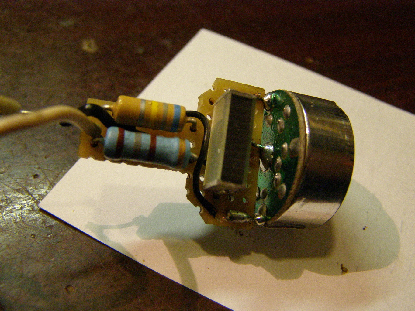

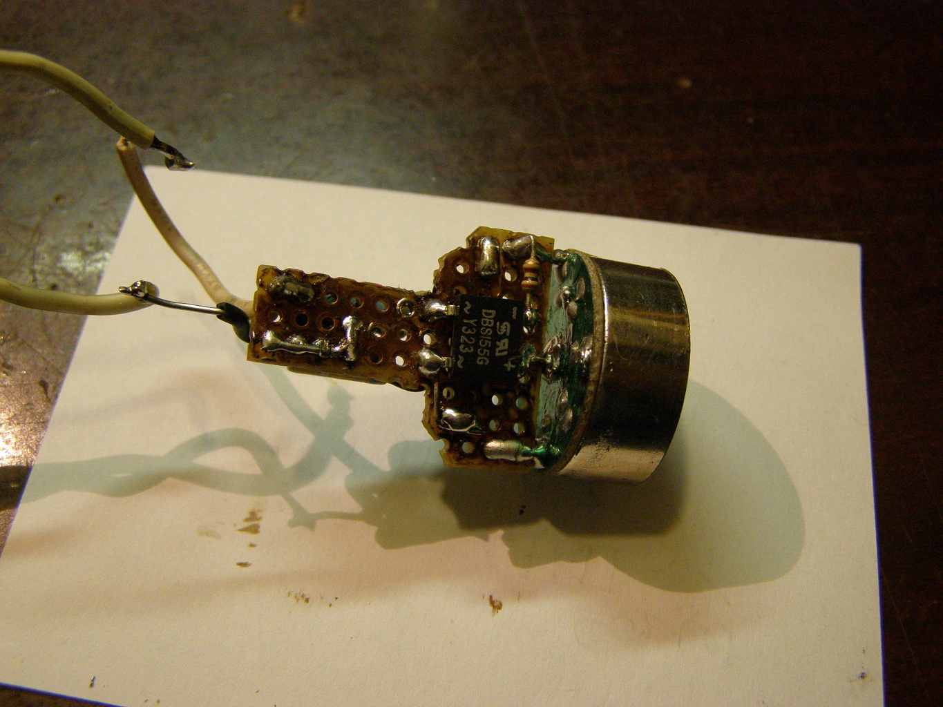

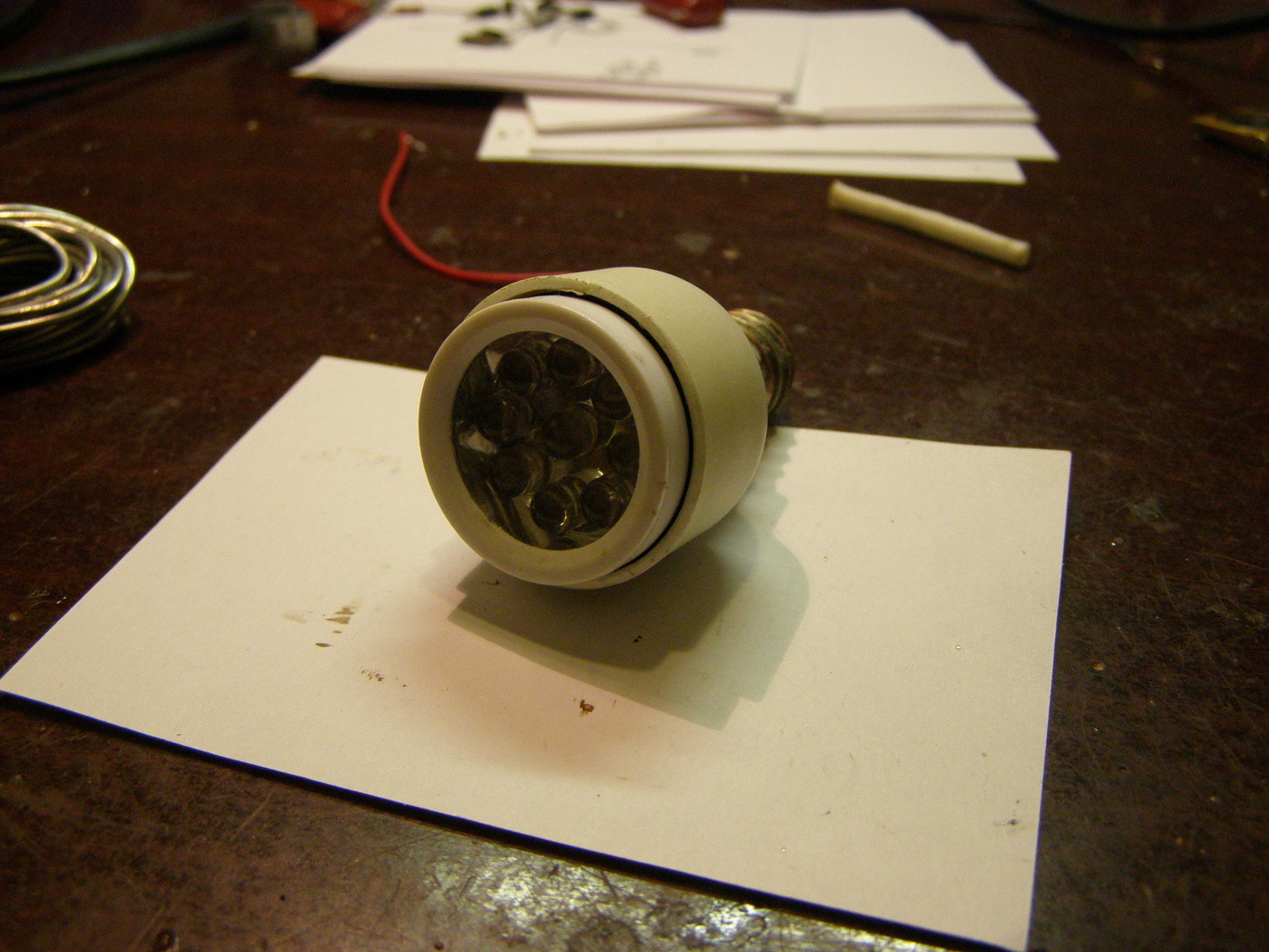

Nos ismét összehoztam egy "eccerű *" kategóriájú LED-es lámpát egy rossz kompakt fénycső házába, egy rossz és kidobásra itélt zseblámpa LED-jei segítségével.
Az elektronika kivitele maga a fapad kategória, fogyasztása 2 W, (már amennyire hinni lehet ennek a Lidl-ben akciósan (1500 Ft.-ért) vett mérőszerkezetnek)
A lényeg, hogy működik:
De hogy meddig?
Ki tudja? Egy hét, két hét, 5 év?
Áramgenerátor ... meg a többi fejlett és bonyolult elektronikai hülyeség? Ugyanmááá ...
Egy az egyben kőbalta!
A hozzászólás módosítva: Jan 30, 2013
