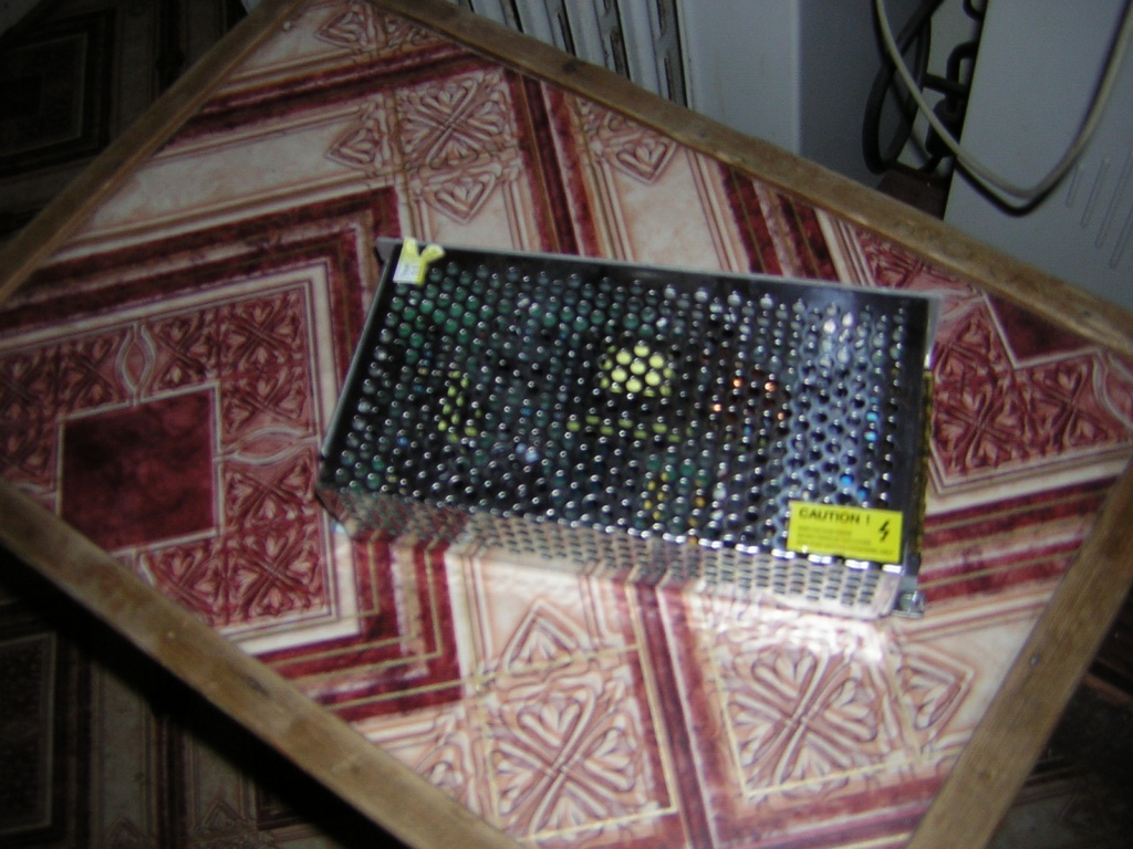

Nekem kicsit forditott problémám lenne! Villanyszerelő vagyok, az elektronikához nem értek sajnos, de felmerült ma egy bajság, és nem igazán tudom kihez fordulhatnék...
A lényeg: egy ügyfélnél fel kelett szerelni egy ledszalagot konyhai szekrény alá, ehez vásárolt a páciens egy tápegységet, eddig minden oké, meseszépen müködik, viszont a rádiója azóta nemigen fogja az adót amit kellene... ha leválasztom a hálózatról a világitást, megszünik a zavar! A Tápot ma kiföldeltük, de ez sem hozott eredményt, a rádióhoz van egy sima "drótos" antenna, és vásárolt már hozzá erősitős FM antennát is az ur, de mindkettővel ugyanaz ...
Olvastam, hogy szürni kellene a tápot, de a hogyan, és mikéntre nem találtam választ. Az ügyfél elég igényes, és nem volt jó ugy távozni, hogy bocs, de ne rádiózz, amikor mosogat az asszonyka ..:S
Ha valaki tudna segiteni azt nagyon megköszönném!

(#) vicsys válasza Antesz8482 hozzászólására (») Jan 10, 2013 / 1
Sajnos a kapcsoló üzemű tápok ilyenek. Termelik a zavarjelet a kapcs. üzem miatt. Ha van lehetőséged egy kicsivel nagyobb tápot elhelyezni, akkor egy sima trafó+graetz+puffer+LM317 áramgenerátor megoldást javasolnék. Az nem kavarna be annyira a vételbe.
(#) proli007 válasza Antesz8482 hozzászólására (») Jan 10, 2013 / 1
Ez keserves kenyér lesz. Hálózati oldalon is zavarszűrni kell, Led oldalon is, és körbe kell árnyékolni fémlemezzel, ezt földelni. De ez sem biztos, hogy megfelelő eredményt hoz. Mert ha túl közel van a rádió, rossz a vételi lehetőség stb. Akkor kisebb kisugárzott zavarjel is gondot okozhat. Vicsys ajánlata analóg disszipatív megoldás, de legalább nem termel sok zajt. Ha ügyfélé, vegyél olyan tápegységet, ami nem kapcsolóüzemű. PC, vagy monitor mellett sem lehet rádiózni..
üdv! proli007
(#) polonkaig válasza Antesz8482 hozzászólására (») Jan 10, 2013 / 1
A gond az lesz, hogy a tápegység sok nagyfrekvenciás zavart enged ki a kimenetén. A rákötött ledsor pedig antennaként viselkedik, és ezeket a jeleket le is sugározza, ami esetedben a rádióadás vételét zavarja. Azt tudod csinálni, hogy a tápegység kimenetére közvetlenül LC szűrőt raksz. Kezdetnek próbáld meg soros 10-20uH-vel, és ezután kötve párhuzamos 10-20µF kondival. A kondival párhuzamosan 100nF kerámiakondi is legyen.

(#) Auth Zsigmond válasza polonkaig hozzászólására (») Jan 10, 2013 /
LED szalagjaim 12 V-ra méretezett, 30 vagy 60 LED/méter osztással, 3 LED-enként szétvághatóak, az egyes szakaszok egyedi előtét ellenállással ellátottak. A LED szalag tulajdonképpen 3-3 párhuzamos LED-es önálló egységekből áll, melyek egységként le is vághatóak.
Hónapok óta használom, teljesen "hétköznapi" 12 V-os kapcsoló üzemű dugasz táppal (12V/1A, azt hiszem régi telefon töltője volt) üzemeltetve, mindenféle rádiófrekvenciás zavaró jelek nélkül.
Energia takarékossági okokból kapcsolós 230 V-os dugaljról kapcsolom, a primer oldalon.
(#) Antesz8482 válasza Auth Zsigmond hozzászólására (») Jan 10, 2013 /
Nos a LED-szalag, ilyen lehet itt is, de annak a tipusát, max holnap tudom lerni.
A tápról nem sok infó van... (China-Tech. ) de ha ez segÍt valamit, akkor teszek fel 3 képet róla. Ezt délután bontottam ki egy fahasÍtóból, mert nem mŰkÖDik, viszont ugyanilyen van a LED-ek meghajtására is.
yczxdz S-100-12
input: 100-120VAC 2.2 A 200-240VAC 1.3A
Output: +12V 8.5 A

(#) Auth Zsigmond válasza Antesz8482 hozzászólására (») Jan 11, 2013 /
A LED-ek (így a LED-szalagban lévőké is) tápellátása egy "viszonylag stabil" feszültség esetén előtét ellenállással egyszerűen megoldható. (A LED-szalagban sorba kapcsolt hármas LED csoportonként smd ellenállások vannak, 12 V-os feszültségű kapcsolásra méretezve.
Még egy kis egészséges feszültség eltérést is elbír! (Ha jelentősen kisebb a feszültség 12 V-nál, kisebb lesz a LED-ek fényereje, ha jóval nagyobb a feszültség 12V-nál, akkor a LED morzsák szép fényes búcsúval kiengedik magukból a gyártáskor beléjük rejtett füstöt.
Ez a fafeszegetőben lévő (mit keres ott?!) technikai csoda szerintem teljesen felesleges a LED-szalaghoz.
(#) Antesz8482 válasza Auth Zsigmond hozzászólására (») Jan 11, 2013 /
Nos, akkor fogjak egy sima 12V-os trafót, és azt egyengessem meg? Ha igen, akkor hogyan?
Tekintsetek ugy rám, mintha egy szakács lennék.. jó azért a forrasztást nem kell részletezni...
A fahasitóban, ez adja a tápot a kicsike számitógépnek, ami a közelitésérzékelőkhöz, és a hidraulika vezérléshez van.
Nemnagyon tudom, hogy miért lövöldözte el a betáp oldalon mindig a biztit, de meguntam, hogy cserélgetni kell, Hál Istennek, a táp is, ugyhogy mostmár ki lett cserélve, ez meg kukába kerül nemsoká
(#) proli007 válasza Antesz8482 hozzászólására (») Jan 15, 2013 /
Fogsz egy 12V-os trafót, és rákapcsolsz egy egyenirányító hidat (a terhelőáramnak megfelelőt). Erre rákötheted a Led-eket. Ha zavar, hogy villog, akkor szűrni kell kondival. De mivel így magasabb lesz az egyenfeszültség, utána stabilizálni is illik.
üdv! proli007
(#) Sir-Nyeteg válasza Antesz8482 hozzászólására (») Jan 16, 2013 /
Köztes megoldás is létezik.
A lehetőség az, hogy nem ilyen tápot használsz, hanem a régifajta dugasztápokat. A vaskos nehéz trafós darabokat. 12V 1A remélhetőleg elég lesz, mert nem írtad, hogy mekkora áramot kíván a rendszer. A 30led/méteres ledszalagot egyszer 4W/méterre mértem, így 3métert használhatsz 1A-es tápról.
Érdemes kipróbálni.
