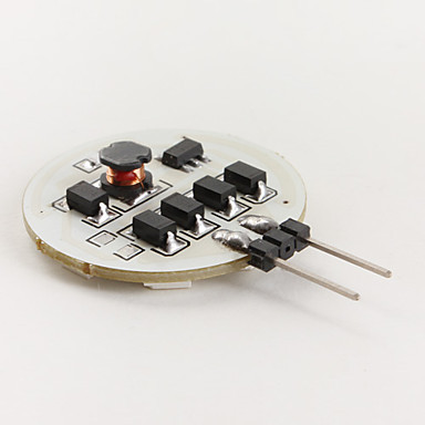

Kezembe került egy 12db 5050es SMD LEDdel szerelt G4es foglalatokba szánt kerek lapocska. Az volt ráírva, hogy 12V DC-re való. A lapon a LEDeken kívül ha jól sejtem rögtön az elején van 4 dióda, meg egy elkó, meg tekercs, meg valami kevés lábú IC. Mit csinál az áramkör? Próbáltam ráguglizni, de semmit sem találtam. Lehet hogy egy mini kapcs. üzemű táp van a panelra szerelve és a cucc az igazából 12V ACra van kitalálva? Vagy arra van kitalálva, csak annyira vacak minőségű, hogy csak DCre kapcsolva merik forgalmazni, mert sűrűn döglenének meg?
Ilyenkor kora reggel nem megy a távolbalátás. Miért nem raksz fel képet?
Mivel tegnap építettem be, így kivenni most elég macerás, de olyasmi , mint a mellékelt képeken, csak még egy álló kivitelű elkó is van a lapra szerelve. A 4 SMD dióda, meg a tekercs, és valami aktív eszköz a tekercstől jobbra az kb. ugyanígy néz ki. A kérdés inkább elvi, hogy mit csinálhat ez az elektronika..

Ilyen alkatrészekből sokféle megoldás elképzelhető. A kapcsolás lehet feszültségszabályzó, áramgenerátor, feszültségnövelő, feszültségcsökkentő, és ezek kombinációja. Lehetséges, hogy a négy dióda a bejövő feszültséget egyenirányítja, esetleg polaritásvédelem, de talán nem is dióda. Az alkatrésztípus ismerete nélkül csak pár variációt soroltam fel. Azt az egyet ki lehet zárni, hogy annyira gyenge lenne a minőség. Az alkatrészek adottak, szerintem legfeljebb gyenge forrasztás, vagy fordított beültetés lehetséges.
