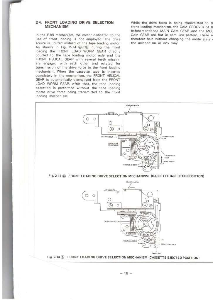

Jelölések általában betöltött kazetta pozícióban van jelölve. Keresek mechanikáról doksit..
Megkellet, mert a foghiányos nagy fogaskerék és a kicsi is, ami a fogaslécre csatlakozik mindkettő törött volt! Köszönöm a rajzot hogy megnézed én nem jártam sikerrel.
Még annyi, hogy a betöltött pozició azt jelenti, hogy lift lent van, de nincs befűzve a szalag?
Hidd el a kapcsoló pozícióját nem kellett volna bontani. Elegendő lett volna csak a fémlemezt 3db csavarral levenni és semmi mást, ebben az állapotában kézzel is be tudod forgatni befűzött állapotba.

Nos, összeraktam és félig jó! A hiba: Kazettát csak kézi "rásegítéssel" tudja bevenni. Azonban ha nincs benne kazetta hanem manuálisan töltöm be a semmit (remélem érted), akkor lejátszás tekerés minden működik rendesen. Ha megnyomom az eject gombot akkor kiadja az üres mechanikát, de mindig vissza is akarja húzni.
Ez az automatikus visszahúzás mitől van? (jeleket összeforgattam a mechanikán az jó elvileg) A hozzászólás módosítva: Feb 11, 2013
Közben rájöttem, hogy az ajtóérzékelő is kontaktos. Már nem húzza be a kazettát magától. Annyit CHZ kolléga, nézd meg légy szíves hogy jól csináltam e a képek alapján az összeszerelést? (kazetta betöltve de nincs befűzve - a pozíció)
Köszönöm az eddigieket! A hozzászólás módosítva: Feb 11, 2013
A kazettafészek oldalán lévő fogasléc helyzete szerintem nem ok ( kép alapján)..
Fészek oldalán lévő fogaskerekeket ellenőrizd.

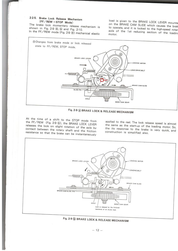

Ha már ennyit dolgoztál rajta érdemes lenne folytatni. Tekerési probléma általában letört, beragadt fékkar okozza, vagy betöltő motor mellett lévő kis kar leakadása , így nem nyitja ki a fékeket és a kuplung sem vált át gyors csévélésre. Baloldali fékkar tengelye szokott letörni, berepedt műanyag miatt, de ez könnyen javítható. Kiveszed a letört tengely maradványát és a fém lapon maradt furatba 3 mm menet vágsz és behajtasz egy megfelelő hosszúságú csavart, ez lesz a kar új tengelye.

Ok értem . Ha nincs kazetta a mechanikában (kézzel töltöm be) akkor teker, lejátszik minden tökéletes. Úgy veszem észre mintha "gyenge" lenne a motor. Ez esetben is az előbbi hibajelenség lehet a háttérben?
Igen az elkók tényleg gázosak, köszi. 47uf helyett ha 10uf-t teszek az jó helyette? Többi kondik vannak.
Kazetta nélkül nézd meg , hogy a fékkarok megfelelő helyzetben vannak-e.
Ha gyenge, akkor a kuplungot nem helyezi át gyorscsévélésbe, nem nyitja a fékeket sem. Ezt a funkciót a betöltő motor előtt lévő kar végzi, hiba esetén nem akad be a rajzon megjelölt ponton.

Fentebb már leírtam, azt nézd meg. Azért gyenge, mert a kuplung normál (lejátszás módban marad), gyors tekerésnél át kell váltania, "erősebb módba" . A jó videóban láthatod annak a karnak a helyes működését, figyeld meg, észre fogod venni a különbséget.

Ne ott keresd a hiba okát, csatolt rajzon látható (bejelöltem)!
Az a kuplung lejátszásnál működik csak, tekerésnél másik fogaskerék közbeiktatásával oldják meg a megfelelő csévélési erőt. Ha fentebb említett kar nem működik megfelelően, akkor ez a fogaskerék nem lép működésbe. |
