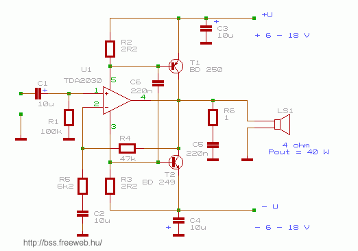

Készítettem 1 beültetési rajzot és szeretném ha megnéznétek hogy van-e benne hiba

(#) titi válasza Hroot hozzászólására (») Nov 4, 2007 /
Már csak azért sem jó, mert hiányzik a -U.
A -U nem egyenlő a test-el, vagyis a GND-vel!

ok... de egyébként jó?

(#) fureszk válasza Hroot hozzászólására (») Nov 4, 2007 /
a táp ami ehhez kell 3 kimenettel rendelkezik: +U, -U, GND. Ebből csak 2 van bekötve, szerintem a legfrisebb rajzodon a gnd-t átírta -U ra

heló
ehez a cucchoz nem szimetrikus táp kell hanem szimpla
Az, hogy a GND-t átírtad -U-ra, még nem jelenti azt, hogy most már jó!
Szerintem tervezd az egészet újra!
De szerintem próbáld meg nyáktervezővel!
Hidd el, csak jótanácsként mondom!
Tévedsz!
Ha szimpla lenne, akkor az IC kimenete, és a hangszóró között lenne egy kicsatoló elkó!
Ott van a +U, -U, és azok a téglalapok, ami pl a hagszóró másik lábán van, na az a GND!
Ez bizony szimetrikus!
DE, SZIMMETRIKUS KELL

Koszi,ja es szerintem is a TDA 2030hoz szimetrikus tap kell,ez mar a doksijaban is benne van

(#) titi válasza APN 4 hozzászólására (») Nov 4, 2007 /
Csak megjegyzem, lehet szimpla is, csak akkor kell egy kicsatoló kondi is.
Pl. régi RFT lemezjátszókban úgy van.
