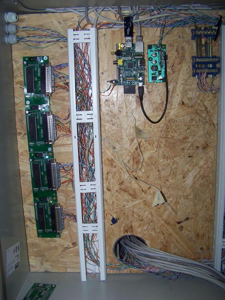

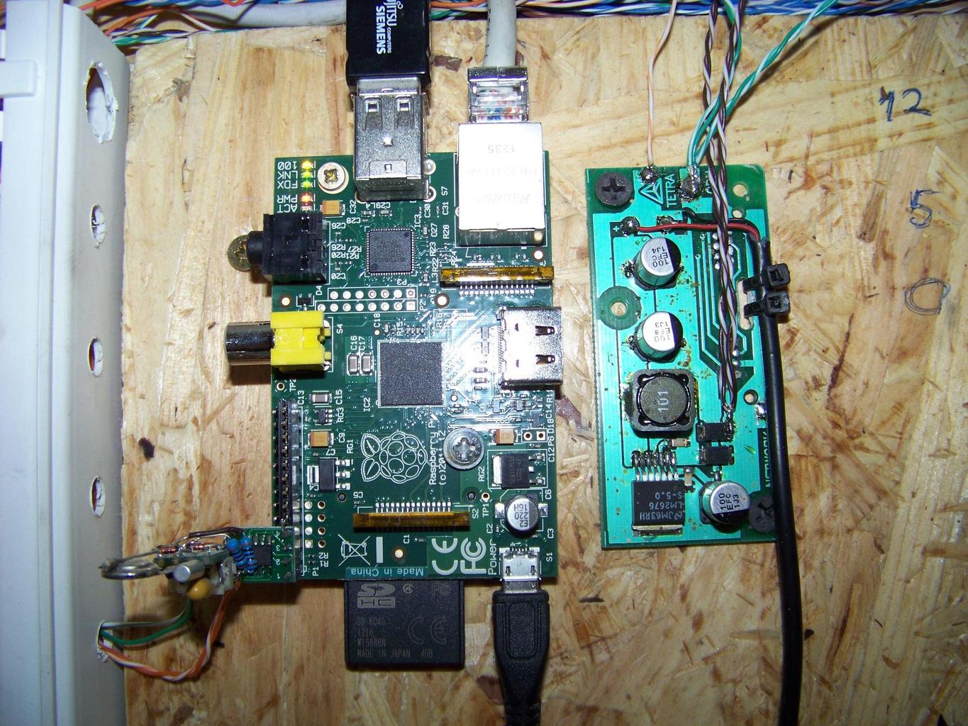

(#) kly válasza efiscp hozzászólására (») Feb 7, 2013 /
A PI re szerintem ne bízd a fűtésedet.Lehet fázni fogsz néha......
Elég instabil a SD kártya kezelése és nekem már többször sérült a filerendszer emiatt.(volt úgy hogy el sem indult,újra kellett húzni)
Nálam külső modulok végzik PIC-el a vezérlést ,teljesen önállóak,tudnak a PI nélkül is üzemelni.
Saját eepromjukban van tárolva minden adat a működéshez.
A PI csak lekérdezi ill. módosítja az adatokat a modulokban I2C-n keresztül, meg persze web szerver meg mysql , php
Nálam sem fagy le a PI csak ilyennek vannak a dmesg be:
[182397.901093] mmcblk0: error -110 transferring data, sector 1103285, nr 3, cmd response 0x900, card status 0x200b00
[182397.901128] end_request: I/O error, dev mmcblk0, sector 1103285
ettől még nem áll meg csak sérülhet a filerendszer.
próbáltam másik PI vel, kb 6 féle SD kártyával , új kernel de semmi nem oldotta meg.
valszeg* azért van ez a hiba mert viszonylag sokat írom az SD kártyát az RRD grafikonok miatt. Olvasgattam a neten a hibáról sokaknál előfordul, mondják az overclock miatt van de ez nem igaz. alap beállításon is csinálja.
Most csinálok saját kis linuxot ramdiskel és csak read only ban mountolom az SD-t. ez megoldja reményeim szerint.

(#) kly válasza kameleon2 hozzászólására (») Feb 8, 2013 /
A PI feladta a harcot, vagyis ismét elszállt a filerendszer alóla SD kártya hibával.
Most hackkelem újra de már csak read only lesz mert ebből elegem van hogy hetente kidöglik.

(#) kly válasza kly hozzászólására (») Feb 8, 2013 1 /
Jól megszívtam de sikerült. Most már nem lesz több ilyen SD kártya hiba.
Immáron Ramdiskről fut a PI .
Egy heti adatot azért elbuktam
Lényeg hogy újra működik a webszerver.

(#) kameleon2 válasza kly hozzászólására (») Feb 8, 2013 /
Tulajdonképpen mi a gondod az SD-vel? Én is használok és nem voltak ilyen gondjaim.
(#) kly válasza kameleon2 hozzászólására (») Feb 8, 2013 1 /
Szerintem nem az SD kártya hibája hanem a PI nek. Kernel driver hiba.
Ha sokat írod összezavarodik és hibázik vagy mi.Előbb utóbb összedől tőle az EXT4 filerendszer. Mégpedig úgy hogy menteni sem lehet.
Érdekes hogy mióta ramdisk van azóta a LOAD átlag 1,5 ről 0.15 re esett.
Sajnos túl nagy IO-waitet csinál a PI mikor írja az SD kártyát.
Ez van. Lényeg hogy megkerülhető a hiba egy kis hakkelésel.

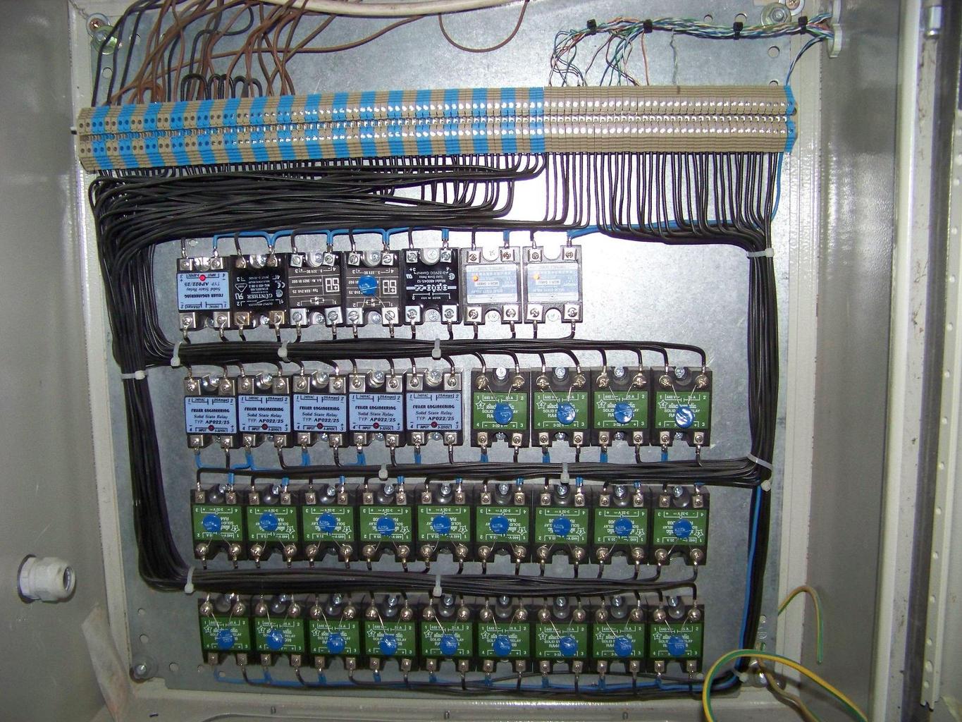

(#) kly válasza kameleon2 hozzászólására (») Feb 13, 2013 /
Most már működik ismét a link
Itt megnézheted én mire jutottam eddig 2 hónap alatt és kb 100000.- ből
login:teszt
pass:teszt
(#) kameleon2 válasza kly hozzászólására (») Feb 13, 2013 /
Szép feladat, de sajnos ott a PC alatta. Még ha Pi is. Szívesen együttműködnék veled, mert volna rá potenciál, de a fő feladatokat soha nem bíznám PC-re. Sajnos oka van. Én is amikor nekilendültem Ipari PC-ben, IPC-ben PPC-ben gondolkodtam, de sok a buktató és a lefagyás. Még ha Linuxon fut is. Ha csak a Scada van PC-n azzal semmi baj, hiszen alapvető dolgokat nem befolyásolhat. Sajnos az sem életszerű, hogy az ember képernyőről vezérelgessen egy világítást, mondjuk borotválkozás közben, vizes kézzel. Mondom ezt annak ellenére, hogy az én rendszeremmel is lehet ilyet csinálni tabletről. Egyébként gratulálok.
köszi
A PI nem vezérel semmit. a modulok autonóm egységek. Ha kidöglik a PI akkor is minden működik.
PL. most pár napja halt ki az SD kártya és ettől a fűtésem zavartalanul ment. A villanyokat is magától lekapcsolta a rendszer.
A PI csak adatgyűjtő ill, innen lehet programozni a rendszert de minden eepromban van tárolva a modulok PIC-jeiban.

Nálad nincsenek villanykapcsolók? Nálam vannak. Ez csak egy plusz dolog hogy webről is lehet kapcsolni de alapvetően a falikapcsolókat használjuk
„Szívesen együttműködnék veled”
Miben tudnánk együttműködni? Gyakorlatilag ugyanazt csináltuk meg külön külön.Csak akkor lehetne összefogni ha az egyik hardware fejlesztését abbahagyjuk. Nem tudom, én szeretném végigcsinálni amit elkezdtem és a végén közkincsé tenni hogy bárki használhassa.
Az a baj hogy a te modulod drága.Persze csak az enyémhez képest.A gyári hasonló cuccok csilliókért mennek.
De még így is szerintem elég kicsi lehet rá a kereslet.Simán milliós tétel lehet egy sima családi ház építésekor ha 70000.- egy modul. Nekem kb 4000.- 1db modul ami sokkal költséghatékonyabb. Persze nincs dobozba meg ilyenek, de ez még prototípus. Ha lesz rá igény(barátaim között) tervezek majd egy passzív alaplapot amire csak a késes modulokat kell bedugni mint egy PC-be a kártyákat.
Nálam is minden modul egyforma csak a software más bennük. Jelenleg 4 modul programja van kész.
1. világítás ami 8 kimenet (ebből 3 PWM) 16 bemenet (8 kapcsoló 8 mozgásérzékelő) , 1 fénymérő bemenet
2. fűtés ami 10 hőmérő + 1db Ktype hőmérő ,4 zóna ,8 kimenet
3. redőny 5db redőnyt kezel és akadályérzékelős lesz (akadályérzékelés még nincs kész)
4. több zónás riasztó rakás ki és bemenet
Nyárra kész lesz remélem a medence és az öntöző szoftware is.
