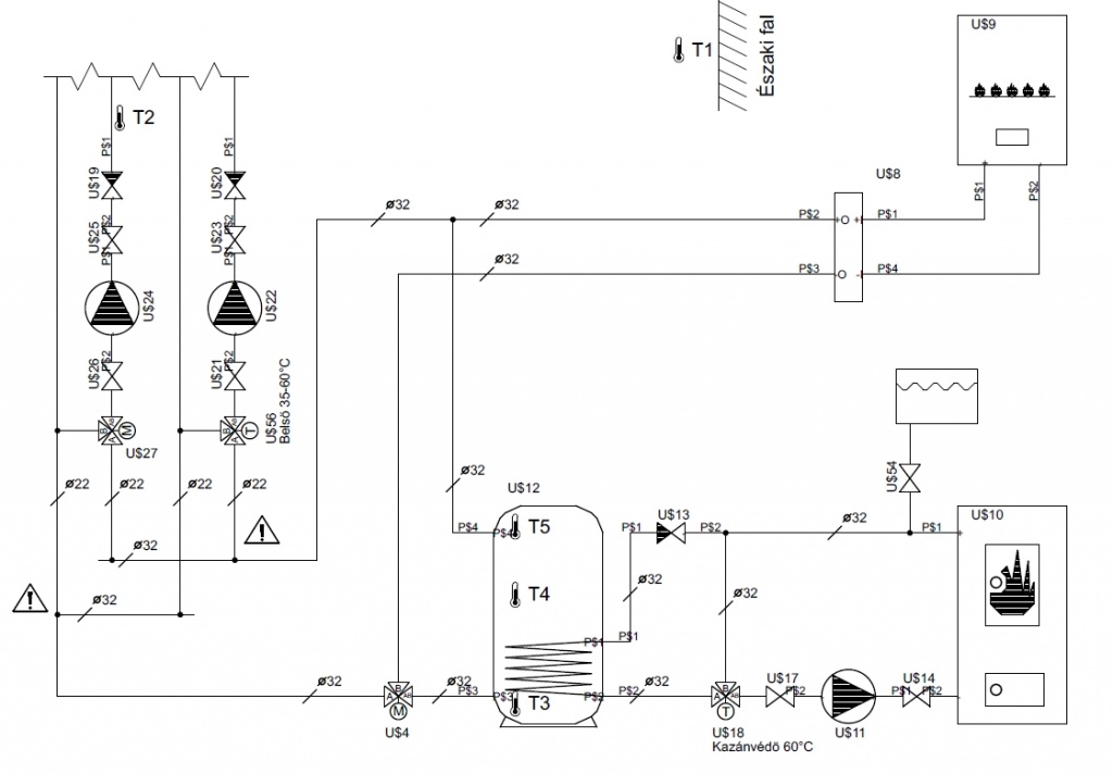

Üdv mindenkinek!
Nagy a bánatom. Itt ez a megvalósult gépészkapcsolás.
A kazán 30kW, a puffertartály hőcserélője (csőkígyója) 48kW, 2,2négyzetméter.
Már ott kezdődik a bibi, hogy valamiért nem melegszik eléggé a tartály, és hamar megrottyan a kazán. Most mi van, ki és hol hibázik?
Előre is kösz, bárki ért hozzá...
(#) SzAndras00 válasza TNPsoft hozzászólására (») Nov 22, 2012 /
Szia, valószínűleg jobb lett volna ha a puffer is a nyitott körben van elhelyezve, és inkább a hőcserélővel csatlakozol le a fűtés felé. Vagy esetleg egy külső hőcserélő kellene, ott gyorsabb a hőelvétel. A belső hőcserélő egy lassú dolog, simán előfordul ilyen eset.
(#) fapeter hozzászólása Dec 27, 2012 /
Milyen hömérséklet külömbség van a tartály höcserélö be, és kilépö pontjai között?
A "kazán visszakeverö" biztos, hogy megfelelöen müködik?
... vagy már megoldódott?...

(#) kegyetlen19 hozzászólása Dec 28, 2012 /
Sziasztok. Egy ismerősöm a gázkazános fűtését kiegészítette egy nyitott rendszerű vegyes tüzelésű kazánnal, ami egy 500L-es puffer tartályt fűt, amiből egy hőcserélőn keresztül /plusz hőcsap/ a padlófűtésbe megy a meleg víz. A vegyes tüzelésű kazán és a puffer tartály között van egy szivattyú, és van egy a puffer tartály és a hőcserélő között is /plusz a padlófűtés csőhálózatába/.
A puffer tartály és a hőcserélő közötti szivattyút a szoba termosztát vezérli. A kazán és a puffer tartály közötti szivattyút a kazánon lévő cső termosztát kapcsolja /kb. 40’C-nál/.
Hogy a kihűlő kazán a puffert ne hűtse vissza, tehát mikor a kémény kihűl /a tűz leégett/ a kazánkörben lévő szivattyút ki kellene kapcsoltatni. A kazánból a kéménykivezető cső kb. 350’C-os is lehet /meg lett mérve/. Erre kéne egy kapilláris csöves termosztát, ami kibír 400’C-ot is és sorba lenne kötve a csőtermosztáttal. Létezik is, de csak olyat találtam, ami a beállított értéknél csak szakítani tud /két kivezetéses/, nekem meg épp akkor kellene bekapcsolni /kb. 200’C/.
Igaz egy relével meglehetne fordítani a szakítást-kapcsolást, de akkor állandóan be lenne húzva a relé /feleslegesen/ ha a kazánba nem lenne fűtve.
Esetleg más megoldást tudtok ajánlani a visszahűlés ellen? /Csak elektromos megoldás jöhet szóba, a csőhálózatot nem akarja bolygatni/.
A hozzászólás módosítva: Feb 8, 2013
(#) szerviz válasza kegyetlen19 hozzászólására (») Dec 28, 2012 /
No, már sokszor leírtam, hogy a csőtermosztát semmire se való. Különösen nem puffert fűtő vegyeskazánhoz.
Ha csak a puffertöltés a feladata a vezérlésnek, akkor azt két hőfokméréssel szoktam megoldani.
Mérem a vegyes hőfokát és mérem a puffer hőfokát. A szivattyúindítás hőfoka állítható, persze emellett a visszakeverés is meg van oldva a visszatérő felé.
A szivattyú addig jár, míg a kazánhőfok magasabb a pufferban lévőnél.
A programban be vannak állítva a hiszterézisek, várakozási idők, biztonsági elemek. Például érzékelőhiba esetén a szivattyú kényszerindítása.
Ha a vezérlés kiterjed a puffer szekunder oldalára is, akkor persze sokkal bonyolultabb a rendszer.

(#) kegyetlen19 válasza szerviz hozzászólására (») Dec 29, 2012 /
Az ismerősöm, de én sem értek a fűtésrendszerhez annyira. Én csak elektromosan próbálom összehozni, amit a fűtésszerelő javasolt.
Idővel lehet, de most nem akarják már átalakítani, így valami egyszerűbb megoldás kellene a szivattyú kikapcsolásához.
Egyébként te mit javasolnál, hogy és mivel kellet volna megcsinálni a hőfokérzékelést, vezérlést?

(#) szerviz válasza kegyetlen19 hozzászólására (») Dec 29, 2012 /
Nézd, az alapelgondolásod jó, és működtetni is fogja a vegyeskazán szivattyúját. Ha füstgáztermosztátot csak két kivezetéssel kapsz, hát akkor nyugodtan fordítsd meg relével! Nem lesz semmi baja.
Ezt a megoldást, hogy füstgázhőmérsékletről ellenőrzik a tűz meglétét, alkalmazzák komoly kazángyártó cégek is. Ha jól emlékszem, az Atmosnak is ilyen a működtetése.
Nekem azért nem tetszik, mert egy ilyen magas hőmérsékleten dolgozó termosztát hamarabb tönkremegy. Tehetnél a kazánvízre "kerülőágba" egy harmadik termosztátot, ami 80-90 fokos víznél vészindítást adna a szivattyúnak, ha megnyekken a füsttermosztát!
Másrészt előállhat olyan üzemállapot, hogy a tűz már kialvóban van, a füsthőfok csökken, a szivattyút megállítja, és az álló szivattyúnál emelkedni kezd a kazánhőfok. Nem telefűtött puffernél ezt a hőt még a pufferba lehetne tolni.
Én azért kezdtem áttérni a mikrovezérlős megoldásokra, mert összetett rendszereknél komplex megoldásokat tudok kihozni vele.
Meg olcsóbb is, mintha én küzdenék relékkel meg termosztátokkal. Bár azokat stabilabb, biztonságosabb, kézzelfoghatóbb szerkezetnek érzem , mint a soklábú fekete vackokat...
A fűtési vázlatodnak meg kétszer nekifutottam, hogy megértsem, de aztán feladtam. Ha ez a tulajnak így jól működik, akkor OK !
(#) kegyetlen19 válasza szerviz hozzászólására (») Dec 31, 2012 /
Köszönöm a válaszod.
Egyenlőre, az egyszerűbb relés megoldásnál maradok.
Mint írtam is, az ismerősöm és én sem értek a fűtésrendszerhez, de laikusan én is pár dolgot máshogy csinálnék. Fűtésszerelő csinálta, a tél majd megválassza.
Az a radiátor kőr csak egy kis radiátor a garázsba, gázkazánról nem is megy.
Amúgy alapvetően te milyen hibákat lától a rajzon?
