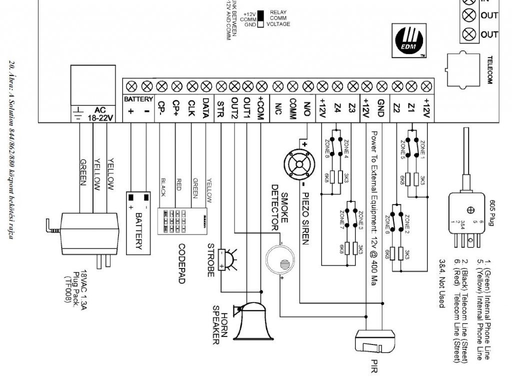

(#) Syn7h37ic válasza JOJO hozzászólására (») Márc 30, 2013 / 1
Variáció 1
Variáció 2
A hozzászólás módosítva: Márc 30, 2013
(#) JOJO válasza Syn7h37ic hozzászólására (») Márc 31, 2013 /
köszi a gyors választ, csak nem egészen erre gondoltam van rajta 15 sorkapocs , mit hova kössek , egy kissé béna vagyok hozzá, biztossan adtak hozzá anno rajzot de nekem ninncs , bontott darab
(#) Syn7h37ic válasza JOJO hozzászólására (») Márc 31, 2013 / 1
Bekötés
Elvileg ez lesz az. Mást nem találtam erről.
A hozzászólás módosítva: Márc 31, 2013
