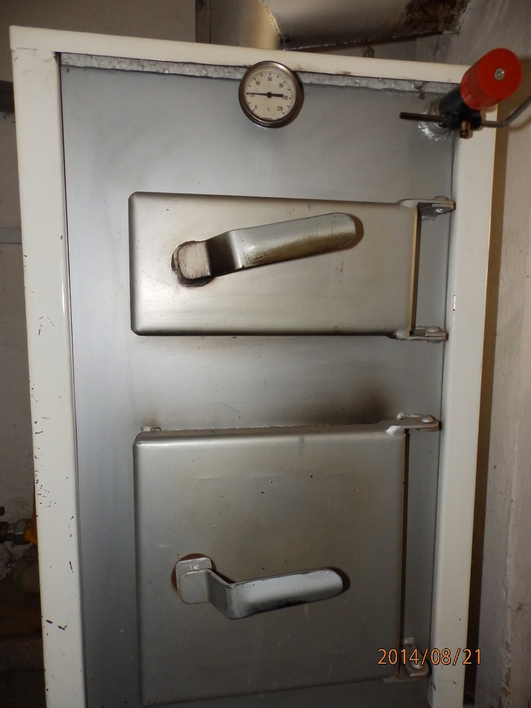

Szeretném a segítségetek kérni. Először is leszögezem, hogy nem vagyok hozzáértő, s teljesen laikusként, a saját szavaimmal fogom leírni az észlelt problémát, remélem, hogy így is érthető lesz. Van egy kb. 7 éves vegyestüzelésű kazánunk, amit egy kisvállalkozás gyártott, így pontos típust nem tudok mondani, csak azt, hogy kis (a legkisebb) kazánról van szó. Légköbméter alapján ez teljsen megfelelő méretű. Keringetőszivattyúval van megoldva keringetés, ami 40foknál kapcsol be, s az esetek 99%-ban első fokozaton működik, nagyon ritkánvan csak felkapcsolva 2. fokozatra. Van a padláson egy tágulási tartály, aluradiátorok vannak felszerelve, s műanyag csöveket használtunk mindenütt, kivéve a kazántól az első métert. Igyekszünk mindig száraz keményfával tüzelni, (pl. széldeszka, parketta, stb. ) Szenet soha nem használtunk. Az első évben tökéletes volt a fűtés, még a másodikban is, de utána kezdődtek a problémák. Fontos lehet tudni, hogy általában 60-65 fokon üzemeltetjük a kazánt, s a nap 24 órájából 18 órát biztosan üzemel a leghidegebb napokon, mivel mindig van itthon valaki. Az észlelt probléma a következő: - begyújtásnál ha hirtelen felmegy 40-45 fokra a víz, tehát gyorsabban, normál módon begyújtunk, a kazán víztere sistereg, de nem is akárhogy. Kénytelenek voltunk rászokni a nagyon lassú, több tízpercig tartó begyújtásra, s fokozatosan felfűteni a rendszert, de sokszor még akkor sem tudjuk elkerülni ezt a bődületes sistergést. - amikor már be van gyújtva, s kicsit jobban megrakjuk a pl. 50fokos kazánt, ami hamar fölmegy 60-65fokra újra sistereg a kazán, ha netán fölszalad a rendszer 70-75 fokra (ilyen nagyon ritkán van), akkor pedig az egész rendszer bugyog, a radiátoroknál hallani lehet csobogás szerű hangot, de nem is akármilyet, a kazánnál pedig ilyenkor is mintha forrna a víz. Kihívtuk a kazánost, akinek a reagálása az volt, hogy adott egy rostélyt, amit tegyünk a tűztér aljára, s úgy gyújtsunk be. Természetesen a problémát ez sem oldotta meg, más tippje nem volt. Rendszeresen légtelenítve van a rendszer, szóval nem tudjuk, hogy mi lehet a gond. Talán vízkő? Vagy valami más? Nem szeretnénk még egy télnek így nekimenni. A másik dolog, amire szívesen várnék tippeket, nagytakarítás előtt áll a kazán, mivel érdemes tisztítani, takarítani. A rendszerben levő vizet érdemes leengedni, s feltölteni újra, s ha igen, akkor az esővíz megoldani a vízkőgondot, vagy már a meglévő vízből lerakódott minden, ami akart, s nem éri meg lecserélni, mert abból csak újra lerakódna a vízkő, s rosszabbat tennénk? Köszönöm előre is! Franciska Ui: Mellékelek képet a kazánról
Elektronika ugyan nem sok van benne, de a képek és a leírtak alapján azt hiszem lyukas a kazánod víztere.
Érdekes, a vegyestüzelésűnél nem nagyon hallottam még ilyenről. Az hogy a 3. évben ilyet produkál, pedig végképp gyanús. A szivattyú rendben megy? Azt kellene megpróbálni maximum fordulaton, ha úgy is csinálja akkor sok iszap rakódott le a kazánban. Olyan mintha nem keringene a víz rendesen és a kazánban felforr/kavitál. Esetleg az alumínium radiátor miatt lehet benne több iszap (az alu megeszi az acélt a korrózió miatt), amit ki kell mosni. A feltöltésre jó az esővíz, de a csapi víz sem okoz problémát. És igen, az is előfordulhat, hogy lyukas. A hozzászólás módosítva: Aug 21, 2014
