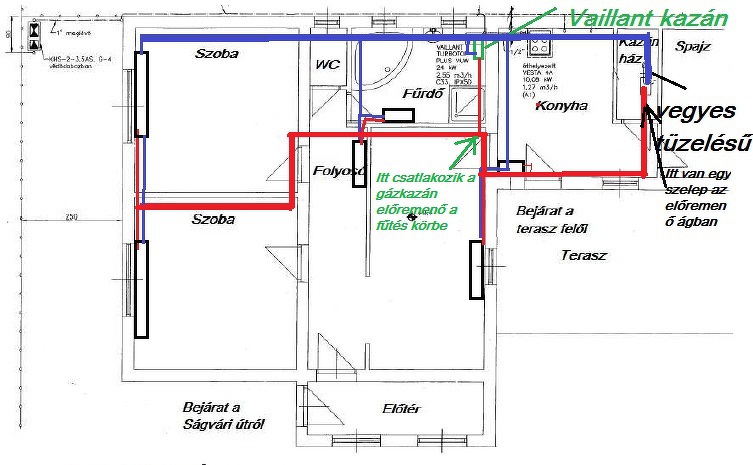

Nemrég vettünk egy családi házat, ami jól van szigetelve, illetve a fűtés Vaillant kondenzációs kazánnal történik, de van mellette egy Kovosmalt filakovo barnaszenes kazán is, viszont az előző tulaj fával pakolta. Mivel az előző tulaj nem sokat mondott el a kazán üzemeltetéséről és én városi gyerekként abszolút nem tüzeltem még kazánnal, így a segítségeteket kérném. Hogy érdemes begyújtani, fűteni az ilyen kazánnal? Olvastam már primer meg szekunder levegő adagolásáról is, de ezen csak alul van egy szellőző kb 5mm réssel, fölötte egy ajtó, ami csak nyitható és zárható. Nincs rajta láncos huzatszabályzó sem és a tüzelőanyag adagolás fentről történik. A kémény felől van egy kar még (gondolom az is valami huzatszabályzó.) Van kettő darab lefújó szelep (1.5bar Egy az előremenő egy a visszatérő ágban.) és zárt rendszerű. Hogy érdemes fűteni az ilyen kazánnal? Mert nem szeretném elpukkantani és így nem tudom hogy lehet szabályozni az égést és a vízhőfokot. Igazából magát a kazánt csak egy esetleges áramszünet esetére akarom, mint vésztartalék. Amit még tudok róla gravitációs keringetésű, 2 colos csővel van, majd a radiátorokra 1 colos csővel megy le. A kazán kb fél méterrel a radiátorok bemenő csöve alatt van. A szobákba nagy (2 méter hosszú) öntvénykazánok vannak. Illetve hogy fér meg a kondenzációs és a kazán egy körön? A kondenzációs kazánnak nincs külön elzáró csapja. Az is a kétcolos gerinccsőbe csatlakozik bele pár méterrel odébb. Esetleg aki használ kondenzációs kazánt, mennyire szokta/érdemes beállítani az előremenő víz hőmérsékletét? A kazán eleje így néz ki. klikk kazán A linkelt képekért elnézést, csak annyira szűk a kazánház, hogy nem tudom egybe szemből lefényképezni. Köszönöm előre is a válaszokat

Köszönöm a segítséget, 2008-ban került beépítésre a gázkazán, az öreg néha használta a vegyeset, de akkor a gázról levette a hőfokot a szobatermosztáton. A gázkazánon állítható a vízhőmérséklet egészen széles skálán 30-80°között. Jelenleg 65°C az előremenő, és a vegyes kazánban is megfordul a víz, hogy a visszatérő ágon hidegebb víz menjen vissza a gázkazánba. Igen a kazán két aknás.

Ezt a lehető leggyorsabban szüntesd meg, ez egy pazarlóan marhaság hisz a vegyeskazán is mint egy radiátor benne van körbe és ami melegvizet kap a kazántest az a kéményen azonnal ki is megy. Ha esetleg mindenáron fűtenéd az utcát és sok pénzed van gázszámlára akkor természetesen hagyhatod így. Két golyóscsap vagy 2 visszacsapó kell, a gravitációs üzem miatt vagy nyelves visszacsapó, vagy a legjobb megoldás egy elzáró csap amit cirkó használata esetén lezársz, és ugyanígy visszafelé is ki kéne zárni a cirkót amikor a vegyessel fűtesz, ha modernebb készülék akkor meg tud hülyülni a vezérlése, igaza is van hisz nem is fűt és 60-70 fokos a víz benne. A vegyes használata az ki fog alakulni pár nap alatt, rá fogsz érezni hogyan kell, ezt így távolról nem lehet konkrétan megmondani. A hozzászólás módosítva: Jan 27, 2020
Mindenképpen elzárom a csapot, köszönöm a jó tanácsokat. Bár az előző tulajnak gondolom a fűtésszerelő mondta, hogy így érdemes, hogy a kondenzációsba minél hidegebb víz menjen vissza. Vagy szimplán lusták voltak elzárni?! Lényeg, hogy nem sok szó esett a fűtésről, csak a lényeges dolgokat mondta el ezzel kapcsolatban. A vegyes kazánon csak egy csap van, az előre menő ágban, csak ezt tudom elzárni. A visszatérőbe nincs csap. Arról nem szólt, hogy meghülyült volna a kazán a vegyes tüzelés miatt. Annyit mondott amikor a vegyesbe gyújtott be, akkor a gázról a szobatermosztáton levette a hőmérsékletet 15 fokra, amikor a szoba felmelegedett, visszaállította normál üzemre, így amikor a vegyes kazán kialudt és a szoba lehűlt, akkor a gáz átvette a fűtés szerepet. Ezt a megoldást 2007 óta használta így. Mellékeltem egy képet a fűtésről. (A vastag piros 2"-os a vékony piros 1"-os cső).

Hála a szerelőnek, csak egy csapot szerelt be. Így kicsi az esélye a robbanásnak.

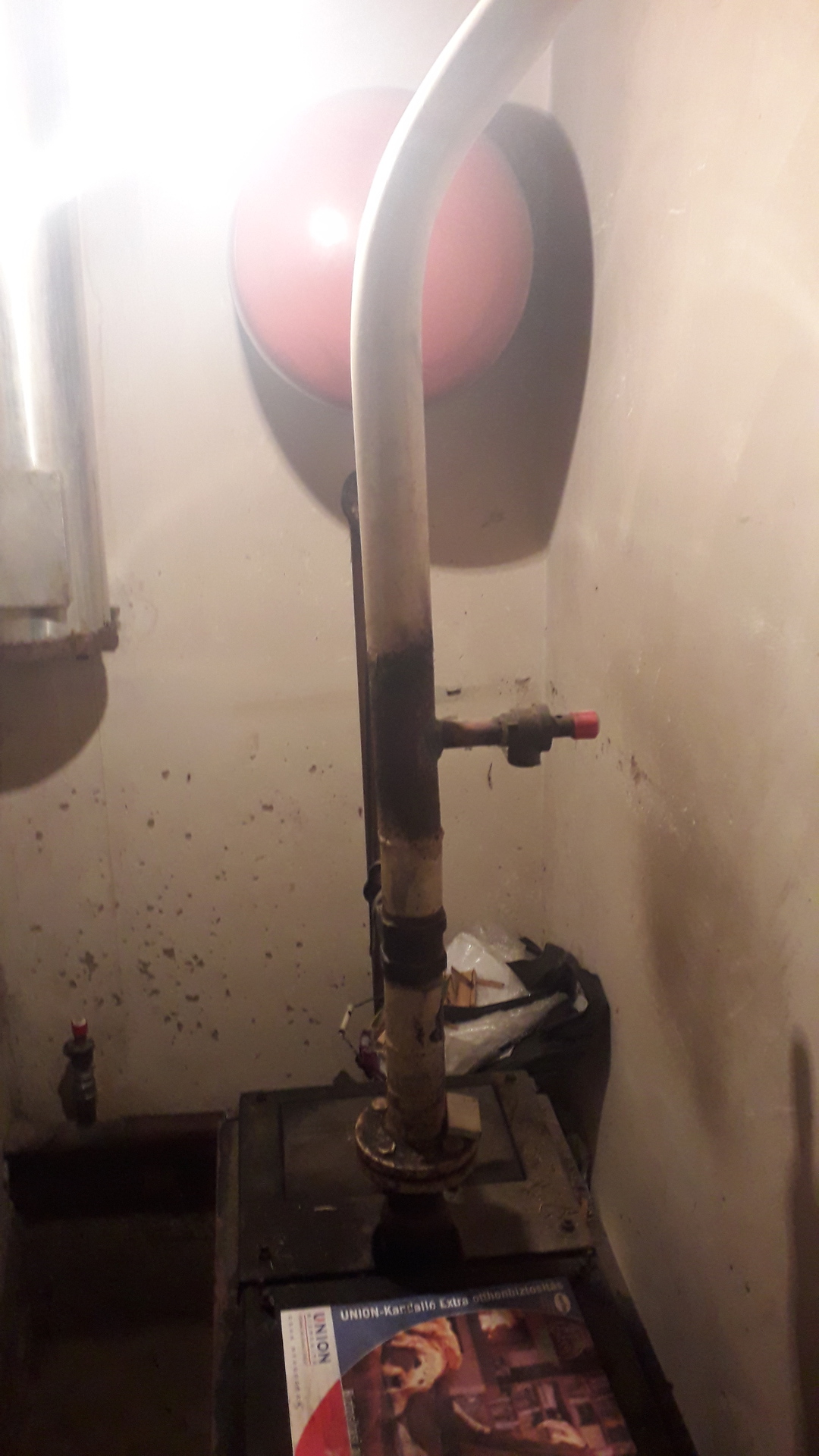

Tegyük tisztába a dolgokat! A vegyes kazánodon előremenő ágba a rugóterhelésű biztonsági szeleped nem jó helyen van beépítve! Ugyanis a 2"-os szelep elé kell kell elhelyezni!. De ide egy termikus elfolyó szelep sem ártana! Az ugyanis nem nyomásra,hanem kb. 95 fokos fűtő víznél nyit! A visszatérőn lévő biztonsági szeleped nem sokat számít! A másik amiben sokan tévhitben vannak hogy az előremenő szelep zárt állapotban marad begyújtáskor,akkor a visszatérőn elmegy a nyomás! Valamennyi elmegy de az kevés,ugyanis a kazán legmagasabb pontján lévő gőzös víz(később gőz) nem tudd hova tágulni,mert mindig a legmagasabb pontra kényszerül! 1 liter víz ha felforralásakor zárt térben az kb.1700- ra tágul a térfogata! Ezt ugye mindenki eltudja képzelni! Az acél szétnyomja simán,az öntvény sem ellenfél neki! Ergo ha zárni akarod a vegyest a gázkazán üzeme miatt,a vegyes kazán begyújtásakor kétszer is ellenőrizd le a szelepet,hogy nyitva van! Vagy hagyod nyitva a szelepet mindig,és akkor fűtöd a gázkazánnal a vegyest! Kérdés mennyi pénzt akarsz erre áldozni,mert még vannak technológiák ennek a kiküszöbölésére!
