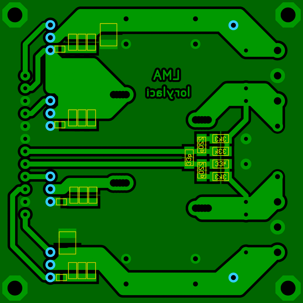

(#) lorylaci válasza (Felhasználó 46585) hozzászólására (») Feb 12, 2013 /
GIF-et csináltam, mert az kicsi, és nem maszatol, mind a jpg.
A hozzászólás módosítva: Feb 12, 2013
(#) (Felhasználó 46585) válasza lorylaci hozzászólására (») Feb 12, 2013 /
Hát, ehhez nehéz hozzászólni, először valahogy értelmezni kell, nekem kicsit fura ez a Sprintlayout. ( ?) Na majd holnap...

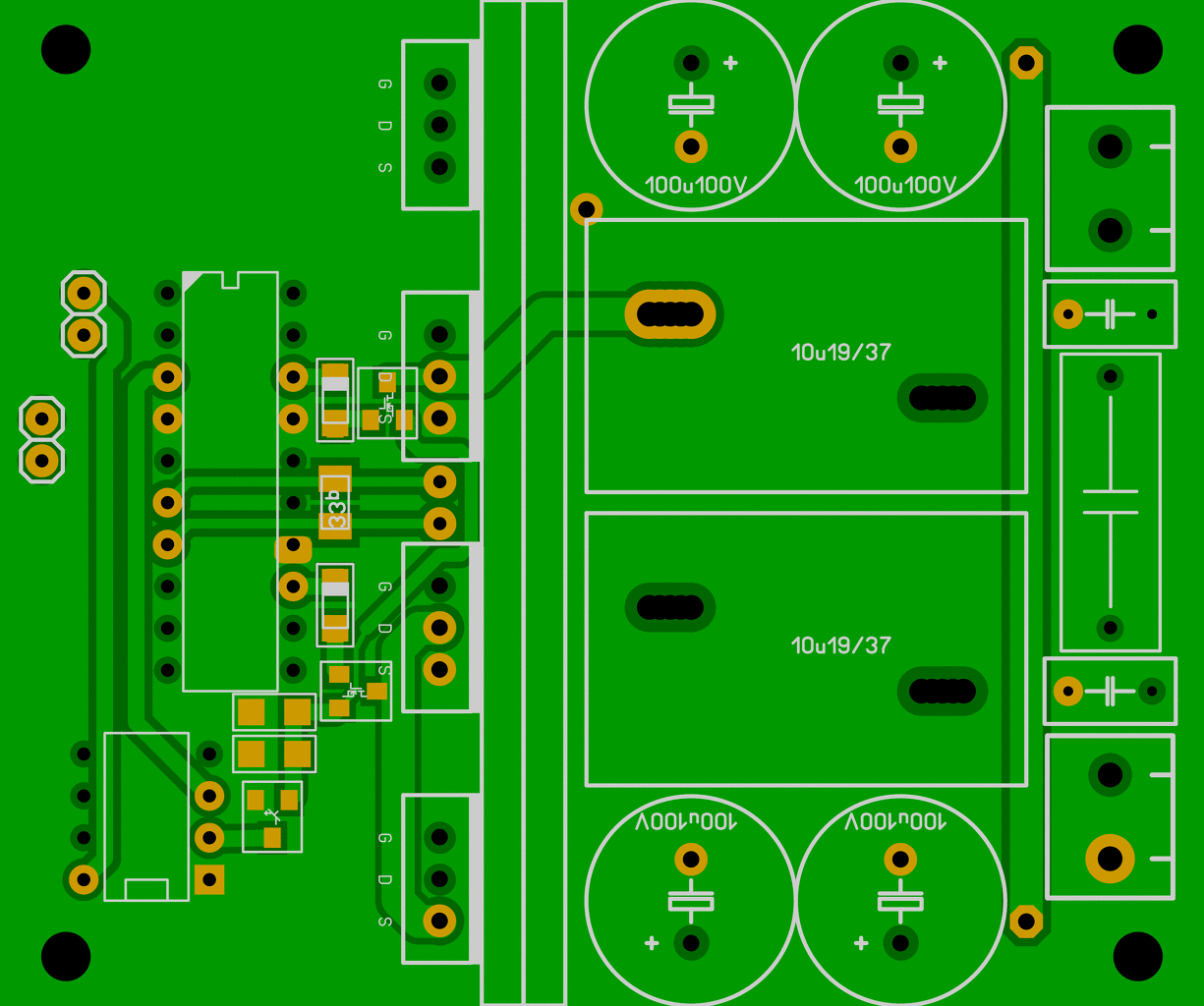

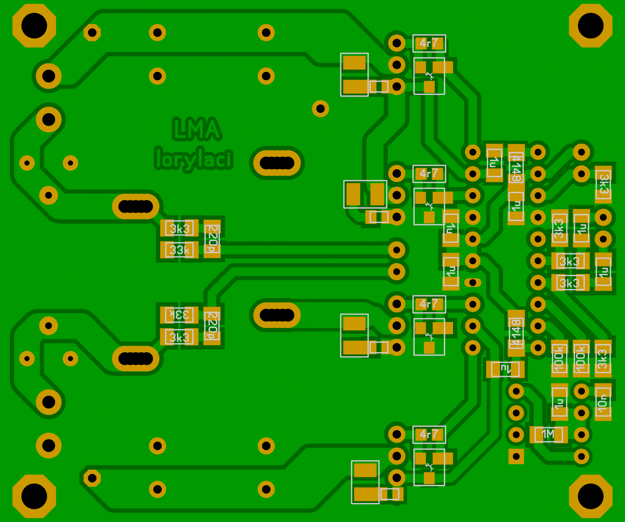

(#) lorylaci válasza (Felhasználó 46585) hozzászólására (») Feb 13, 2013 /
Csináltam egy olyan nyáktervet is, amin a vezérlő a főnyákon van. Itt direkt terveztem helyet SOT23-as PNP tranyóknak, valamint az egyik padját megnagyítottam hogy SOD80-as diódát is be lehessen tenni.

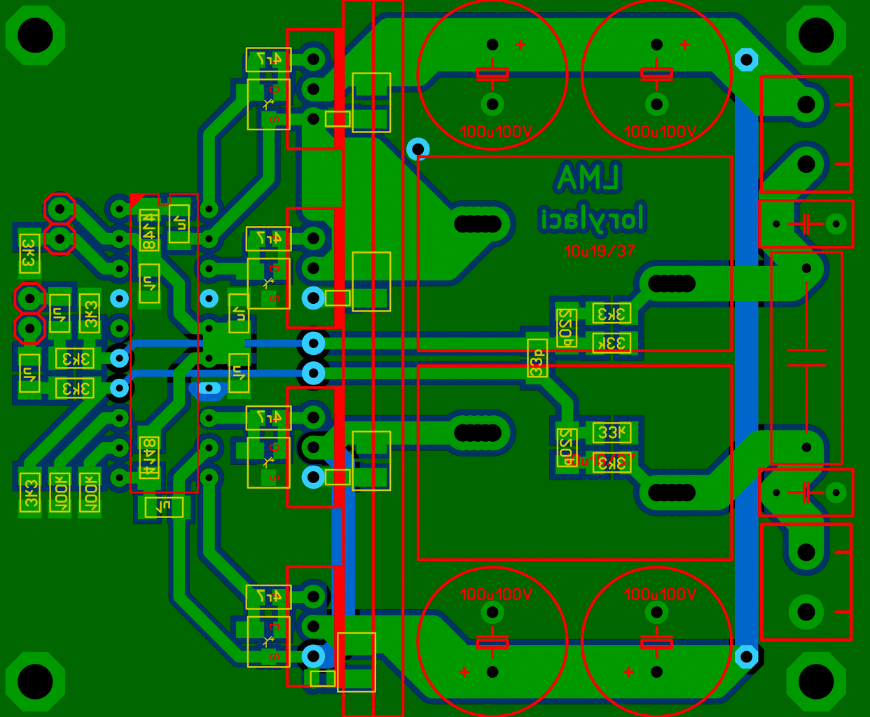

(#) (Felhasználó 46585) válasza lorylaci hozzászólására (») Feb 13, 2013 /
Egybeépítve sokkal jobb, mert a negatív jobban,- nagyobb felületen megy át a vezérlés felé.
Az nem tetszik, hogy a visszavezetések a fojtók alatt vannak. Nem tudom, hogy a szórt mágneses terek mit okoznak, de valahogy inkább a panel szélein ( alul, meg felül kellene vezetni ezeket. A 33pF-os kondi meg inkább az ic bemenetén legyen, így lesz a legtöbb impedancia előtte, talán így lenne a leghatásosabb.
Valahogy a pufferelkókat egy kupacba kellene tenni, kicsit soknak tűnik az a nagy fóliafelület közöttük. Persze, akkor meg a fojtók lennének szélen, tehát, lehet, hogy a visszavezetéseknek mégiscsak középen kellene lenniük.
A két kisebb kondit, ami a kimenetet teszi a negatívra fordítva kellene bekötni. Ekkor a negatívra menő lábaik közelebb lehetnének a pufferkondik negatívjáho. Ez csak nüansznyi dolog, de ha meg lehet csinálni, akkor miért ne.
Ami még nem tetszik, hogy a vezérlés oldal nem közvetlenül a pufferelkóktól kapja a negatívot. Ráadásul, ez negatív, tehát nem GND, vagyis nem csak a vezérlés árama fog folyni rajta, hanem tápáram is. ( ? ) Ott van a két kimeneti kis szűrőkondi, tulajdonképpen onnan ( is ) kap negatívat, tehát a szűrőkondik és a pufferek közötti szakaszon eső feszt is látja a vezélés. Hogy ez mennyire befolyásolja a működést nem tudom, de inkább valami olyan megoldást kellene találnod, hogy mondjuk a pufferkondiktól jobbra a kimenet, a fojtók, kondik, snubberek, balra meg a vezérlés. A source-ok meg külön bekötve, mert az nagy áramú. A snubbereknek biztos elég lesz az a hely az ellenállásoknak? Én 2 W-os ellenállást szoktam betenni ilyen helyre, egyszerűen állítva teszem be őket. Nem túl szép, de jól tud hűlni, meg kevés helyet foglal. Viszont ki kell fúrni a panelt, lévén, hogy lábasjószág.
Ha jól gondolom, akkor ez kétoldalas panel lesz. Különben, a kékkel jelölt összekötéseket nem tudod dróttal megcsinálni, mert nincs gamójuk. Ha viszont kétoldalas, akkor sokkal jobban meg tudnád csinálni úgy, hogy az egyik oldal teljesen a negatív ( teliföld ). Hiszen már most is majdnem olyan és csak néhány dologgal kellene megszakítani a teliföldet egyfajta szigetszerűséggel. Egyébként, a teljes hidas elrendezésből önként adódik a szimmetrikus elrendezés. De ez nem biztos, hogy jó.
„Nem tudom, hogy a szórt mágneses terek mit okoznak”
Itt a folytó adatlapja, ezen az szerepel, hogy "shielded", így gondolom a szórt tere eléggé elhanyagolható.
A 33pF kondit akkor átrakom eddig is az IC közelében voltn.
Két kisebb szűrőkondit akkor átrakom. A pufferekt megpróbálom átrendezni.
Igen a GND-on áram is folyik, jelentős. De a panel teljesen kétoldalas. Sajnos házi nyáknál nincs furatgalván, de pl a fólia a kondiknál, az IC lábnál tudok mindkét odlat forrasztani.
Sajnos a tekercset nem tudom két oldalról beforrasztani, meg az elkókat sem (ha van az elkókra módszeretek azt szívesen hallanám).
Mindenképpen SMD snubbert használok (a 2W lábasjószágnál a láb alapból 10nH). De úgy lesz, hogy 0805 kondi és 1210 ellenállás (0,5W), ennek elég nek kell lennie. (most 2db 1206 van és nem melegszik túl).
A sourcokat hogyan kössen be külön, tekintve hogy a a gate vezetés sem lehet túl távol (habár a nagyobb áramú kikapcsolás miatt a traynó ott van).
Hát, az hogy shielded, tudni kellene, hogy mennyire. Ezt csak a kipróbálás után tudod meg...
Az elkókat úgy szoktam, hogy mellé teszek egy gamót és egy darab dróttal átforrasztom.
Ha másképp nem megy, akkor megy a teliföldre.

Így az egy induktivitás odavezetését alulról felülre raktam, így alulról a 1812-es SMD kerámia kondi, és az elkó búgóráram útja is szabad. Az elkóknál így meglesz a két oldali földterület összeköttetése. A fóliáknál egyszerűbb a dolog (pláne ha műanyagburkolat nélküli fémezett kondenzátort használ az ember).
Dolgoztam tovább a nyáktervem. Kísérleteztem azzal is, hogy mi lenne, ha két oldal lenne a két tekercs, de akkor pozitív táp vezetése kavarodna nagyon el, így maradtam nagyjából az eredeti elrendezésnél.
Közben ráterveztem a túláramvédelmet is. Ezzel a fajata védelemmel már kísérleteztem,a kkor működött, a szimulációban is jólműködik. A két alsó vezérlő jel egy RD tagon keresztül bekapcsol egy segédfetet (BSS123 100V FEt SOT23 tokban, 10 ft), ami az alsó FET drainét rákapcsolja egy tranyó bázisára, amit egy RC tag szűr a tüskéktől (kb 100ns időállandójú a szűrés).
Amikor eléri az Rdsonon eső fesz a tranyó nyitófeszét, akkor lerántja a monostabilba kapcsolt 555 IC triggerjét, ami kb 800ms-ig felrántja a HIP4080A hiba pinjét, ami így kikapcsol addig.
