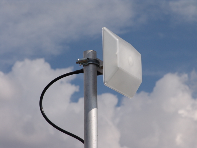

(#) highand válasza ordas hozzászólására (») Jan 27, 2013 / 1
Nekem ugyanilyen van. Jól működik 700m nem akadály. A szűk nyílásszöge viszont annál inkább. Borzasztó nehéz vele megtalálni a jelet.
