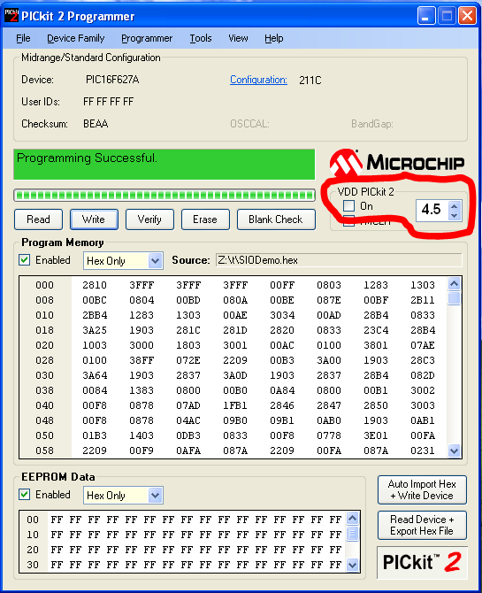

pickit 2 vel lehet áramkört is indítani?
Mármint, hogy ne keljen minden alkalommal külön tápra csatlakoztatni az áramkört?
(#) hepi02 válasza tom75 hozzászólására (») Feb 27, 2013 /
Igen. Én szinte csak így használom a kísérleti áramköreimet a dugdosós próbanyákon.
(#) tom75 válasza hepi02 hozzászólására (») Feb 27, 2013 /
Mit kell beállítani?
A bekarikázott részben kell tenni egy pipát az "On" négyzetében és a mellette lévő számmal lehet beállítani a feszültséget, ami max 5V.
