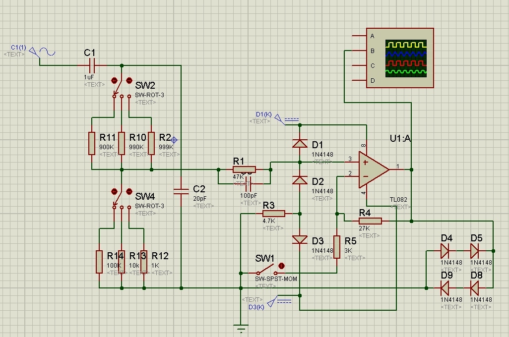

(#) Alex2 hozzászólása Feb 27, 2013 /
A topik alapján megépítettem a hangkártyás oszcilloszkóp adaptert a mellékelt kapcsolási rajz szerint.
Az egészet egy kicsi fém dobozba raktam légszerelve, hogy árnyékolva legyen. RCA aljzatos ki és bemenete van. Eredetileg egy 3,5 jack <--> 2xRCA kábellel vittem a PC-be a jelet, de az RCA dugókat kicseréltem fém dugókra, hogy ne szedjen össze felesleges zajt.
Mérőfejnek kísérletezés után (furcsa mód) egy gagyi sárga RCA-RCA vékony videó kábel lett jó, persze átcseréltem fém dugósra. A másik végére egy átlátszó betétes zselés tollat használtam fel. A föld vezetéket a szkóp mérőfejekhez hasonlóan kivezettem belőle. Egész jó lett. Ha leárnyékolom a szabadon lévő mérőtűt, akkor kevesebb zajt produkál, mint ha be se lenne dugva a PC-be. Van rajta 5V/50V és AC/DC kapcsoló. Annyi gondom van vele, hogy AC módban bizonyos aszimmetrikus esetekben (pl. graetz híd utáni teve púpok) az 1u-s leválasztó kondi feltöltődik és a jel alját kicsit lenyeli, de nem vészes. Kisebb kondit nem akartam berakni, mert akkor az alacsony frekik elvesznek.
(#) pucuka válasza Alex2 hozzászólására (») Feb 27, 2013 /

(#) Alex2 válasza pucuka hozzászólására (») Feb 27, 2013 /
A kapcsolást a Zeitnitz féle Scope programmal használom. A készítője javasolta EZT a kapcsolást. Ezt bővítettem ki. Az AC/DC kapcsolónak van értelme, mert a hangkártya nem tudja szűrni pl. az 50V-os egyenfeszt. Másrészt a jeltorzítás miatt jó, ha ki lehet iktatni. Ráadásul ha az egyenfesz kinyitja a védő diódát, akkor nem sokmindent fogunk látni a mérendő jelből. A feszültségosztó 5V/50V-ot ad, ami szerintem 1:10. Viszont a hangkártya bemeneti érzékenysége nem állítható, ezért fix értékű a hozzá tartozó feszültség is. az 5V és az 50V pedig a nálam előforduló feszültség értékekből adódott. Akinek más kell, az méretezze át. Nem nagy dolog, de nem hinném, hogy hiba lenne, hogy a saját igényeimhez igazítottam.
Igaz, hogy a bemenetre kapcsolt egyenfesz a diódákat kinyitja, így szükség van a bemeneti kondira, bár a hangkártya bemenetére sem illik egyenfeszültséget kapcsolni. A soros rc komplexumot minezek ellenére nem értem, az egyenszintet nem választja le a kondival párhuzamos ellenállása miatt, az 1uf II 47 kohmm időállandója úgy ránézésre is a hangkártya alsó határfrekije alatt van, tehát akkor mi is a szerepe?.

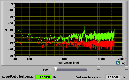

A mintavételezési frekvencia pedig csak a két 20 kHz -es csatorna átvitelére elég, Ami a hangkártya bemenetén sávhatárolva is van a szabványnak megfelelően. Ezen sem lehet változtatni. Ezt ragyogóan megfigyelheted a spektrumanalizátor funkció használatánál. 10 kHz felett szépen kiegyenesedik.

Az RC "komplexum" azért van, mert az eredeti kapcsolásban volt. Nem firtattam a mibenlétét, működött, otthagytam.
A hangkártya nincs határolva 20 kHz-en. Ez csak városi legenda, és mindenki terjeszti. Illetve az ősrégi hangkarikban volt. Ha így lenne, akkor nem volna értelme a 48k/96k/192k mintavételezésnek.

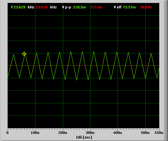

A spektrum analizátorhoz a mellékelt képet nézd meg. gyönyörűen virít 23,5 kHz-en a jel, amit 555-össel küldtem rá. Sajnos csak 48kHz-en mintavételeztem, mert 96k esetén a hangkártyám 3,7 kHz-en levág, még ismeretlen okból. De dolgozok rajta.

(#) Doncso válasza Alex2 hozzászólására (») Feb 28, 2013 /
Szia. A soros rc tagnak a szerepét nem értem. Elmagyaráznád?

(#) Alex2 válasza Doncso hozzászólására (») Feb 28, 2013 /
Én se értem, érdeklődj ITT.
