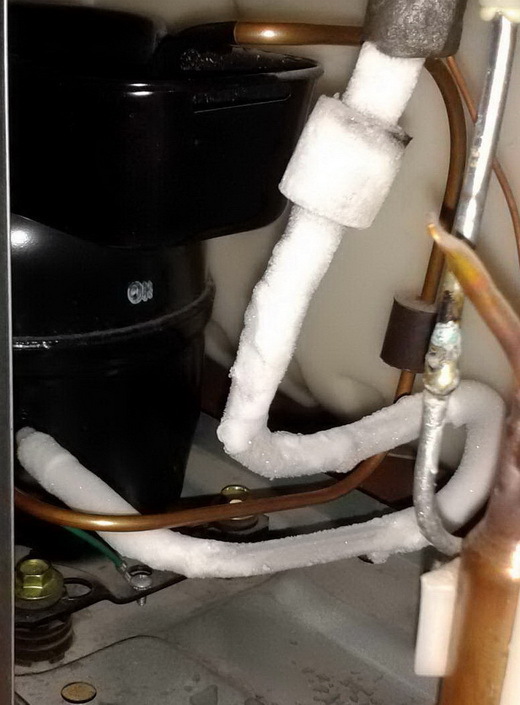

Szervusztok!
6-éves Samsung RL-36EBMS típusú, no-frost hűtőnket kellett javíttattuk a leolvasztó fűtőszál miatt,azon már túllendűltünk hogy a ezt csak a komplett elpárologtató cseréjével oldották meg,de a fő gond az,hogy mivel a gázt találomra töltötte a szerelő e lenti kép tanulsága szerint szépen lefagyott a kompresszorba visszamenő cső,(másnap kijött majd leengedett belőle ez így megszünt) viszont érzésem szerint nem 100-as a dolog mert ezelőtt KB óránként kapcsolt be 20percre,most meg fél óránként kapcsol be és atlag 45-60 percet is megy úgy hogy nem nyitogatjuk az ajtaját,másik gond olyan hangos hortyogó szörcsögő hangot ad azóta (amikor dolgozik a kompresszor)eszméletlen zavató,mert régen csak a kompresszor semleges halk búgását halhattuk,a szerelő egyszerűen annyit mondott hogy az új elpárologtatóknak ilyen a hangja és részéről passz.Ebben kérnék segítséget tippet,hogy mit tehetnénk,köszönettel családunk nevében!

(#) tipegő válasza Audionet hozzászólására (») Márc 10, 2013 /
Véleményem szerint először túl sokat töltött bele a kolléga , azután túl sokat engedhetett ki!
Jó lenne ha pontosan töltenék fel újra, amit az adat tábla előír. Nem véletlen a pontos mennyiség.
"szaknyelven" úgy szoktam mondani, "amit lejár egy hűtő azt le is kell tudnia állni, ha ideálisak a körülmények": (nem süti nap, kályha, jó a gumi, zár az ajtó és nincs befullasztva a hátulja beépített szekrénybe, mint gyerek segge a pelenkába, nincs percenként nyitogatva, stb.
A szortyogás fortyogás attól is lehet hogy a elhordta az olajat a kompresszorból az elpárologtatóba. (sokat járt gázhiányosan) bár kicsit vihet, az normális.
A komp szóró olajozásos mint az autó blokkja, szakaszos üzemre készült a leállás és a visszatérő gáz hűti. Elhordott, forró, felhabosodott olaj károsítja a teljesítményét, megfelelő kenés hiányában.
Pontos töltés után is még pár napig még szortyoghat amíg az olaj vissza jut és "beáll".
