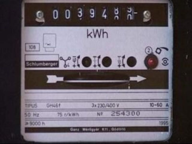

(#) TheBartucz válasza proba hozzászólására (») Márc 3, 2013 /
Egyébként ha már témánál vagyunk, a óra visszafelé forgását megakadályozó mechanika nincs beleépítve alapból az órába? A képen a piros LED felett látható kis fogaskerekes ábra hivatott jelölni vagy tévedek?
(#) hobbytka válasza TheBartucz hozzászólására (») Márc 3, 2013 /
Akkor világít az a led ha hiányzik egy fázis.Amennyiben 3 hiányzik akkor nem világít Nem azt jelzi és ezt biztosra mondom !
(#) _vl_ válasza hobbytka hozzászólására (») Márc 3, 2013 /
A hozzászólás módosítva: Márc 4, 2013
Ne haragudj!
Az IKON ami egy nyíl és megakad a fogaskeréken az egy utalás arra,hogy vissza nem forog a kerék...
(#) Gabó válasza TheBartucz hozzászólására (») Márc 4, 2013 /
Az a kis szöges kerék a kampóval a visszaforgás gátló. Az nem alapfelszereltség az órákban.
