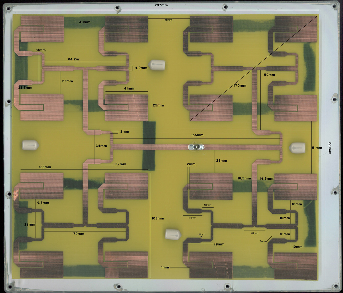

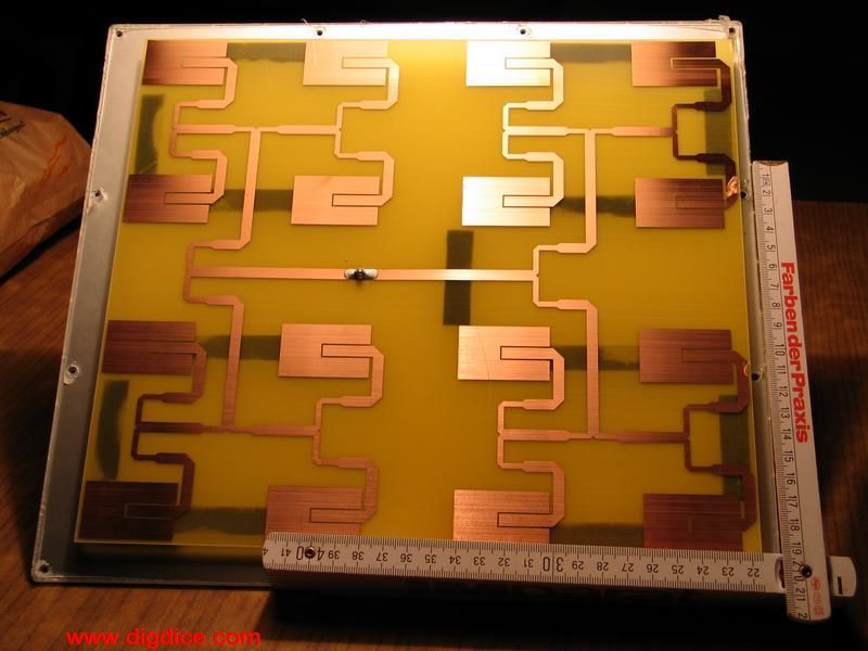

Előkerestem az emlegetett antenna rajzait, eddig ez volt a legjobb házilag megvalósítható antennám, annak ellenére, hogy az elkészítése sem olyan egyszerű, több A4-es fóliával sikerült a rajzolatot átvinni és néhol lyukacsos ill. szakadt lett a nyák, de működött. A gyárinak 18dBi a nyeresége. Legegyszerűbb, ha reflektornak egy másik nyákot használunk. [A képek a netről származnak.]
A hozzászólás módosítva: Feb 16, 2013
Ez egy igen komoly antenna rendszer, mikrohullámú technikában használt strip-line technológiával megvalósítva. Ez tulajdonképpen egy 16 dipólból álló sugárzó fal, a megfelelő összekötő, illesztő tápvonalakból készített nagy nyereségű rendszer. A méretek pontos betartása mellett fontos a hordozó dielektromos tényezője, és vastagsága. Ha sikerül ugyanolyan hordozót találni, mint az eredeti, igen jól reprodukálható.
én annyit mondanák erről az antenáról hogy nekem már kb 3 éve kifogástalanul müködik.Magam készítettem,betertottam a pontos méreteket és merem ajánlani aki megcsinálja nem fog csalódni. sok sikert hozzá nektek is

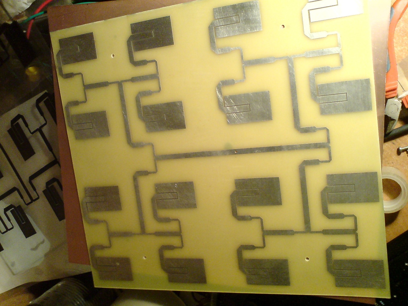

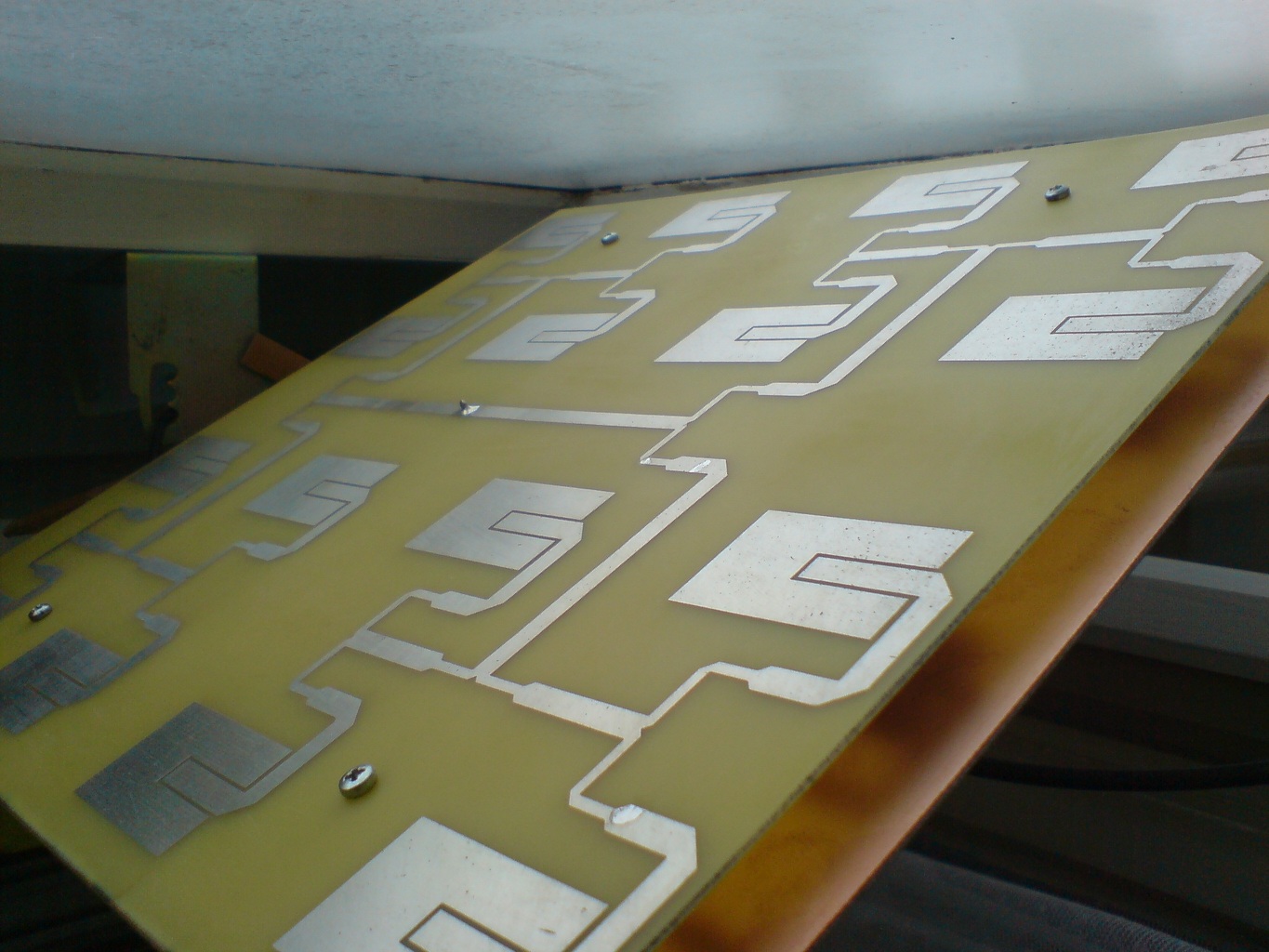

Elkészítettem ismét ezt az antennát. Ezúttal mindkét része nyákból készült, így egyszerűbb volt a kábelt is rögzíteni. A frekvenciája a 8 vagy 9-es csatornára esik. A dual biquadhoz képest minimum 4, de 7dB-el is jobb vételt biztosított.
Milyen távolságra helyezted a 2 nyákot egymástól? (esetleg képek)
Pontos adatot most nem is találtam a távolságról, de az egyik hasonlónak 9mm távolságot írtak. Nagyjából ennyit állítottam én is be. Nem tudom elméletben mi alapján lehet meghatározni. A nyákok viszont kicsit görbültek, nem tudom ez mennyit ront az antennán. Poszterként ki lehet nyomtatni a pdf-et több A4-es fóliára, majd fotoeljárással elkészítettem a panelt. A kábel jobb rögzítéséhez egy olyan belső átmérőjű kis rézcsődarabot használtam, mint a koax. Az egyik végén egy bevágásban kábelkötegelőn lehet szorítani a kábelen, a panel alatti résznél meg az árnyékolást rá lehet forrasztani. A panelt kémiai ónozóba tettem, bár a por stb. miatt több helyen porózus lett a réz, de így is a várt eredményt hozta az antenna.
Néhány kép.
