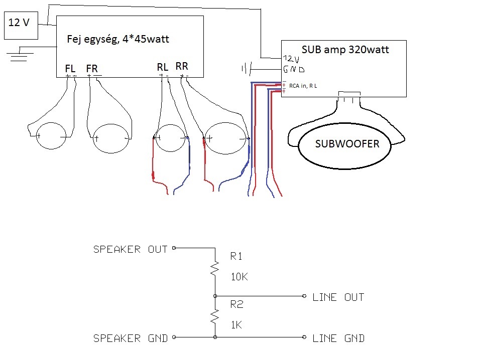

Van egy Clarion CD lejátszóm autóba, 4*45 wattos, 4 csatornás összesen(nincs mélynyomó kijövetel). A 4 ajtóban van 4 hangszóró, és mind bekötve, tökéletesen megy minden. -a kérdésem az, hogy akarok egy mélynyomót rakni a csomagtartóba, és nincs ahová rákössem. Próbáltam, hogy a hátsó hangszórókat párhuzamosan "ráköttem" az elsőkre, és maradt szabadon egy RR(rear right) és RL csatorna. Ha az RR-re kötöm a ménynyomót, akkor bizonyos zenéknél, amikor a bal csatorna szól, akkor a mélynyomó hallgat, mert nem kap jelet. Próbáltam azt is, hogy az RR -t, és az RL -t is rákötöm az egy mélynyomóra, de akkor a sztereó miatt visszhangzik(vagy valami fura hangja van) néha. -előre is köszönöm a segitséget, tippeket, ötleteket várok! A hozzászólás módosítva: Feb 27, 2013
Ne köss párhuzamosan hangszórókat, mert feleződik az impedancia, ami melegedést, torzítást és bántalmakat okozhat. A kimeneteket meg pláne ne párhuzamosítsd! Szegény Clarion többre érdemes ennél...
2 lehetőséged van: - hanyagolod a 2 hátsó ajtóban levőt és ebből az egyik helyett bekötöd a mélyet - a 2 hátsó hangszórót sorba kötöd és ezt kötöd az egyik hátsó kimenetre, a másikra a mélynyomót de a legjobb egy erősítő beszerzése lenne. Minden maradna az eredeti felállásban, a mélyet az erősítő hajtaná. Minden szépen szólna és nagyot dörrenne a mélynyomó is. A hozzászólás módosítva: Feb 27, 2013
köszi szépen a tippet, azt fogom csinálni, hogy marad a két elsőajtóban a hangszóró, és az RR -re teszem a mélynyomót(amugy van erősitő is) , és még annyi kérdésem lenne, hogy nem lehetne az RR és RL-t valahogy összefonni(hidalni?)? azért lenne jó, mert betudom állitani a fejegységen, hogy a hátsók hangosabban szóljanak(mélynyomó), és ekkor halk zenével nagy basszus van, de ha az RR-en van a mélynyomó, és RL-en az egyik hátsó hangszóró, akkor egyedül zenél, s az nem kóser nekem

hát hová kössem? egy mono mélynyomóerősitőm van, arra nem köthetem rá az ajtóban lévő hangfalakat .. (fm modulátorról megy a zene, amit a fejegység fog be)

a mélynyomó a monó erősitőn van. Az erősitőnek az RCA bemenetet mivel kössem össze?
valahogy a hátsó hangszóró kimenetekből(RR és RL)-ből kellene bemenetet csinálni az erősitőnek Idézet: .„(nem monó, csak bridges, és bocsánat ha összetévesztettem)(Mac audio 320watt 2:1 channel)” Kerestem googlebe de nem találtam, valaki küld linket h hogy tudnám ezt megvalósitani? előre is köszönöm, és elnézést a pontatlanságomért

Idézet: Mióta? „a mélynyomó a monó erősitőn van.” Erről írtam az előbb, és adtam linket is! Csak rá kell kattintanod! Az eleje kicsit drága, de a racing bazárban van 1500Ft-ért, vagy SAL van 1890-ért. Ezt rákötöd a hangszórókimenetre, a másik vége meg RCA kábellel az erősítőbe.
Köszi szépen, de ilyen segitség, hogy innen-onnan ennyi forintért lehet venni, az nem érdekel, én akarom megcsinálni, és olyan linkre gondoltam, ahol van leirás erről..
1500Ft-ért kapsz egy bedobozolt, csatlakozókkal ellátott, szintszabályzási lehetőséggel megáldott korrekt cuccot. Ezt megint nem igazán éri meg megépíteni. kihívás sem sok van benne, néhány ellenállás és kondi, meg a trimmerek...
itt látszik több fajtának a lelki világa Az első egy sima ellenállásosztós, kondis leválasztós, amiről beszéltem. Olyasmi, mint itt az első: ellenállásosztós illesztő, csak még kell mögé egy-egy 22µF/25V-os kondi, valamint nem 1k/10k, hanem 1k/4k6. A doboz és az RCA csatlakozók alig jönnek ki egy készen vehető cucc árából. Nincs azon az erősítőn véletlenül gyárilag ilyen bemenet? A hozzászólás módosítva: Márc 5, 2013

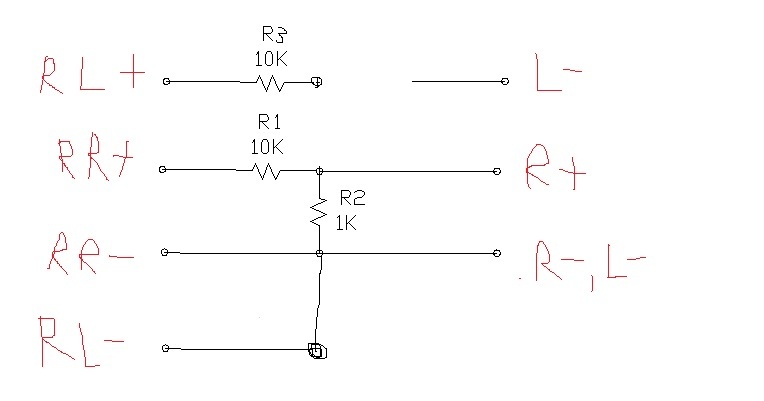

Egy kisebb rajzot tudsz feltenni ? Mono kéne , itthon összerakom. Pont ezen gondolkodtam hát ha van ilyen , és mikor beléptem akkor láttam a hozzászólásba
ez jólessz mellékeltem egy rajzot, esetleg nem rajzolnád be nekem, hogy hogyan kössem össze a dolgokat, így sokkal egyértelmübb, és kondikat is rajzold be légyszives, és lehetne h
stereon működjön az erősitő(mélynyomós)? előre is köszi
A naezz.jpg törlendő.
A másikba belerondítottam a kért dolgokat...
Na ez igen, ez kellett, köszönöm szépen!
na megépitettem a cuccot, 22µF/63V -s kondikat használtam, ahol vettem, csak ilyen volt, aztmondták, hogy ez is jó, és 1.6k/10k ellenállásokat. ez igy fog tökéletesen működni?

Ez egy egyszerű ellenállásos feszültségosztó, kondi leválasztással. Kevés dolog miatt következhet be a nem működés... Az azért fura szaküzlet, ahol nincs 1k-s ellenállás. Egyébként mindegy, nem olyan nagy eltérés, hogy észrevennéd, az erősítőn úgyis van szint állítási lehetőség.
