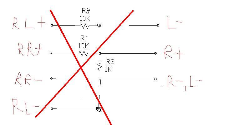

(#) tommer007 válasza Inhouse hozzászólására (») Márc 5, 2013 /
ez jólessz mellékeltem egy rajzot, esetleg nem rajzolnád be nekem, hogy hogyan kössem össze a dolgokat, így sokkal egyértelmübb, és kondikat is rajzold be légyszives, és lehetne h
stereon működjön az erősitő(mélynyomós)? előre is köszi

A naezz.jpg törlendő.
A másikba belerondítottam a kért dolgokat...
(#) tommer007 válasza Inhouse hozzászólására (») Márc 6, 2013 /
Na ez igen, ez kellett, köszönöm szépen!
(#) tommer007 válasza Inhouse hozzászólására (») Márc 8, 2013 /
na megépitettem a cuccot, 22µF/63V -s kondikat használtam, ahol vettem, csak ilyen volt, aztmondták, hogy ez is jó, és 1.6k/10k ellenállásokat. ez igy fog tökéletesen működni?

(#) Inhouse válasza tommer007 hozzászólására (») Márc 9, 2013 /
Ez egy egyszerű ellenállásos feszültségosztó, kondi leválasztással. Kevés dolog miatt következhet be a nem működés... Az azért fura szaküzlet, ahol nincs 1k-s ellenállás. Egyébként mindegy, nem olyan nagy eltérés, hogy észrevennéd, az erősítőn úgyis van szint állítási lehetőség.
