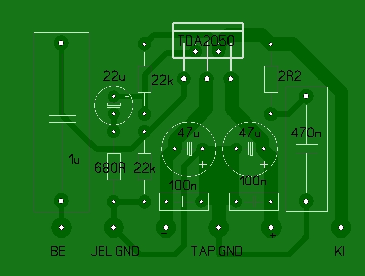

(#) Helios válasza reloop hozzászólására (») Márc 15, 2013 /
Befejeztem a nyákterveket. Az első a tápegység, a második pedig egy új TDA végfok.
1: jel GND
2: jel
3: hangszóró ki
4: táp be "+"
5: hangszóró GND
6: táp GND
7: tartalék GND
8: táp be "-"
Biztosítékot hova érdemes rakni? Mert ahogy én gondolom, tennék 1-1-et a végfokok pozitív, negatív ágára, illetve a trafó és a táp közé.
(#) reloop válasza Helios hozzászólására (») Márc 15, 2013 /
Tápegység: a biztosítékot az egyenirányító híd és trafó közé tenném, ahogy a táp témában rajzoltam. Az egyenirányító híd után az 1-1 4700µF puffer bőven elegendő. Négy nagy kondit jelöltél, annyi nem kell. A negatív tápoldalon a ventilátor 47µF szűrőkondenzátorát ne itt helyezd el, hanem a ventilátor kivezetéseinél!
Végfok: a hangszóró test (GND) a táp testre legyen kötve! A tápot az erősítővel összekötő test vezetéken semmi keresnivalója a hangszóróáramnak.
A Végfokot eről az oldalról néztem, csak kicsit megvastagítottam a vezetősávokat, plussz átpakoltam egy két dolgot. Ismerősöm meg építette és neki működik.
Akkor módosítom a layoutot is, hogy megfelelő legyen.
Elhiszem, hogy működik. Mikor összekötöd a másik csatornával és a hangszín szabályzóval akkor jelentkezhetnek problémák.

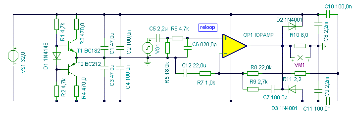

Egyforma áramú a terhelés. Kis teljesítményű audió erősítőket hajt meg. Egy aktív 5.1-es hangfal szett trafóját akarom kiváltani, de nincs közép leosztás a csere trafón. 5db közép-magas sávban dolgoztatott TDA2030-at hajtana.
Amit még nem írtam, hogy két trafóval váltanám ki, mert a mély meghajtás ügyes módon külön tápról megy, ami ez esetben fizikailag is egy külön táp lenne. A mély meghajtás egy hídkapcsolású TDA2030 egység.
Az eredeti trafó feszültségei 2x2x11V, áganként 1,5A
Még annyit, hogy zéner nem áll rendelkezésemre.
A hozzászólás módosítva: Márc 15, 2013
Próbáltam követni az alkatrész méreteidet és ötvözni a praktikummal.
(#) szabónagymester válasza reloop hozzászólására (») Márc 15, 2013 /
Ez a rajz tőled származik? Ez mennyire lehetne megoldás az én helyzetemre?
(#) reloop válasza szabónagymester hozzászólására (») Márc 15, 2013 /
Épp itt muzsikál mellettem, nagy baja nem lehet
Ezen talán áttekinthetőbb, hogy egészben meg van rajzolva.
Ez nagyon klassz! A pufferek értéke is eléggé kisméretűre választható így ha jól látom?!
Az ellenállások értékét milyen áramra számolod?
Gondolom a bázis ellenállások értéke úgy van megválasztva, hogy a tranzisztorok bázisa 0,6V-on legyen.
Erről a megoldásról hol olvashatok?
Ez a táplálási forma az én vesszőparipám, mert nem szeretem a földhurok búgását hallgatni. Gyári készülékek közül a Quad606-ban találsz hasonló megoldást.
Az ellenállások változtatása minimális jelentőségű, olyan értéket válassz, hogy a teljes táp 25%-nál nagyobb feszültség ne essen rajta. Csak az egyik oldalon fog tartósan folyni az áram. Az erősítő kimeneti DC hibája miatti hangszóróáram folyik itt el! A tápoldalak között lesz pár tized volt eltérés, mely a működésben szinte észrevehetetlen. Minél nagyobb bétájú tranzisztort használsz, annál kisebb lesz az aszimmetria. Teljes szimmetriát nem lehet elérni.
Ahogy néztem a két rajzot, a bázis ellenállás kb 10x-se a kollektor ellenállásnak. Ez így tartható?
Az általam csatolt rajzon 470/4,7K, az általad linkeltnél 1,5K/10K
Ha egy komplett rendszerbe illesztem be, akkor a a hangszórók 0 pontját át kell helyeznem az új nullpontra, vagy maradhat az eredeti földvezeték?
Az 1:10 az jó arány. A több csatorna DC hibáinak eredőjéből jön majd ki mekkora korrekciós áramra kell készülni.
Ebben a rendszerben csak egy földpont létezik, mely gyakorlatilag azonos a korábbi szimmetrikus tápéval. A linkelt rajzon "COM" jelölést adtam neki. Egy kiviteli terv például így fest.
Eddig két csatorna volt a legtöbb amit ilyen virtuális földpontos táppal kipróbáltam, de nem látom akadályát a bővítésnek.
