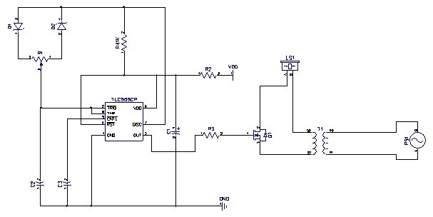

Esetleg, ha megnéznéd az elképzelésemet, annak nagyon örülnék. A rajz még elég hiányos, de többre nem futja a tudásomból. Ezért is kéne egy kis segítség

Az 555 nem fog színuszjelet kiadni, ha színuszjelre van szükséged, akkor azt més formázni kell.
A kapcsolásod pedig változtatható kitöltésű (PWM) jel előállítására készült. Ha frekvenciát szeretnéd állítani, akkor az adatlapok astabil multivibrátor példakapcsolását valósítsd meg, mellette van a frekvencia kiszámoló képlet, és grafikon is, de alkalmazhatod a fórom segédprogramok c. részének számoló progiját is. Ha színuszos jelre van szükséged amit modulálni akarsz, azt egyszerűbben megteheted egy egyszerű LC körös oszcillátorral, ami után kapcsolt erősítő fokozatot amplitúdóban modulálhatsz. A hozzászólás módosítva: Márc 19, 2013

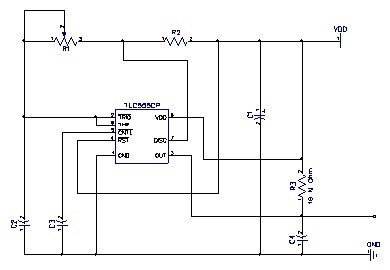

Átrajzoltam astabil multira. Most már csak azt kellene megoldani, hogy állítható legyen a freki 500 kHz és 2 MHz között és a jelet át kellene alakítani szinuszra, majd azt megerősíteni kb 50 V-ra és rendszer terhelése olyan 100W körül lenne.
A frekvenciát az R1 -el állíthatod. Az adatlapon a kapcsolás mellett van egy grafikon, azzal kiszámíthatod az optimális értékeket.
A színuszosítás és a teljesítmény erősítés önállóan is szép feladat. A szinuszosítást diódás vágókapcsolással megoldhatod, példákat a funkció generátoros topikból vehetsz. A teljesítmény erősítő pedig lehet egy tranzisztoros transzformátoros kimenőtrafós megfelelő teljesítményű. Ezekhez az infót mind összeszedheted mind itt a fórunon.
