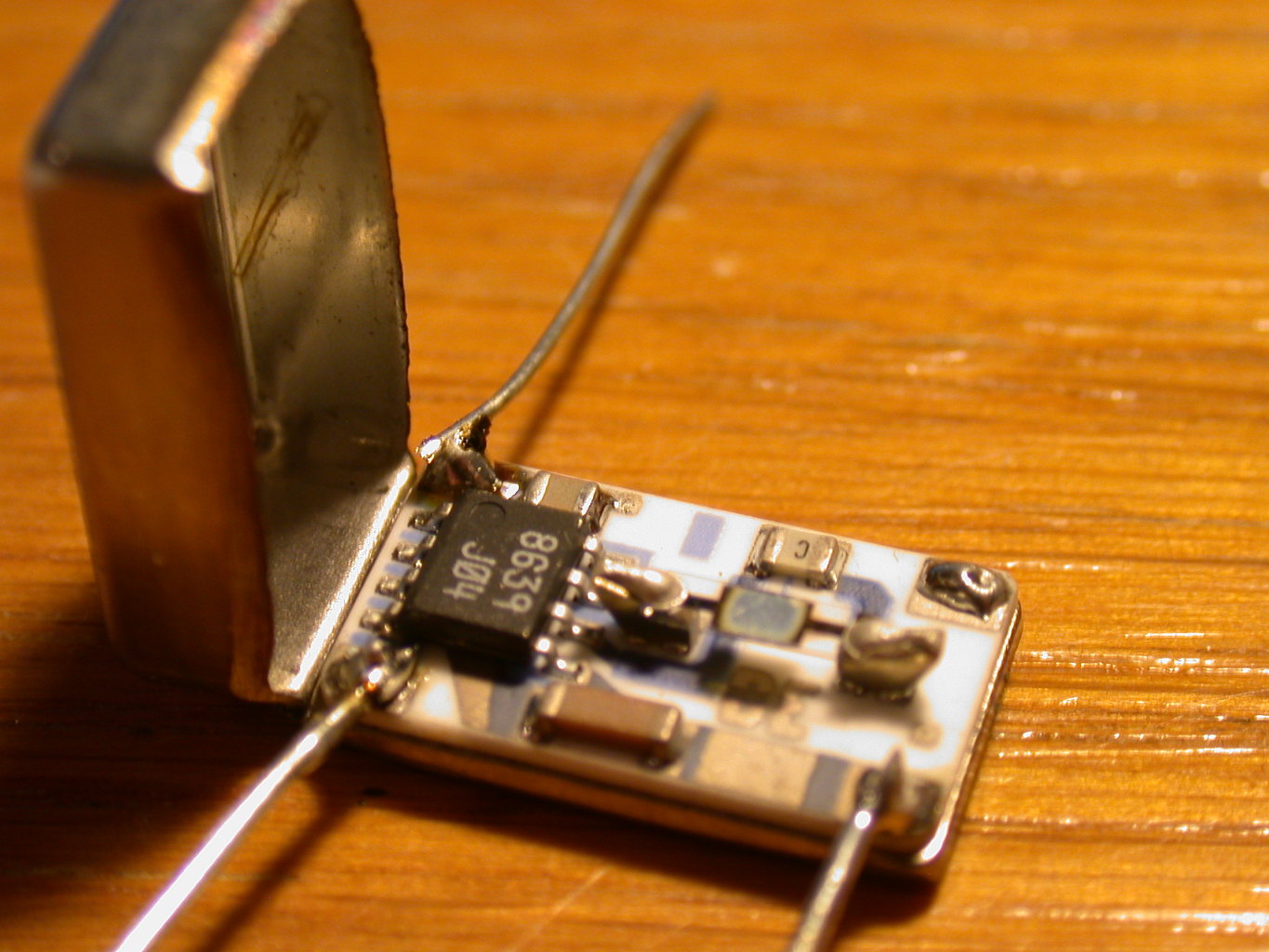

Hogy fel kavarjam a csendet. Az egyik Kristály oszcillátort beüzemelve látom, hogy szép szinuszos a jele. Lereszeltem a peremeit és konzerv módjára kinyitottam. Ebbe már nem tranzisztorok, hanem komplett IC egy kristály lapocskával dolgozik. Még ugyan nem értem rá de ezt a kristályt kiforrasztva kicserélhetnénk amatőr frekvenciásra és még fojtathatnám. A felbontott példány 14,318MHz-n működik. Szerintetek milyen kis riget lehetne ebből kihozni?

Vagy behangolni alkoholos filctoll-pöttyel Épp a 80m-es szinkrodint építem egy próbapanelen, GDO-val már működik, ma a VFO tartományát és átfogását állítgattam.
