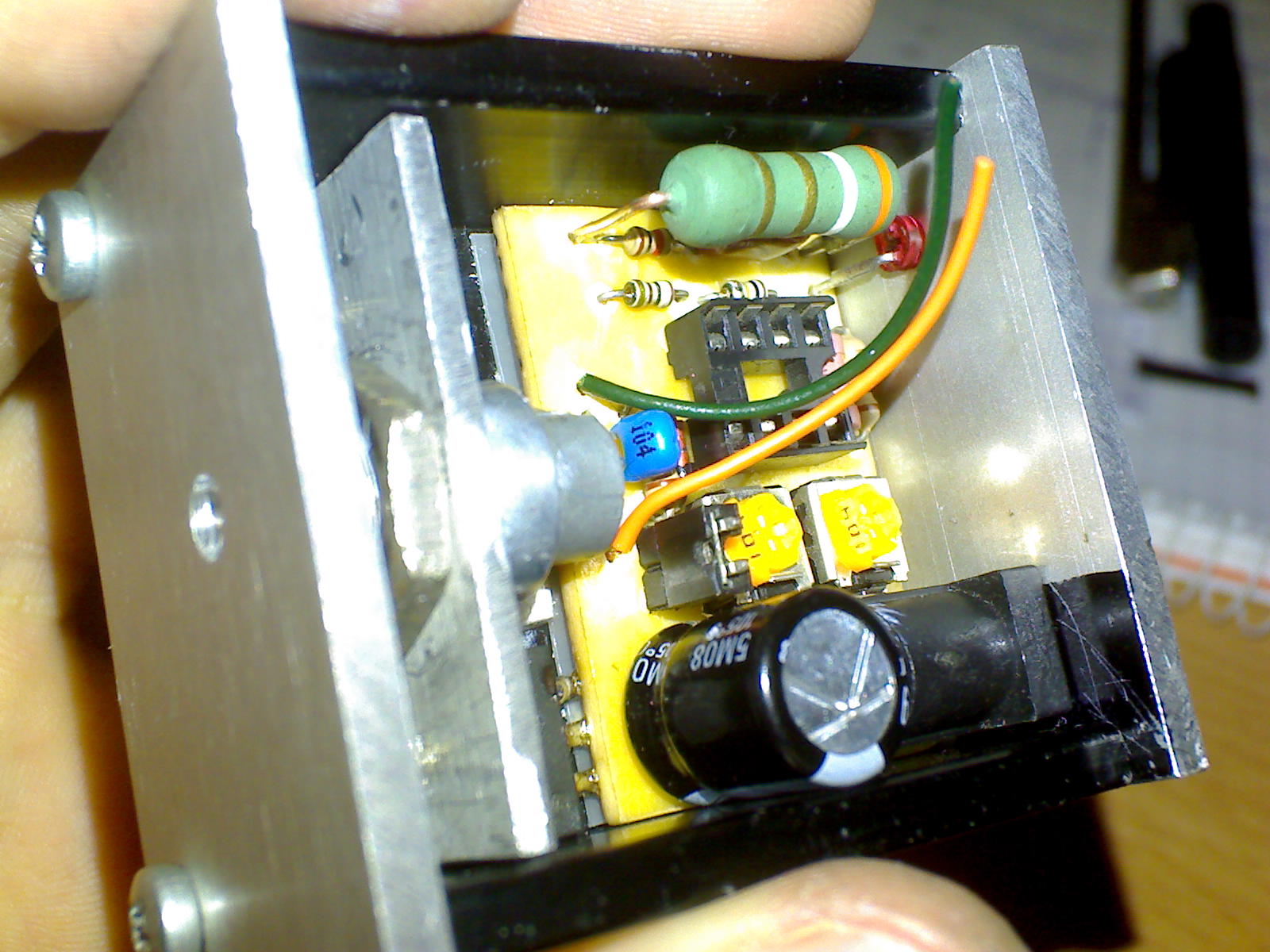

Hamarosan elkészül a lézermodulom. Már csak a fet és az ic hiányzik belőle ami remélhetően holnap meglesz. Addigis feltettem pár képet a remekműről. :yes:
Ez aztán pofás kis szerkentyű!nagyon tetszik a doboza! honnan van?
A doboz váza egy ic-nek a hűtőbordája volt, az eleje és a hátulja 3mm vastag alulemez, van benne egy kínai lézerpointer ház, és ebbe raktam a 16szoros dvd író lézerdiódáját, ill. a Szupepe féle áramgenerátort.
16X-os DVD-író lézert hány mA-re hajtod?

És próbáltad már a diódát? Ha igen, akkor mekkora árammal hajtottad? (és még nekem mondták, hogy túl zsúfoltak a paneljaim ) Nagyon tetszik, gratula. |
