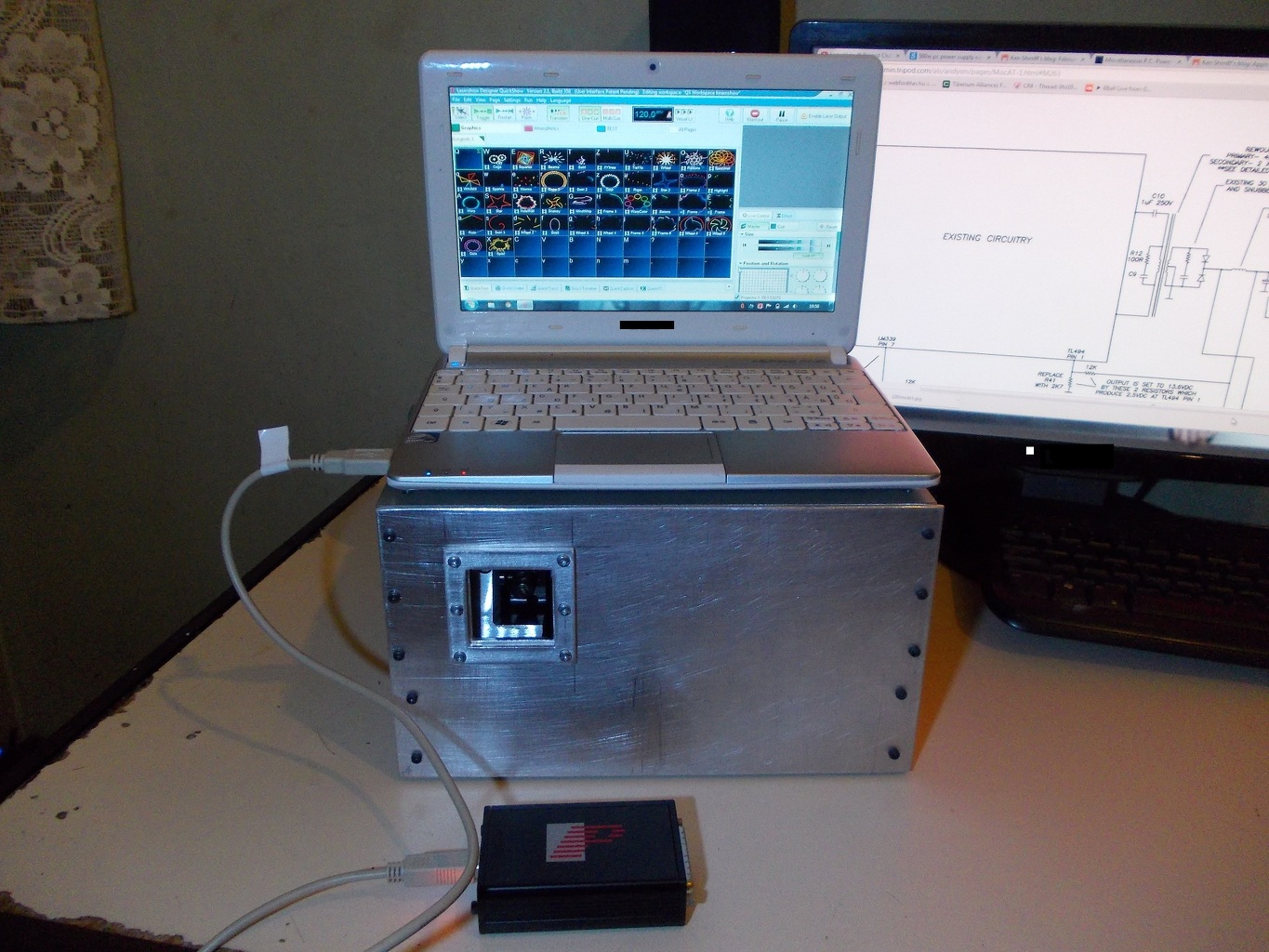

Sikerült a napokban szerkezetileg összerakni a lézert, van még mit csinálni rajta de már stabilan működik, ábra méret állító és invertáló kapcsolókat be kell kötni, illetve kilépő fény ablak se ilyen lesz hanem nagyobb és négyzet alakú, kengyelt kell még gyártanom rá, illetve porfestőhöz kell elküldeni, de szépen alakul, következőnek fogok most neki ugrani, aztán egyszerre megy minden a festőhöz, megvan már ahhoz is minden, csak idő kellene a szereléshez.

Várat még magára az előlapi perforáció,a kilépő ablak AR üveg beépitése és a festés,amit még megálmodok. A sugárforrás még mindig nincs kész teljesen,a zöldre rá kellene feküdnöm keményebben.A kék és a vörös beszerelve,beállitva. A 2*P73 nagyon fényes,egy darab kék dióda nem is elég melléjük,igy betettem a tartalék "M140"-est. Vicc,hogy sorosan vannak,de az egyik dióda 50-60mA-rel később nyit...Remélem ebből nem lesz gond,bár nincsenek agyonhajtva,800mA körül elégnek tűnik a vöröshöz. Mérve az optikait,1.85W ezen az áramon az éltükrözött,korrektorozott kék diódák.Még 100-150mA és kiakad a műszerem

Tömör épitmény,jó stabilitással,elég nagy súllyal,de kicsiny méretben(egykezes lézer ) Kültéren is megállja a helyét,ahogy minap néztem.Füstgéppel pedig "ilyet én még nem láttam" ereje van!A fehér zománc festéket felperzseli a hot beam,másodpercek alatt.... Rengeteg hőt termel a hőfokstabilizáló rendszer,igy lesz még dolgomWM-re cserélem a peltier meghajtást.Bár eddig nem volt gondom,jó átgondolt a hűtése,elkezeli a melegedést. A pormentesités is jól sikerült,a kilépő ablak elé fújva füstöt az ott is marad,nem mozdul meg,most már csak meg kell rendelnem az AR üveget oda. A táplálás eredetileg ATX tápról történt,de az nem vált be,nem tudtam módositani megfelően,illetve az áramigényt sem birta: Átlag 14A@12V,mert ez az egyetlen tápfeszültség,ez szolgál ki mindent,kivéve a scanner rendszert. Igy gondoltam egyet és beszereztem egy hibás PS3-at és annak a tápja lett az erőmű,ez 23A-t ad le.Pontosan,milliméterre befért a helyre,úgy hogy a takarója is megmaradhatott(a kapcsitápok zavarforrások,ha nincs rajtuk a burkolatuk) A következő projektem,a beam table elhalasztva,egyéb okok miatt.Lehet nem is állok már neki.Inkább készitenék kettő SAT projectort és veszek még egy Quickshow-ti gy azok függetlenek lesznek. Köszönöm a figyelmet: epyn
